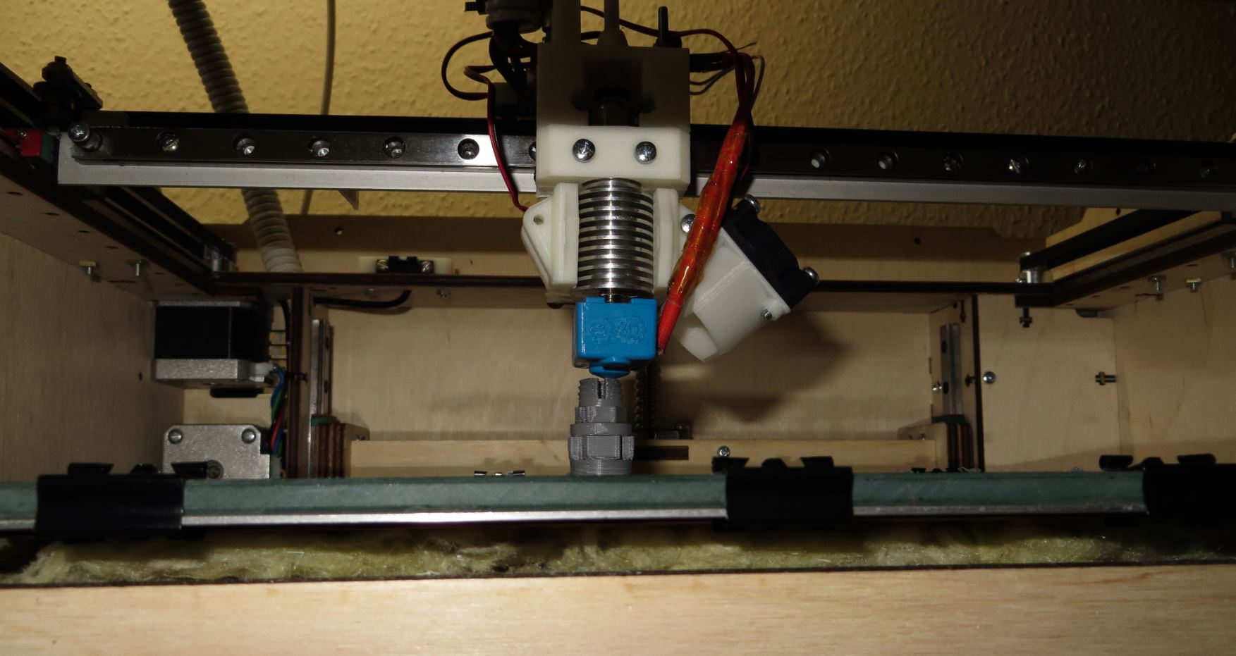

Поставил новую голову. Поставил обдув.
Проверял следующим образом: сопло в центр стола, стол в ноль, разный процент обдува (100, 50, 25).
Через несколько секунд температура стола падает и Марлин впадает в ошибку. Температура падает с заказанных 110 до 106 приблизительно.
Что не так? Не нужно дуть долго и неподвижно в центр стола? :)
Или нагреватель стола у меня не справляется?
Температура экструдера при 100% обдуве пляшет 258...261 гр. приблизительно при заказанных 260 гр.

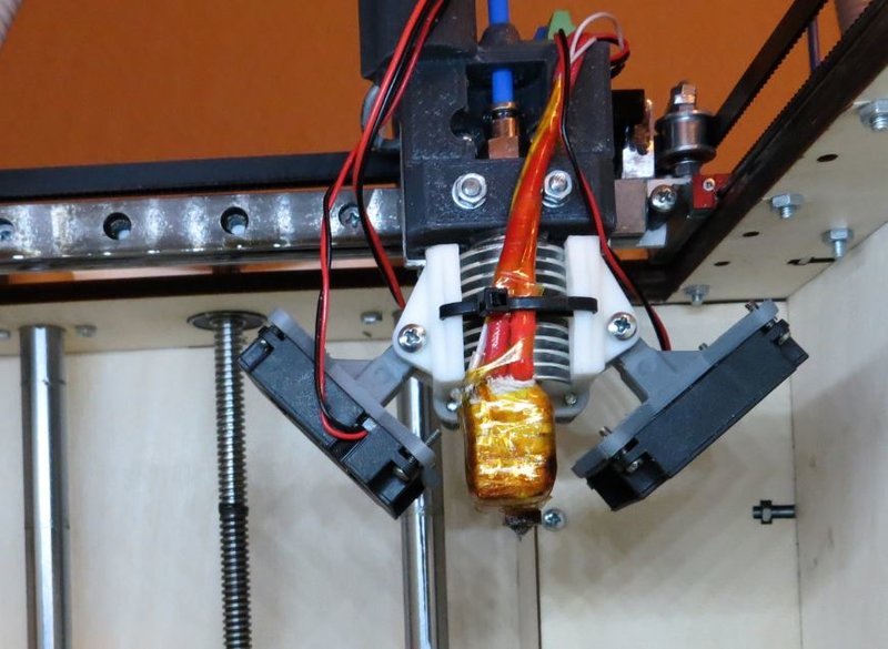

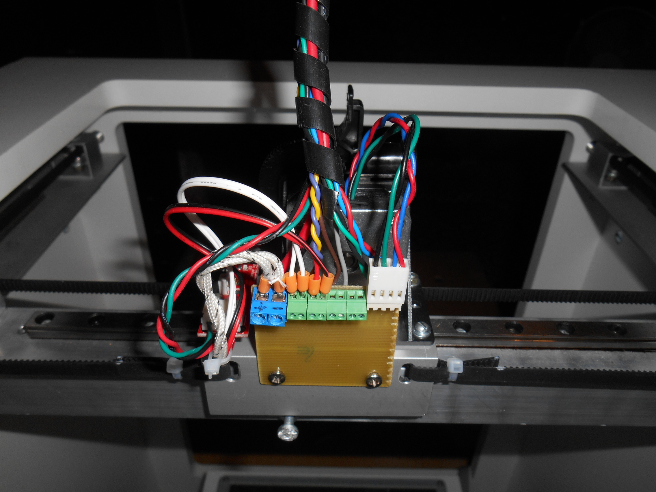

Непрочитанное сообщение koluna » 30 июн 2019, 16:27

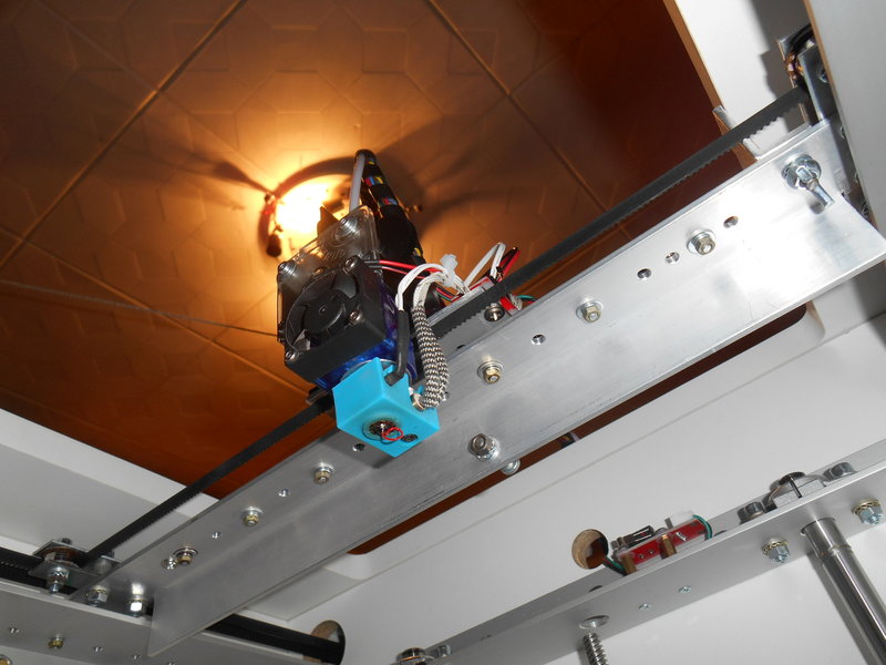

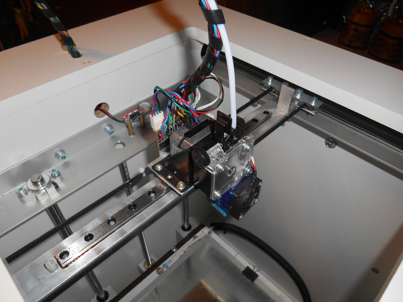

Первый вариант головы.
Впринципе, не так уж и плохо, но - проблема с креплением обдува. Решил не развивать... Поэтому разработал и напечатал более удобную реализацию.
Алюм. уголок 50х50х3, распиленный в размер вдоль и поперек.
К нему крепится директ-экструдер Титан в полной комплектации.
Сзади на уголке закреплена плата коммутации (чтобы все элементы головы можно было легко снять при необходимости), далее - коммутатор.
Ремень вставлен в прорези на уголке, закреплен нейлоновыми хомутами по 1 шт. на сторону.
Концевик Xmax установлен на нейлоновых втулках.

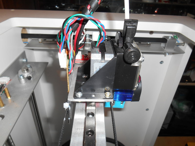

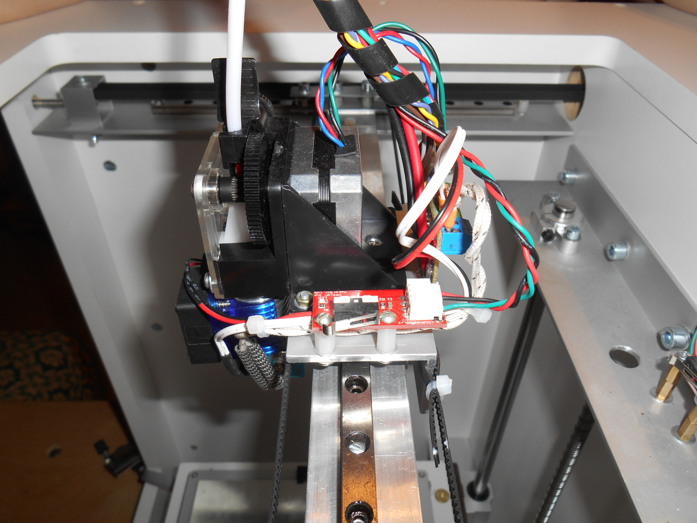

Недостатки.
1. Неудобное крепление ремня.
2. Спереди ремень проходит очень близко (чуть касается) крепежного винта.
3. Крайне неудобное крепление держателя экструдера к ал. уголку.
4. Отсутствует возможность закрепить воздуховод обдува.
5. Эргономика.
