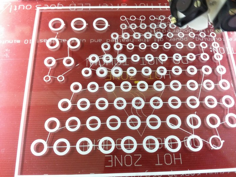

Доброе утро. Вот пытался напечатать такое. Как от соплей избавиться? Ретракт 80 на 5мм стоит. Может скорость поменьше.
Непрочитанное сообщение Alex Post » 19 мар 2018, 08:41
На первом слое Кура не ретрактит, дубасит не отрываясь. Если это она.

Непрочитанное сообщение DownHouse » 19 мар 2018, 08:58
19 мар 2018, 08:41
Это Cura, но такое и на других слоях есть. Может быть чуть меньше, но есть. Причем на некоторых отверстиях на каждом слое четко в одном и том же месте, что приводит к образованию не хилой такой перемычки в отверстии.

А какая там может быть проблема, если всё шевелится и ездит? :) В H-Bot-е бывают только две проблемы - закусывающие рельсы и рассыпающиеся китайские подшипники в проводке ремня. Но в данном случае, скорее всего, просто головка за напечатанное задевает и стол вибрирует (спереди амплитуда вибраций стола самая большая).
DownHouse писал(а):
19 мар 2018, 08:58
У меня та же проблема при печати ванны LCD-принтера с большим количеством отверстий. Пробовал чего-то крутить в Куре, но пока не победил.

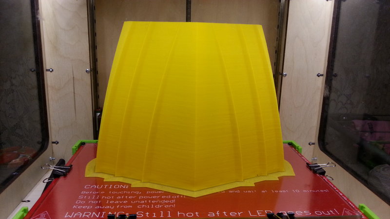

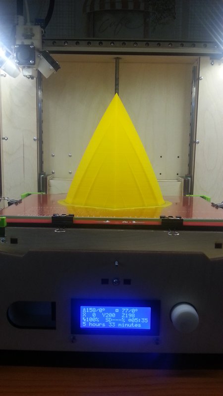

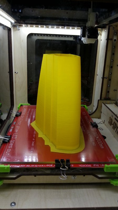

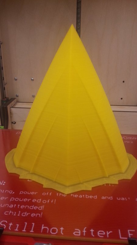

Сегодня была печать на целых 12 часов) печатаю части корпуса для RC катера скоростного. Увлекаюсь просто моделями такими) До этого корки сам делал, а тут появилась возможность напечатать)
Все классно, я доволен. Да и такие масштабные детали в первый раз печатал. Вчера 5 часов, сегодня 12.
Высота 150-170мм. Ширина более 230мм.
Фотки для наглядности.
Пластик PLA.
Печатал в термокамере (заказал стекла из оргстекла, нарезали за 800 руб. вместе с материалом).
Стол 80, сопло 200. Обдув 75% с 0,3мм.

ПЛА термокамера может пойти на вред, чем на пользу. Его наоборот чем быстрее охладить, тем лучше качество. Но раз все обошлось - то и отлично. Поздравляю с серьезным поинтом!

Термокамеру использовал больше для того, чтобы не произошло деламинации от стола и не произошло расслоения вверху где нибудь. Потом все эти детали будут склеиваться - и поэтому поверхности сопряжения должны быть идеально ровными.
На этих настройках и в камере - все хорошо получается. Поэтому пока так буду печатать. А там посмотрим.
Для ПЛА это неактуально от слова совсем. ;)
И слой лучше 0.2 сделать - полосатость гораздо меньше будет и спекаемость слоёв до монолита.
Клеить не знаю чем. Сам клею суперклеем (циакрином). Но со временем он теряет свойства и сыплется.
