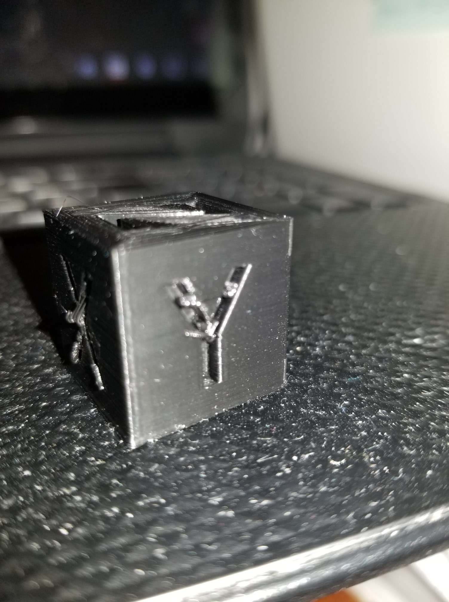

Поверхность хорошая . но внутри X и Y сопли. Кто подкажит в чем пробема ?
Ретракт не настроен (выключен или мала его дистанция, или не подобрана его скорость) или температура сопла слишком высокая, или пластик PETG.
