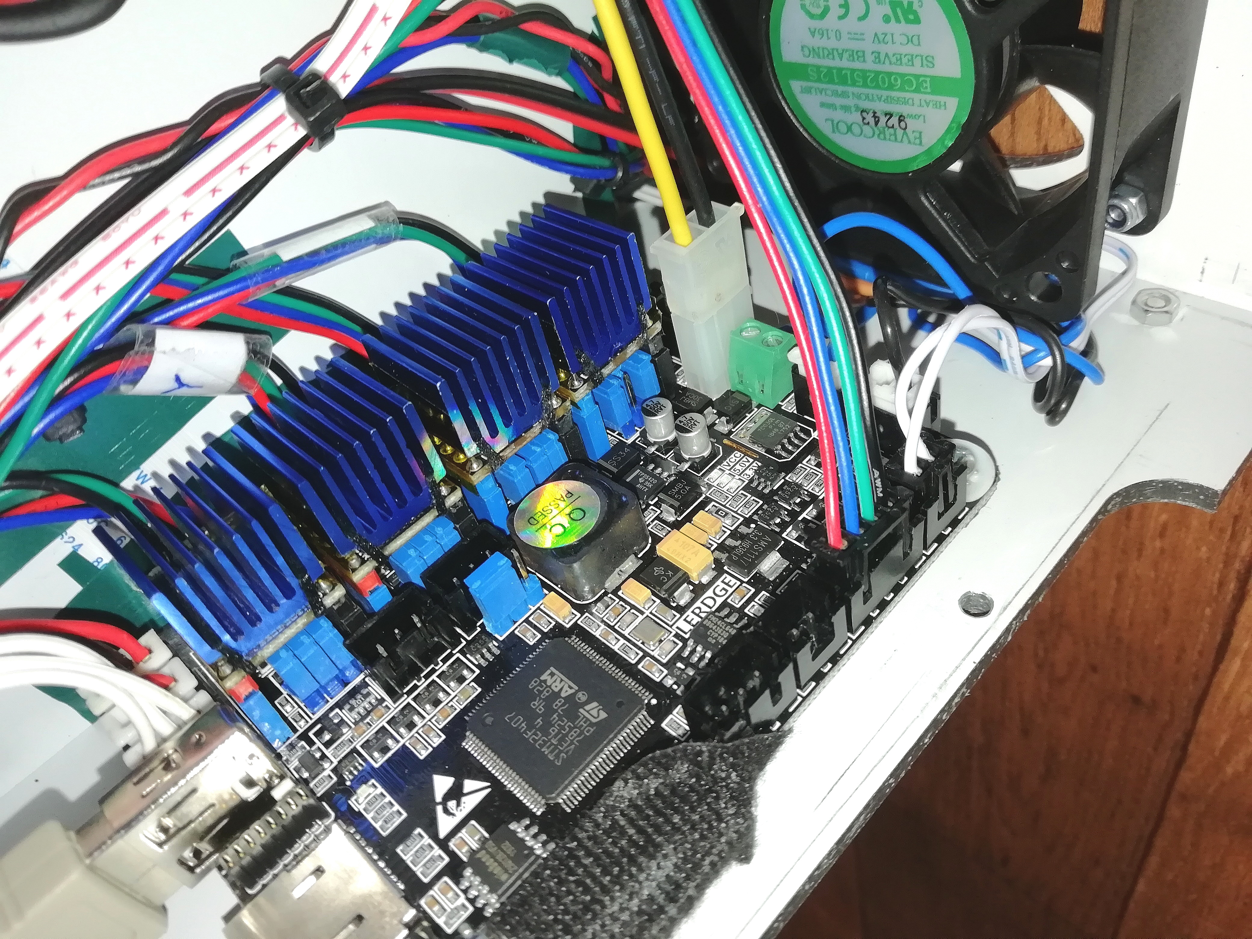

AHTOH писал(а):
28 фев 2020, 16:40
А кто нибудь пробовал на все оси и экструдер ставить TMC2208? А то смотрел материнку Lerdge-x, так там только с драйверами (все четыре одинаковые)...
Ещё заинтересовал комплект с драйверами 2209, я так понимаю они ток выше держат. Пробовал кто с такими?
Да, я попробовал драйвера ТМС2209. Сначала, у меня стояли согласно рекомендации 2208 на ХY, А4988/DRV8825 на Z/E. Позже докупил и поставил на Z и E - 2209, решил что смысла нет брать 2208. Новые драйвера расчитаны на больший ток, и имеют доп. функции. Разницы по качеству не вижу, а вот шума стало значительно меньше! Экструдер не слышно совсем. На А4988 было постоянное - "вжик-вжик, вжик-вжик") :lol:
Стол тоже потише поднимается, хотя разница не большая.
Советую брать с большими радиаторами. Драйвера на XY, хорошо греются. Нижние радиаторы не клеил. Проставки с диодами, не рекомендую покупать. Профиль контакта не стандарный (плоский). Искрят при установке в плату. Лучше доработать по методу предложенному antobel
Спойлер фото:

2209 на штатном экструдере работает хорошо, пропусков нет. Греется не сильно, по ощущениям меньше чем 8825 (мотор горячий при этом). А вот 2208 наверное будет перегреваться.

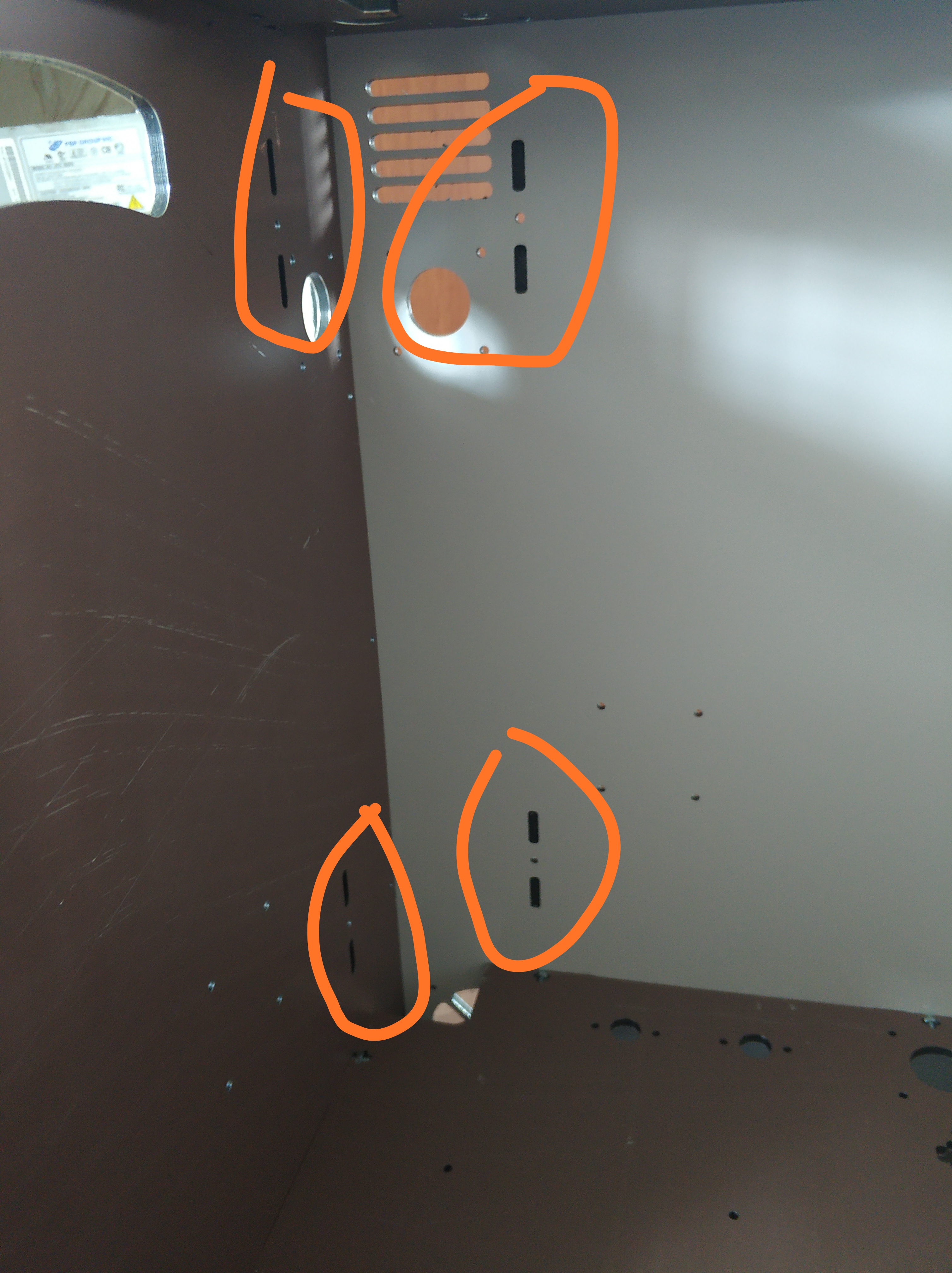

Спойлер для чего эти пропилы ?
Ведь в комплекте нет гнущихся деталей для этих пазов.
И ещё один вопросик как правильно загибать края чтоб пазы для винтов стенок сошлись?
Непрочитанное сообщение antobel » 29 фев 2020, 05:03
IIOJIYHO4HUK писал(а):
29 фев 2020, 04:57
Должны быть... Крышки коробов.
Сообщения: 11032
Поблагодарили: 1040 раз
Непрочитанное сообщение 3D-SPrinter » 29 фев 2020, 05:04
29 фев 2020, 04:57
Как нет деталей? Сюда вставляются колодцы моторов.
29 фев 2020, 04:57
Если винты на загибах и боковых стенках не центруются, то эти отверстия нужно пройти сверлом 3-3.5 мм по месту.
Есть такая специфика у дибонда, что он гнётся всегда немного по-разному.
И дно на вашей фотке, вообще-то, перевёрнуто. Оно коричневым грунтом вниз должно быть.
