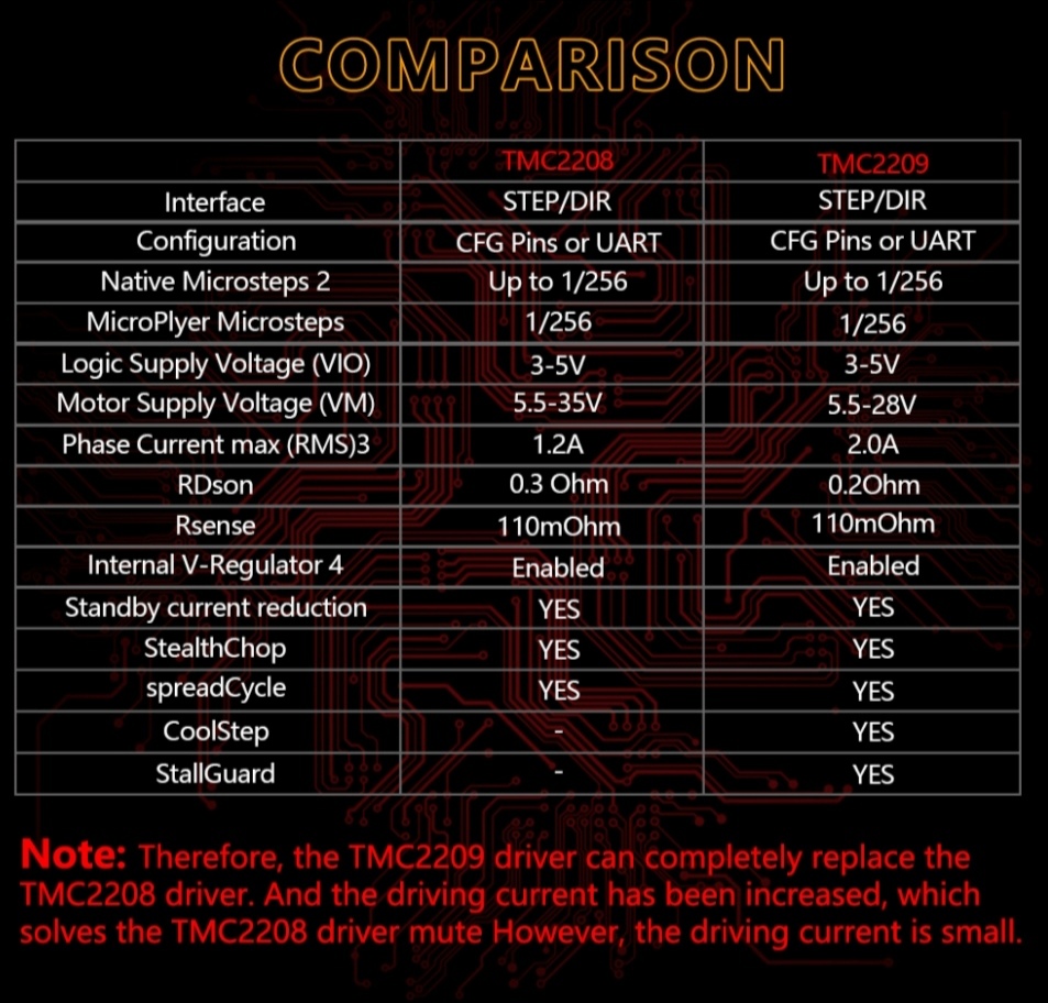

А кто нибудь пробовал на все оси и экструдер ставить TMC2208? А то смотрел материнку Lerdge-x, так там только с драйверами (все четыре одинаковые)...
Ещё заинтересовал комплект с драйверами 2209, я так понимаю они ток выше держат. Пробовал кто с такими?
Да, я попробовал драйвера ТМС2209. Сначала, у меня стояли согласно рекомендации 2208 на ХY, А4988/DRV8825 на Z/E. Позже докупил и поставил на Z и E - 2209, решил что смысла нет брать 2208. Новые драйвера расчитаны на больший ток, и имеют доп. функции. Разницы по качеству не вижу, а вот шума стало значительно меньше! Экструдер не слышно совсем. На А4988 было постоянное - "вжик-вжик, вжик-вжик") :lol:

Именно. Лердж с А4988, а 2208 2 шт. отдельно заказать.
Но приобретя набор с 2208/2209 я ничего не потеряю, как я понял.

Вообще-то, не надо на Z и экструдер 2208 ставить. Но дело хозяйское. Будут проблемы, замените на 4988.

А какие могут быть проблемы?
Непрочитанное сообщение IslandSky » 28 фев 2020, 21:48
Судя по описанию 2208 и 2209 разница только в MOSFET. У 2209 меньше сопротивление канала, т.о. можно попробовать перепаять полевик и сделать из 2208 -> 2209 и будет он держать больший ток.
Думаю не получится. Там разные чипы и нет внешних полевиков.

Всякие. Может перегреваться и шаги пропускать. Сто раз это уже обсуждали.
Драйверы в хозяйстве надо иметь всякие, тогда можно поэкспериментировать и решить для себя, как лучше.

А, в этом смысле, понятно :idea: Дешёвых драйверов запас есть. Я подумал, что есть какое то функциональное различие :oops:
2209 на штатном экструдере работает хорошо, пропусков нет. Греется не сильно, по ощущениям меньше чем 8825 (мотор горячий при этом). А вот 2208 наверное будет перегреваться.

Функциональное различие тоже есть - по тестам на удержании и делении шагов лучше всех А4988. Это может быть полезно для оси Z.
Sat писал(а): ↑
29 фев 2020, 00:29
Это хорошо! Значит, можно использовать 2209, если надоели "вжиканья" экструдера.
