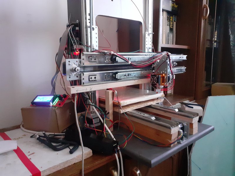

Давайте по порядку. Фото принтера выкладывали?
- По какой схеме собран? Дрыгостол или кубик? Т.е. по Z стол ездит или портал с осью Х? Предполагаю дрыгостол, судя по двум движкам по Z, но всё же.
- Концевик Z где стоит? Т.е. где ось Z паркуется - с той стороны, где расстояние от сопла до стола максимальное, или наоборот, на минимуме?

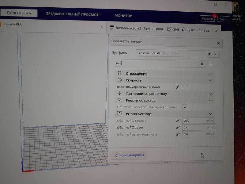

Гул движков Z? Кроме скорости имеют значения ускорения и рывки (джерки). Их тоже настраивать надо. Превышение параметров как раз приводит к гулу на старте со срывом шагов.

Идем по порядку: дрыгостол, концеввик стоит с противоположной стороны от сопла, на парковку заходит идеально, если опустить стол прямо на ходу во время печати кубик печатается по размерам с отклонениями меньше 0.5 мм, скорость подачи филамента отрегулирована почти норм в слайсере, даже немного переэкструзия, скорость печати, рывки и ускорения в слайсере уменьшил, в прошивке количество шагов оси z тоже выставил норм( кубик печатается в размер) и до того как уменьшил скорость всего, заполнения печатались с дикой скоростью аки voron и пропуска шагов при этом и гудения не было.

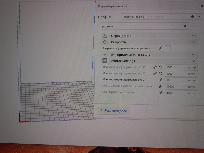

Что за чудо-слайсер, в котором ускорения и джерки поменять можно?
А в прошивке-то что с ними? Можно последнюю версию глянуть? А то я старую смотрю.
В старой Куре в меню "Принтер" >>> "Настройки принтера". Впрочем, не должно оно влиять в начале печати.

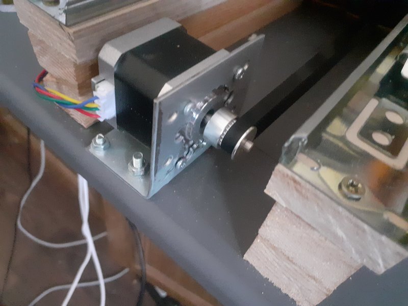

А разве по Х и У есть отличия по железу? Моторы, шкивы (количество зубьев), ремни (шаг), делитель шагов драйвера?
Когда ось Z запарковалась, сколько реально между кончиком сопла и столом?
Vikent, отличий по железу нет никаких

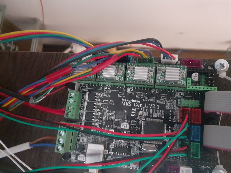

Почему 2560 для Z? Винт же с шагом 8 мм на оборот? Мотор Nena-17? Делитель шагов на драйвере на сколько выставлен? У Вас же А4988 стоят? У них максимум 1/16 деление. Итого имеем: 200 шагов на оборот вала мотора, 8 мм на оборот шаг винта Z. Следовательно, на 1 мм хода оси Z приходится 25 шагов мотора. С делением драйвера 1/16 (максимальным для А4988) получается 400 микрошагов на мм. Как Вы умудрились получить 2560, и как оно у Вас вообще работает, выдавая нормальные размеры кубика? Причём по осям Х У я вижу что делитель именно 1/16 установлен. Но для Z - не понимаю. Где-то ещё деление на 6,4 идёт? Не может быть. Буду рыть дальше. Забавно.

Делители шагов стоят все три

Vikent, ролики обычные китайские, маленькие, зубья не считал. Так что делать? Убрать минус перед единицей? Уменьшить количесво шагов с 2560 на сколько? Вал 8мм, шаг 1,5 кажется у него.
