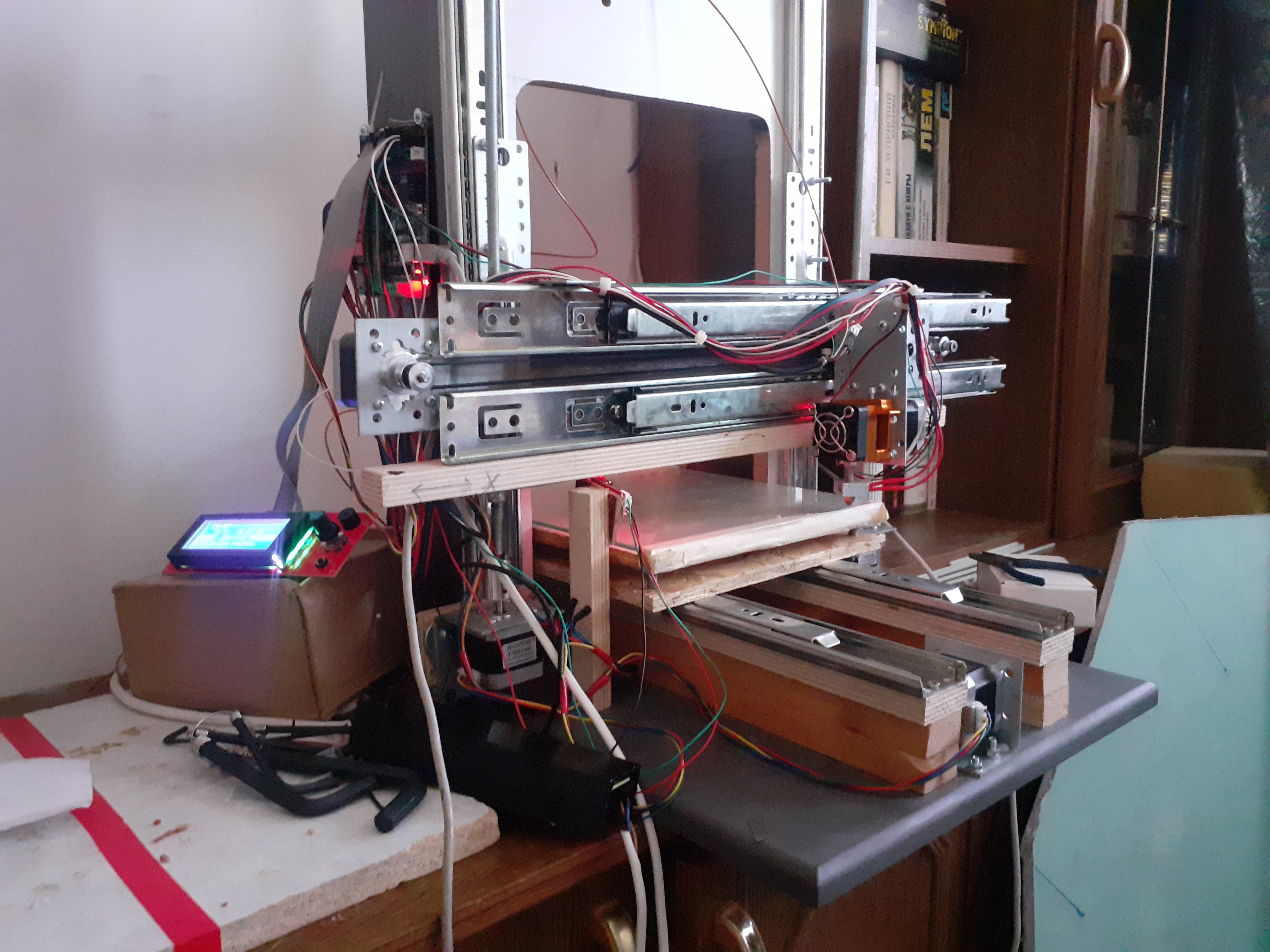

Давайте по порядку. Фото принтера выкладывали?
- По какой схеме собран? Дрыгостол или кубик? Т.е. по Z стол ездит или портал с осью Х? Предполагаю дрыгостол, судя по двум движкам по Z, но всё же.
- Концевик Z где стоит? Т.е. где ось Z паркуется - с той стороны, где расстояние от сопла до стола максимальное, или наоборот, на минимуме?

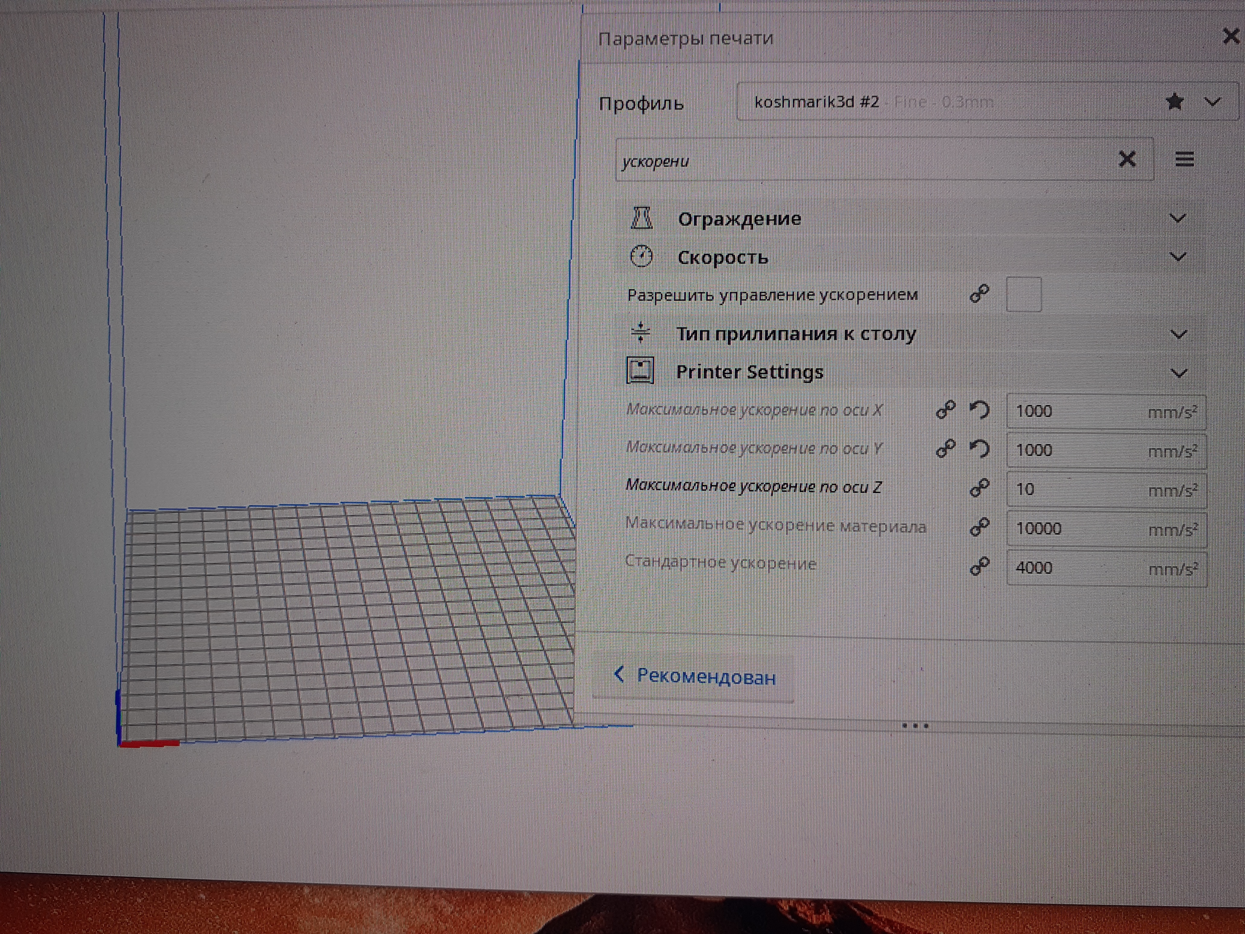

Что за чудо-слайсер, в котором ускорения и джерки поменять можно?
А в прошивке-то что с ними? Можно последнюю версию глянуть? А то я старую смотрю.

Непрочитанное сообщение Gaemon » 05 авг 2022, 11:06
Vikent,
Vikent писал(а):
05 авг 2022, 02:41
Вроде вот оно
