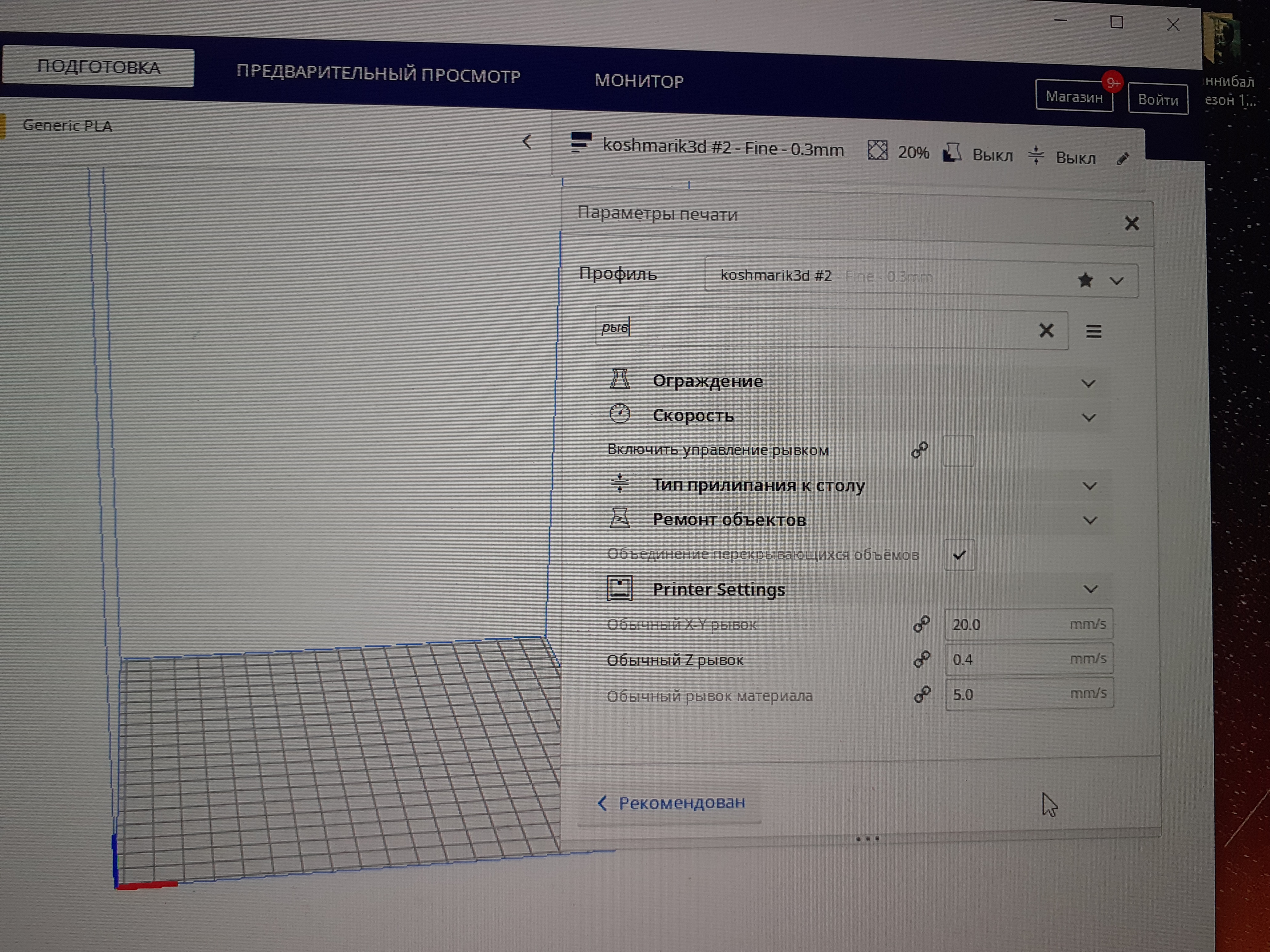

рывки и ускорения в слайсере уменьшил
Что за чудо-слайсер, в котором ускорения и джерки поменять можно?
А в прошивке-то что с ними? Можно последнюю версию глянуть? А то я старую смотрю.

Vikent писал(а):
05 авг 2022, 02:41
Вроде вот оно
