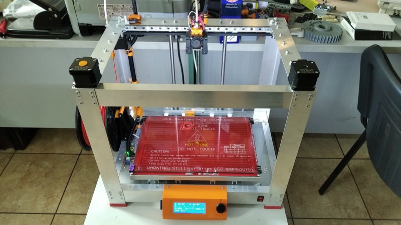

Непрочитанное сообщение Vikent » 07 авг 2022, 17:06
Gaemon писал(а):
07 авг 2022, 15:12
а портал и правла тяжелый, кг 4-5
:shock: у меня весь принтер столько весит.

Vikent, симпатичный кубик, даже не думал, что из аллюминиевых уголков будет так здорово выглядеть.
Я так понимаю corexy?

Vikent, а движки без демпферов не слишком шумят?
Непрочитанное сообщение Vikent » 07 авг 2022, 19:30
Gaemon писал(а):
07 авг 2022, 18:39
Совершенно верно.
borskiy писал(а):
07 авг 2022, 19:02
Нет. Не шумнее обычного принтера. Даже потише.

Не скажу, что шум кинематики неразличим, но достаточно тихо. Сейчас солирует мотор экструдера, который постоянно пиликает при шорканьи вперёд-назад с включенным ЛинеарАдвансом. А до того доставал шум вентиляторов обдува. На фото виден зелёный огонёк между столом и катушкой. Это понижающий преобразователь для вентиляторов. Их три штуки - один на охлаждении хотенда и два на блоках питания в подвале. Выставил для них напряжение около 7,5 вольт, так вполне комфортно.

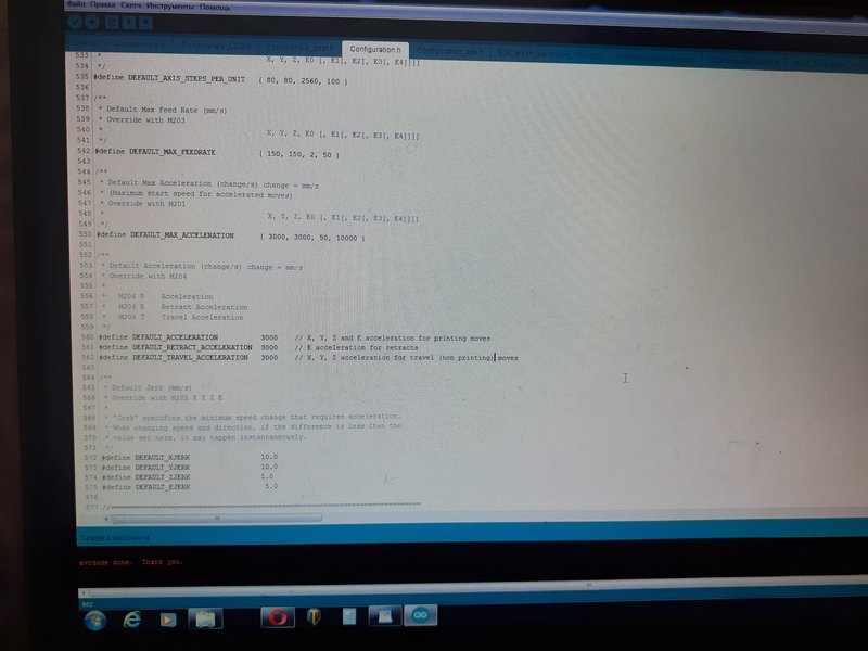

Vikent, Alex Post, спасибо вам и вообще всем, кто мне помогал, уменьшил макс фид, гул пропал, печать пошла норм, не без огрехов, но пошла!

Настройки для тяжелой головы получились такие

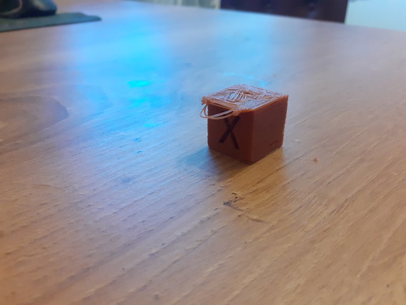

Конечно же печать калибровочного кубика, кудаж без него...

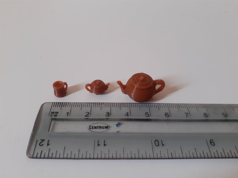

Ну и проба мелких элементов, заказ для дочки :D
Джерк по Z побольше не получилось поставить?

08 авг 2022, 10:54
Верхние слои сьехали
Непонятно съехали. На пропуск шагов похоже. Или ток по Х У маловат, или ускорения тоже скинуть надо. Хотя как вариант, ток и великоват может быть - слои только в конце съехали, как будто из-за перегрева. Движки Х У не греются? Их драйверы?
Сопло 0,4? А слой какой?
Очень сильно не хватает обдува. Печатайте сразу.
ускорения все скинуты и так
Vikent писал(а):
08 авг 2022, 16:01
выставлял, не помогает, только макс фид уменьшение помогло
сопло 0.4, слой 0.2. Обдув ставить буду обязательно, вентиляторы на обдув и мозги прикупил
