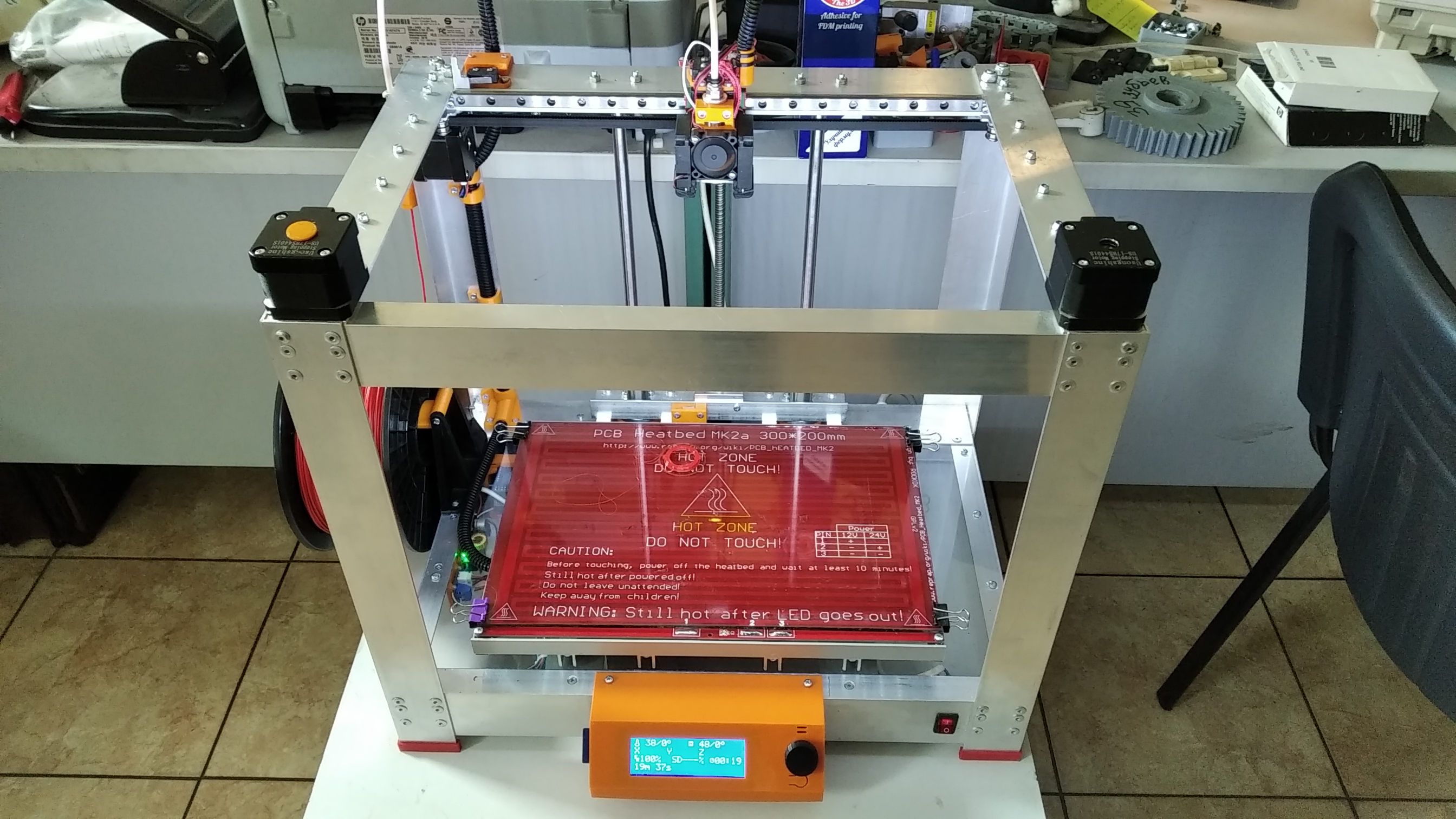

Vikent, симпатичный кубик, даже не думал, что из аллюминиевых уголков будет так здорово выглядеть.
Я так понимаю corexy?

Непрочитанное сообщение borskiy » 07 авг 2022, 19:02
Vikent, а движки без демпферов не слишком шумят?
Непрочитанное сообщение Vikent » 07 авг 2022, 19:30
Gaemon писал(а): ↑
07 авг 2022, 18:39
Совершенно верно.
borskiy писал(а): ↑
07 авг 2022, 19:02
Нет. Не шумнее обычного принтера. Даже потише.

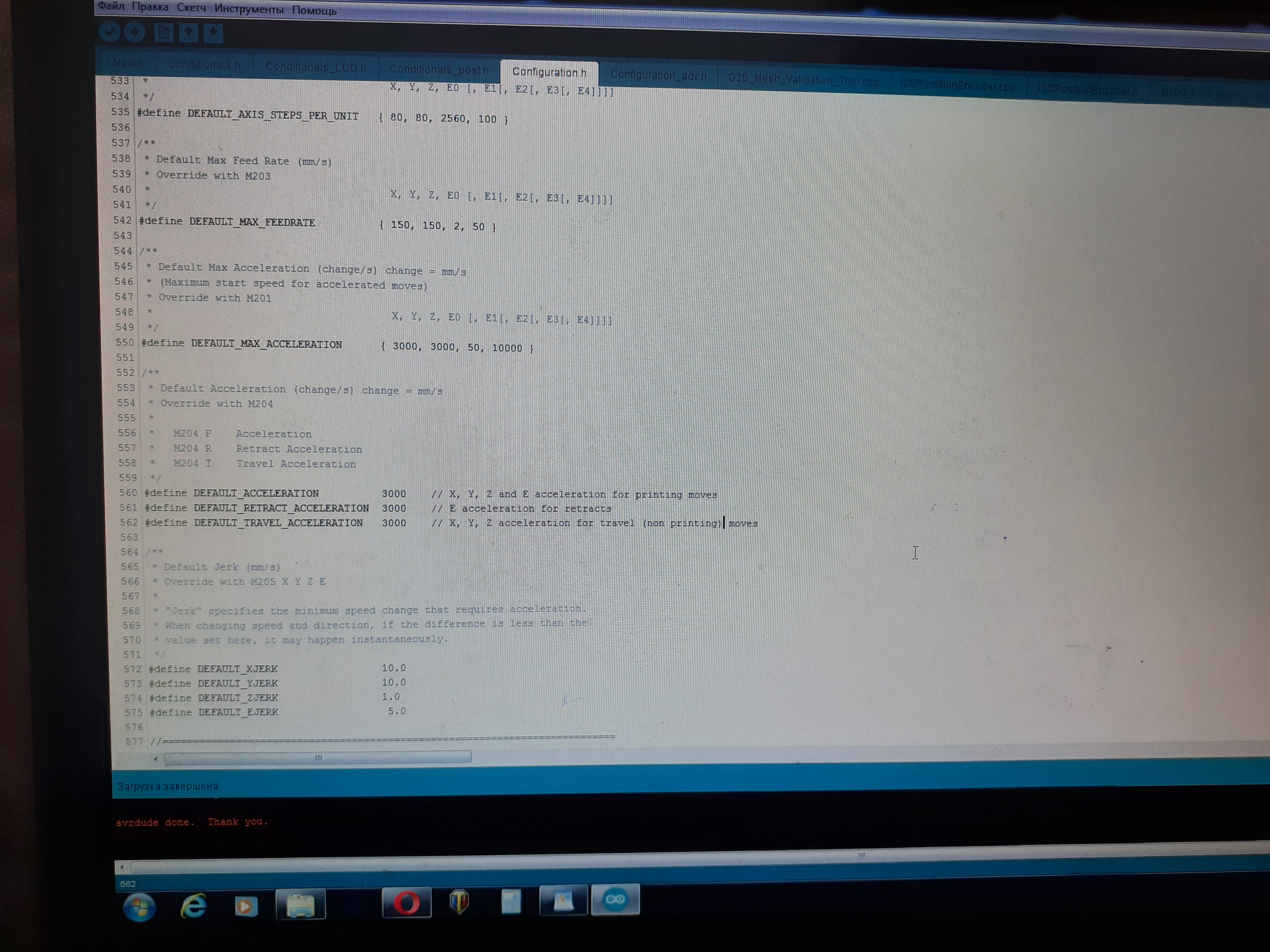

Непрочитанное сообщение Gaemon » 08 авг 2022, 10:48
Настройки для тяжелой головы получились такие

Непрочитанное сообщение Vikent » 08 авг 2022, 16:01
Gaemon писал(а): ↑
08 авг 2022, 10:43
печать пошла норм, не без огрехов, но пошла!
Урррра! :idea:
Gaemon писал(а): ↑
08 авг 2022, 10:48
Джерк по Z побольше не получилось поставить?

Непрочитанное сообщение Gaemon » 08 авг 2022, 16:40
Vikent,
Vikent писал(а): ↑
08 авг 2022, 16:01
Непонятно съехали. На пропуск шагов похоже. Или ток по Х У маловат, или ускорения тоже скинуть надо.
ускорения все скинуты и так
Vikent писал(а): ↑
08 авг 2022, 16:01
выставлял, не помогает, только макс фид уменьшение помогло
