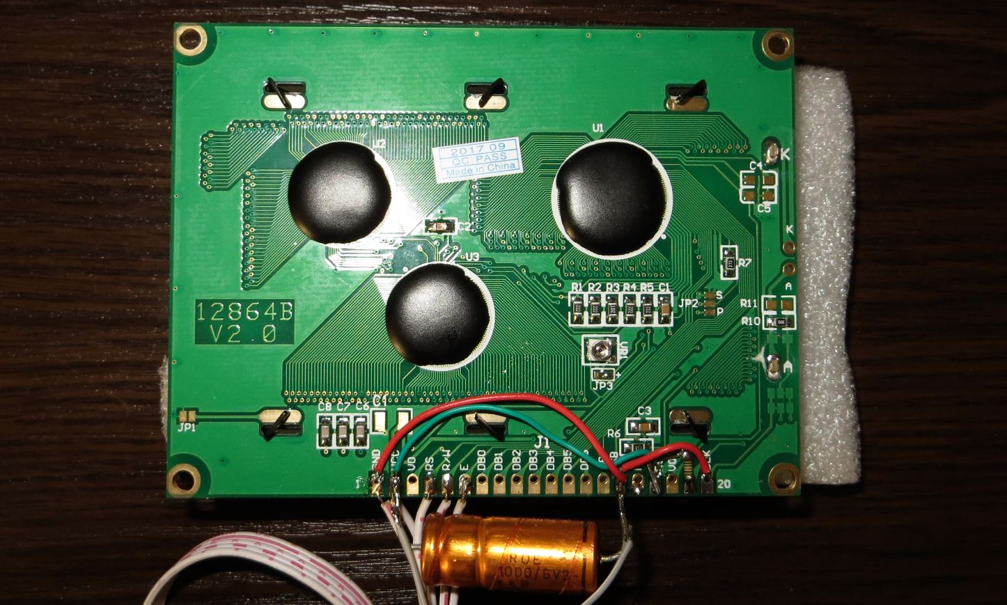

Линия на "+5" вольт нужна только для питания дисплея. Поэтому дополнительный конденсатор напаял прямо на дисплей. Дисплей подключен стандартно:
