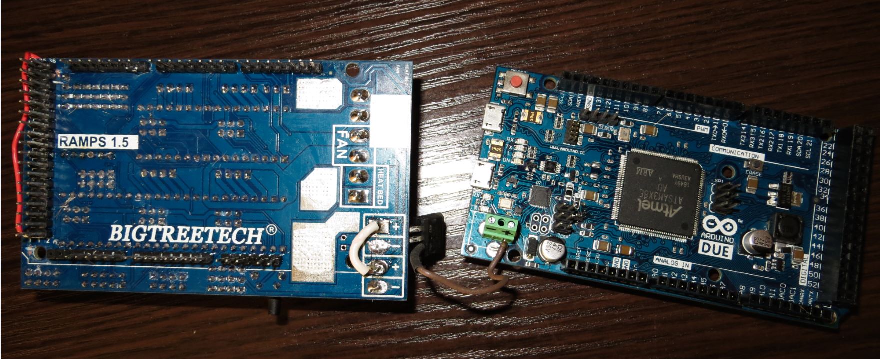

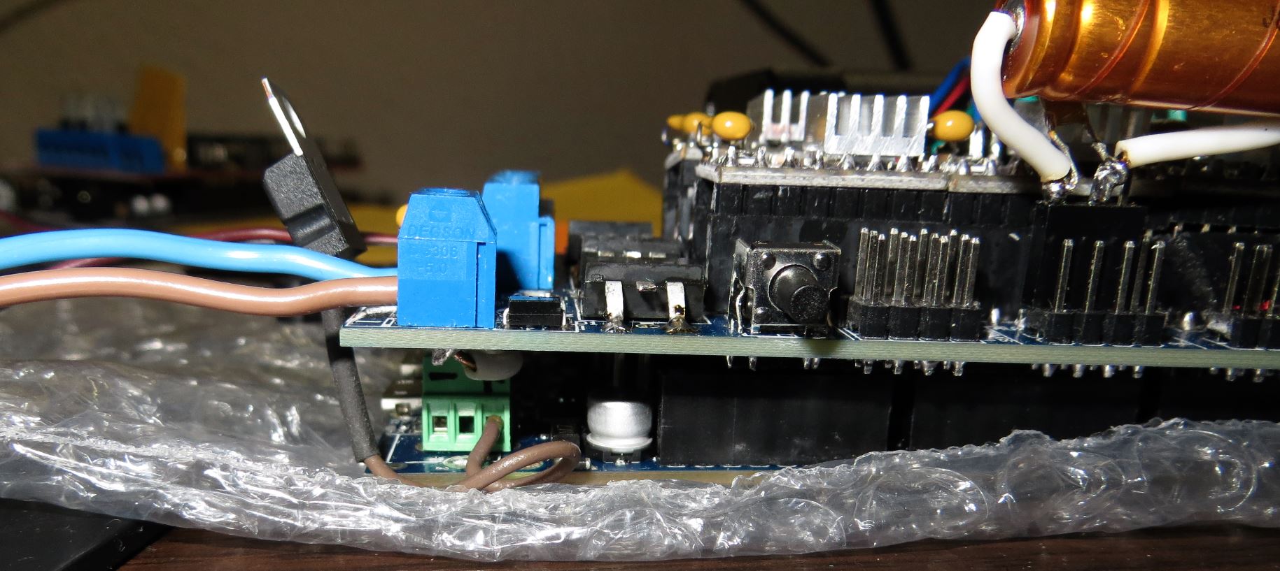

Ещё немного более детальных фотографий (почти статья).
Переделка RAMPS 1.5 под управление Ардуино DUE 32 бита.
Начинать следует с прочтения статей о переделке RAMPS 1.4 - так как отличия у плат не значительные.
https://3deshnik.ru/blogs/anry777/hacke ... controller
Вот фото со снятыми платами:

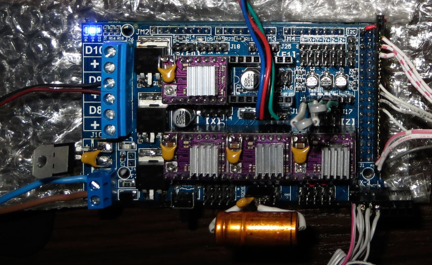

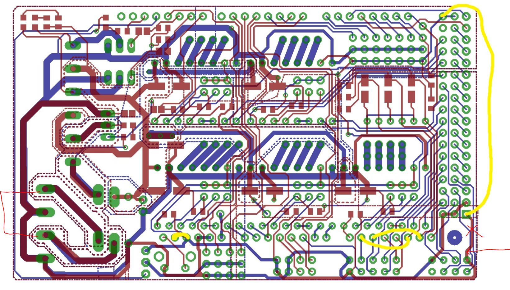

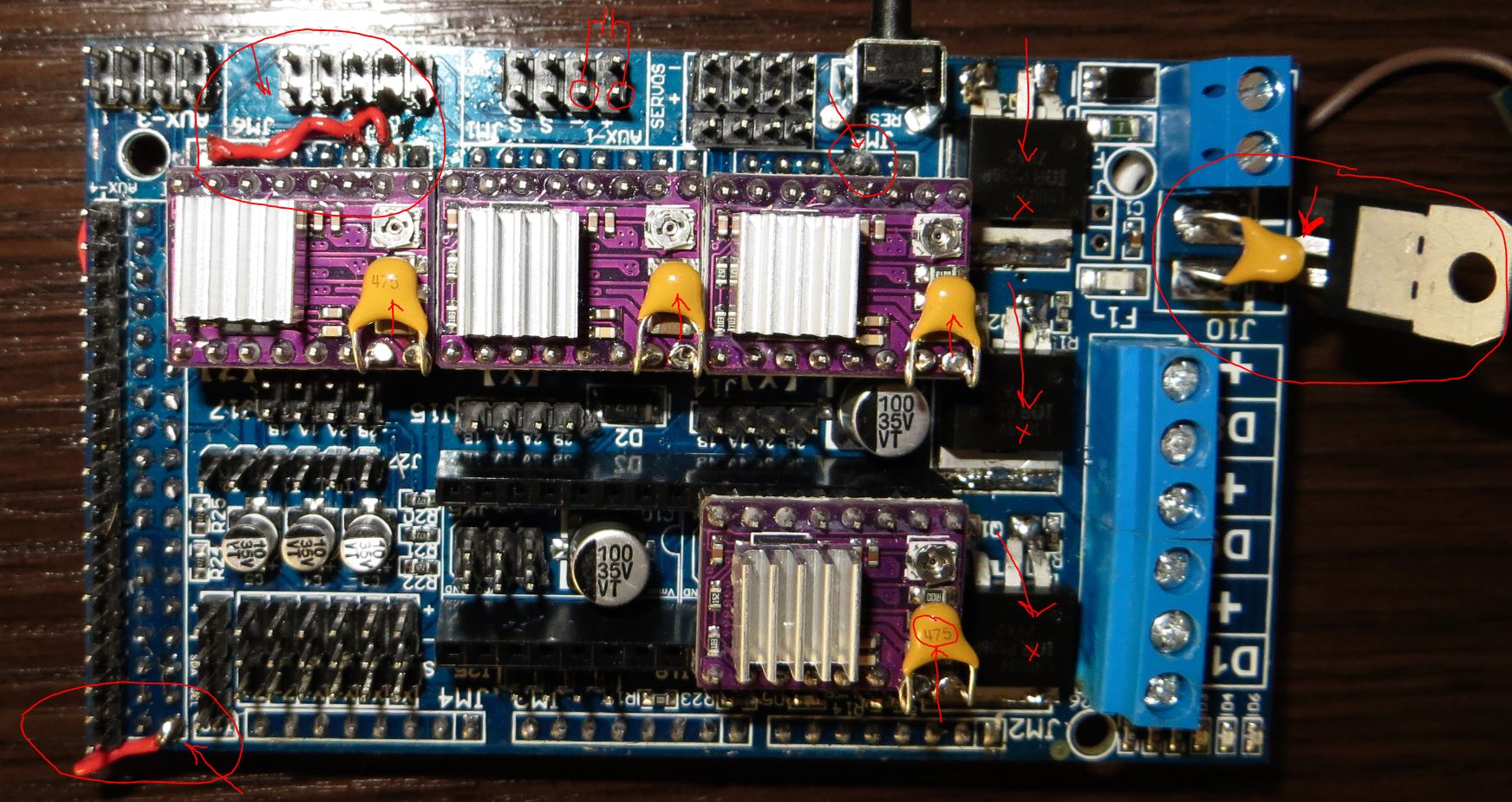

Остановимся более подробно на перепайке RAMPS. Так как в сети я не нашёл печатной платы RAMPS 1.5, то при переделках основывался на плате RAMPS 1.4 - так как подсоединительные контакты совпадают , то измерив прибором нужные точки на плате стало понятно, как её изменять. Внизу схема как изменять плату, на основе картинки RAMPS 1.4.
Сперва выпаиваем штырьки и силовую колодку:
Переделка RAMPS 1_4 под DUE 32 бита 1.png (216.02 КБ) 4187 просмотров
Затем паяем перемычки и в одном месте перезаем дорожку

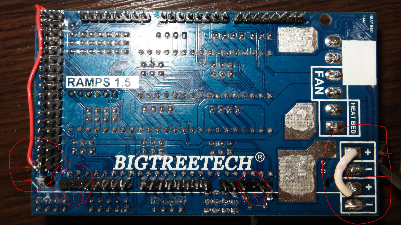

Вот так это выглядит на фото платы:
На верхней стороне делать придётся чуть побольше:

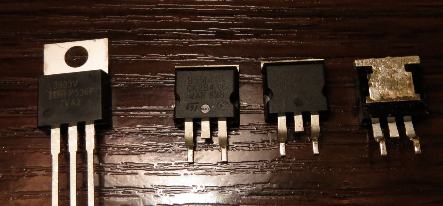

Дополнительно к перемычкам, надо выпаять силовые транзисторы B55NF и впаять L3803V (Предварительно откусив и выгнув, как надо, ноги и откусив лишнюю часть монтажной площадки под винт).
Также припаиваем стабилизатор на 9 вольт L7809:

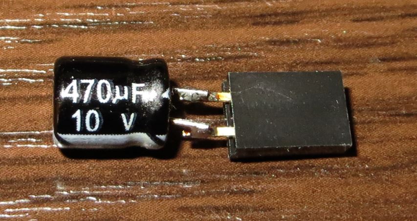

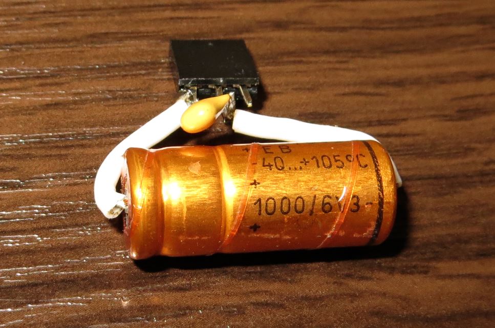

Припаиваем керамические конденсаторы 4,7 мкф и паяем на съемных колодках дополнительный электролит на линию 3,3 вольта.
Или такой вариант с шунтирующим керамическим конденсатором:

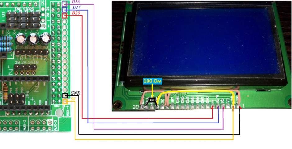

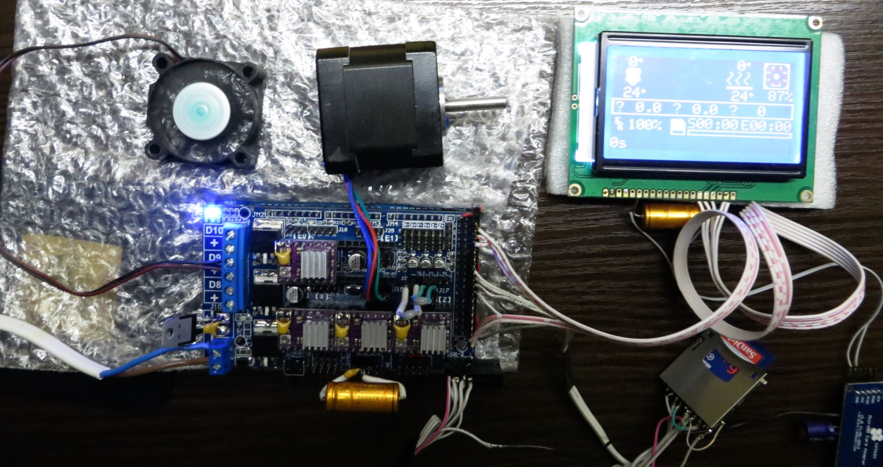

Линия на "+5" вольт нужна только для питания дисплея. Поэтому дополнительный конденсатор напаял прямо на дисплей. Дисплей подключен стандартно:
Энкдер подключен по схеме, только без кнопки "СБРОС" - так как это не "резет" - а просто какая то команда, которая с задержкой стопорит выполнение программы.

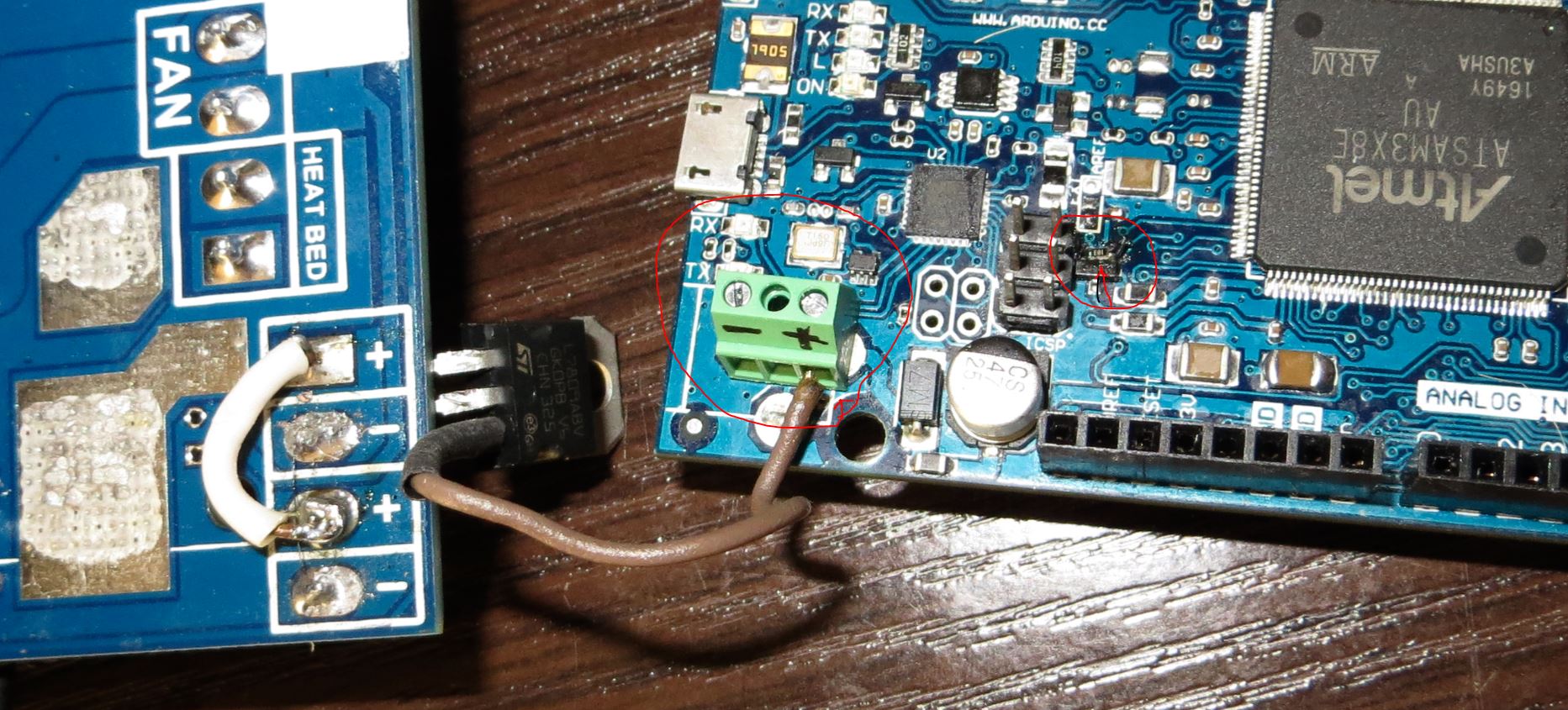

На плате DUE был выпаян разъём на 9 вольт и впаян винтовой разъём. Также было припаяно сопротивление 10 кОм . О сопротивлении читайте статью:
https://3deshnik.ru/blogs/anry777/probl ... ri-pokupke

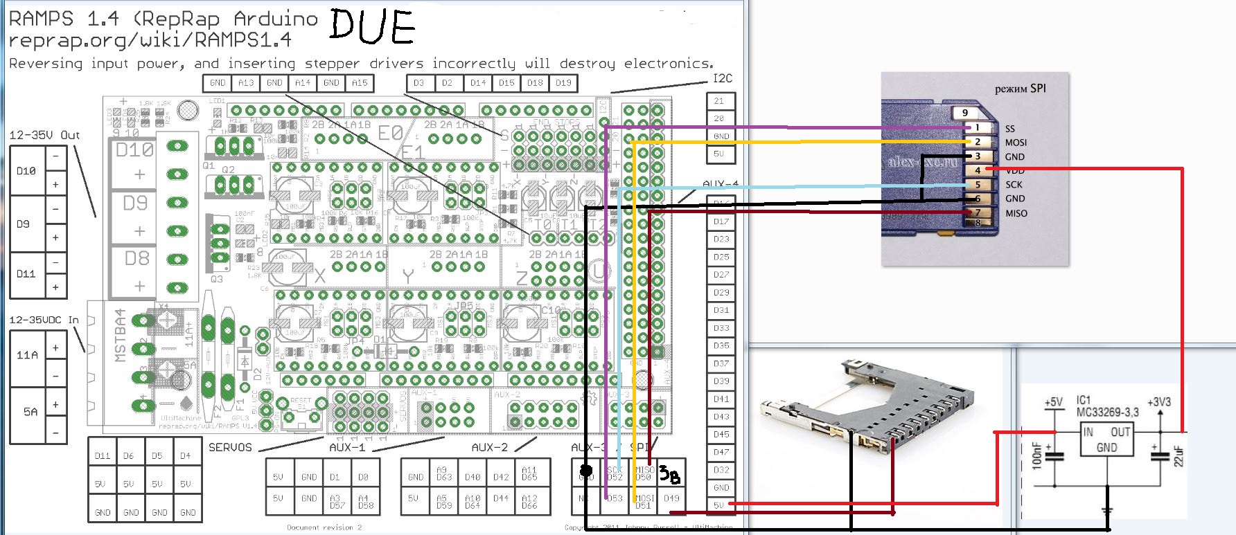

О подсоединении SD карты читайте здесь :
https://3deshnik.ru/blogs/lenivo/sobira ... m-sd-kartu

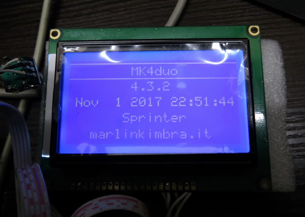

Конфигуратор прошивки "MK4due v4.3.2" :
http://marlinkimbra.it/configurator/v4_ ... urator.php
О том как прошить DUE прошивкой "MK4due" читайте статью:
http://3dtoday.ru/blogs/rus5/setting-mk ... -pictures/

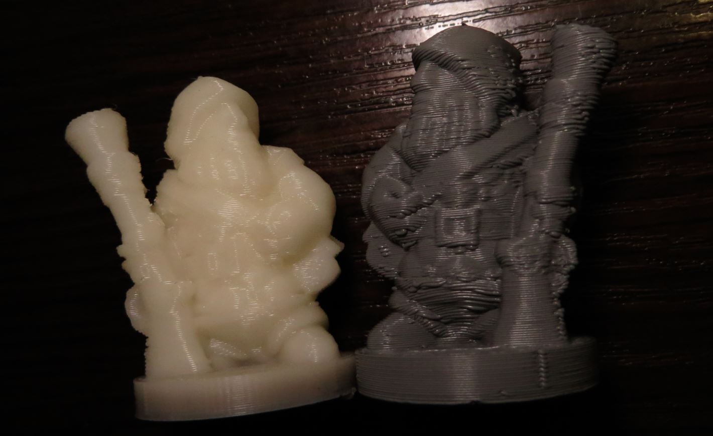

Вот два принтера - белый справа воин напечатан на первом принтере (смартрапкоре на рельсах) , второй с той же карты и с той же самой прошивкой только шаги на Z поменены, напечатан на собираемом СПринтере ПРО.
В первом случае допилена электрика - стоят конденсаторы дополнительные, везде толстые провода, хот енд в обёрнут в асбестовый утеплитель. Экструдеры одинакового типа с одинаковыми ведущими шестернями (снял я титан - так как грешил на экструдер, потому как новый принтер хуже напечатал тестовую модель). Также у нового принтера механика не разработана и хо тенд в силиконовой оболочке . И основное отличие первый -ХУ-коре, второй (СПринтер) Н-бот.
Кстати второй принтер печатает с зеркальным отражением и по высоте разница около 3 мм.
Ещё раз бесцветный пластик - первый мой принтер, серый пластик -вновь собранный СПринтер. Менял пластики на принтерах. СПринтер на бесцветном пластике вообще всю деталь поплавил (то есть тупо надо режимы подстраивать серьёзно, а я не стал этого делать, так как все оптимально настроено на рабочий принтер).
Спринтер был запущен на моем запасном комплекте РАМПС 1.4 и Мега 2560. Тупо разрезал обертку и поставил, как и драйвера (только ток отрегулировал). По питанию тоже ничего не переделывал - только напряжение на БП выставил 11,5 вольт, чтоб не пожечь стабилизатор на Меге. На основном принтере он благополучно сожён и питание идет через внешнюю кренку " +5 вольт". Спринтер запускал, чтобы быть уверенным, что механика работает перед установкой 32 битной платы.
Видно или нет, но разница существенная. Первый принтер ,который отлаживал несколько месяцев печатает лучше, чем Спринтер собранный на стандарте. И чтобы не говорили - я свое мнение составил. Но СПринтер завелся сразу и стал печатать, а мне на Смартрапкоре понадобилось около месяца, чтоб выйти на приличную печать - но там опыта 3D печати и настроек прошивок не было вообще. Зато теперь я точно знаю, что надо сделать чтоб качество печати поднять. Просто было интересно как печатает принтер на комплектующих из коробки, без существенного "допила". Хотя на СПринтере, я всё ж немного экструдер подшаманил - пружинку нормальную русскую поставил и фитинг, нормально держащий тефлоновую трубку напечатал и поставил.

Сравнения будут, но только всё списывать на электронику или кинематику не стоит. Вот, пример, с тестовым БП - SD карта с питанием 3,3 вольта с шины РАМПСА - работала со сбоями, поэтому мудрил со стабилизатором. Тут поставил плату в корпус, где электрика сделана по уму, и SD-карта заработала без стабилизатора. Вот сейчас сижу, пишу пост и чешу затылок - на "постоянку" делать или не делать стабилизатор для SD карты. Вроде работает и без стабилизатора, значит и не надо усложнять себе жизнь. Потом забудешь чего наваял и придётся заново голову ломать , чтоб чего изменить.

Если печатать на одном и том же принтере без большого разрыва по времени и одним и тем же пластиком - разницу можно смело относить на электронику.
Ну а "свежему" спринтеру нужно просто "прикататься", и качество придет ;) Я тоже поначалу был разочарован, что спринтер печатал на уровне моей пруши, а то и хуже. А сейчас разница видна невооруженным глазом: все слои ровненькие, один в один, поверхность гладкая. Звон только на углах так и не удалось убрать, но это из-за тяжелой двухствольной головы...
И то, что зеркалит - это ты с моторами накосячил, нужно разбираться.

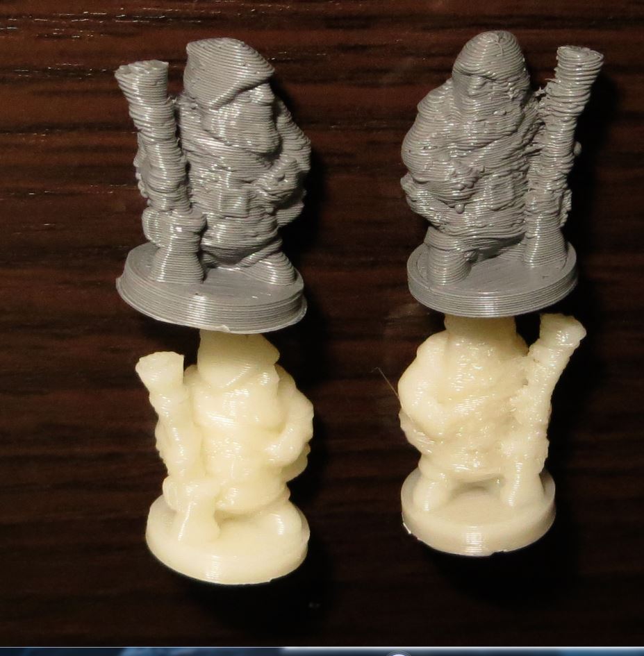

Вот так Титан печатает на СПринтере, только с ретрактом косячит. Переходы и углы явно заглажены.
Оценивайте сами.
Вот два воина, размером меньше в два раза, чем модели напечатанные выше.
Справа напечатан на моем первом принтере, где экструдер обычный(не редукторный), слева на СПринтере с экструдером ТИТАН. Качество отличается.
Поэтому поставил обычный экструдер на СПринтер. Короче вариантов комплектации уйма -потом потихоньку поставлю всё для наилучшего качества.

Вроде взрослый человек, а верит в то, что 2 принтера будут печатать одинаково с одного g-файла.
Можно начать (да и закончить) с того, что на двух принтерах стоят разные термисторы и врут они по разному. В итоге все эти сопли на втором - результат того (к примеру), что пластик перегрет. Плюс, наверняка, обдув тоже разный, плюс... да куча всего. Что бы реально сравнить механики, нужно переставить ВСЕ, где течет ток, с одного принтера на другой. И только тогда можно сравнивать как работает то или другое. А пока это все вилами да по воде.

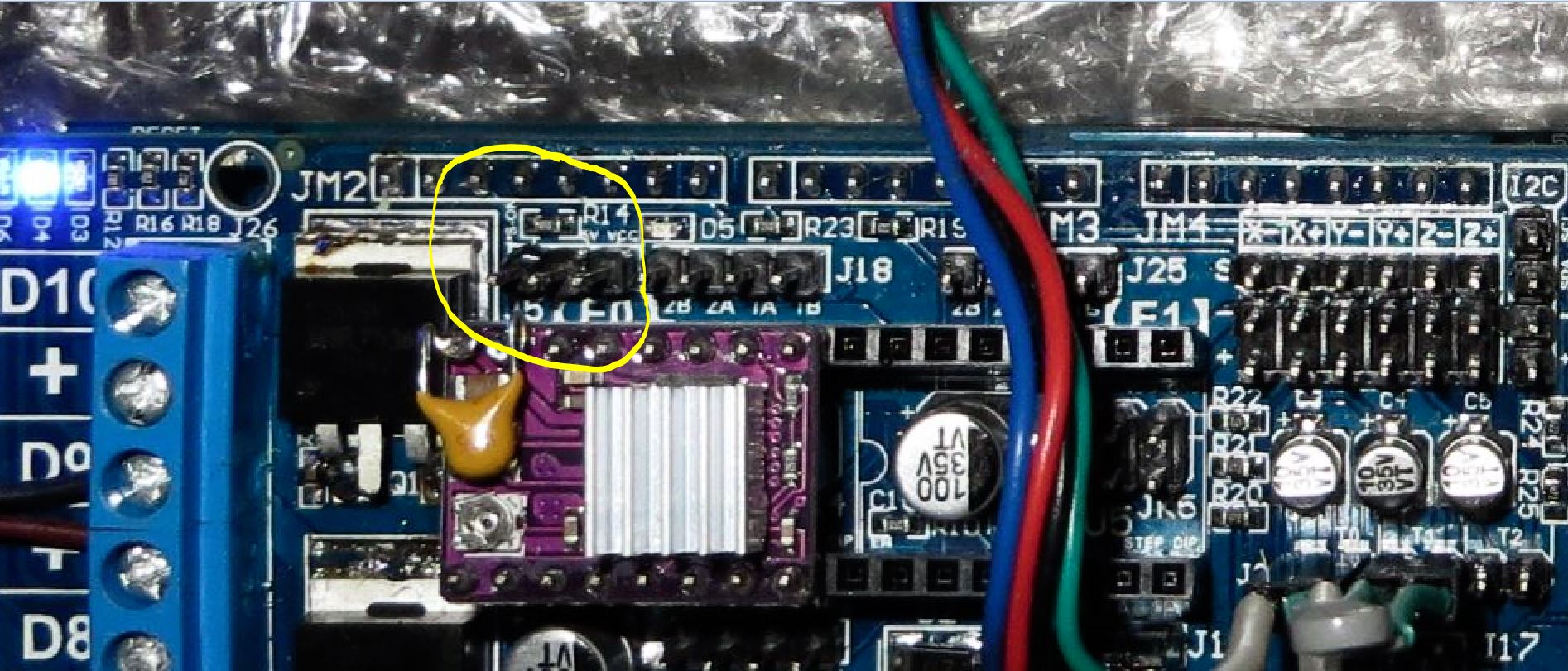

Кстати на РАМПС 1.5 обнаружил доп разъём - стал устанавливать разъёмы двигателей и оп .... рядом с разъёмом экструдера ещё три вывода появилось.

Я так понимаю, рампс 1.5 знаменитый китайский маркетинг придумал. Любят они почти ничего не меняя циферку в конце заменить и типа новая версия. На reprap.org вроде ничего нет о нем, в других достоверных источниках тоже.
Поправьте меня кто в курсе какие там принципиальные различия кроме цвета?
Re: Реализация 32 бит на RAMPS
Непрочитанное сообщение Alex Post » 06 ноя 2017, 12:18
Так отличие то в основном в смд монтаже всех компонентов. Только разъемы остались "дырчатые", остальное все "поверхностное". По пинам-разъемам разницы нет.
