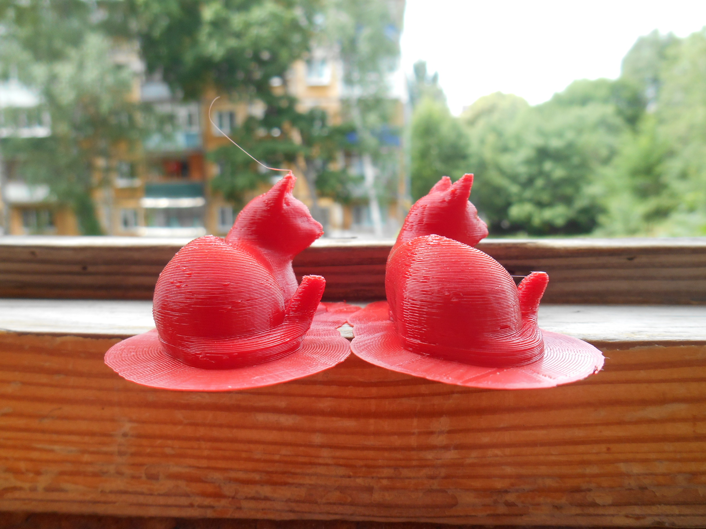

Непрочитанное сообщение koluna » 14 июн 2019, 11:37
Два котика. Модель и масштаб - как у первого.
Цель - проверить качество печати мелких деталей и навесов с модифицированными параметрами.
Расположил по углам подальше друг от друга, скорость перемещения уменьшил в три раза (до 50).
Время пачати - 1:20.
Пластик ABS REC 1.75 мм.
Слой 0.2 мм.
Стенка 0.8 мм.
Дно/крыша 1 мм.
Заполнение 25%.
Скорость 50 мм/с.
Сопло 260 гр.
Стол 110 гр.
Брим 20 ниток.
Пластик 1.8 мм.
Поток 99%.
Сопло 0.4 мм.
Скорость перемещения 50 мм/с.
Скорость первого слоя 20 мм/с.
Без обдува.
По качеству.
Хвост - чуть лучше.
Грудка - лучше.
Морда - лучше.
Уши и между ушами - существенно лучше.
В общем, если добавить в компанию третьего котика, то, наверное, будет еще лучше :)
Но, на первых слоях поимел небольшой сдвиг :(
Возможно, из-за того, что возился с натяжкой. Случайно заметил, что эриксоны натяжки болтаются и один барашек раскрутился немного. Подкрутил все прямо в процессе, слой не запомнил...

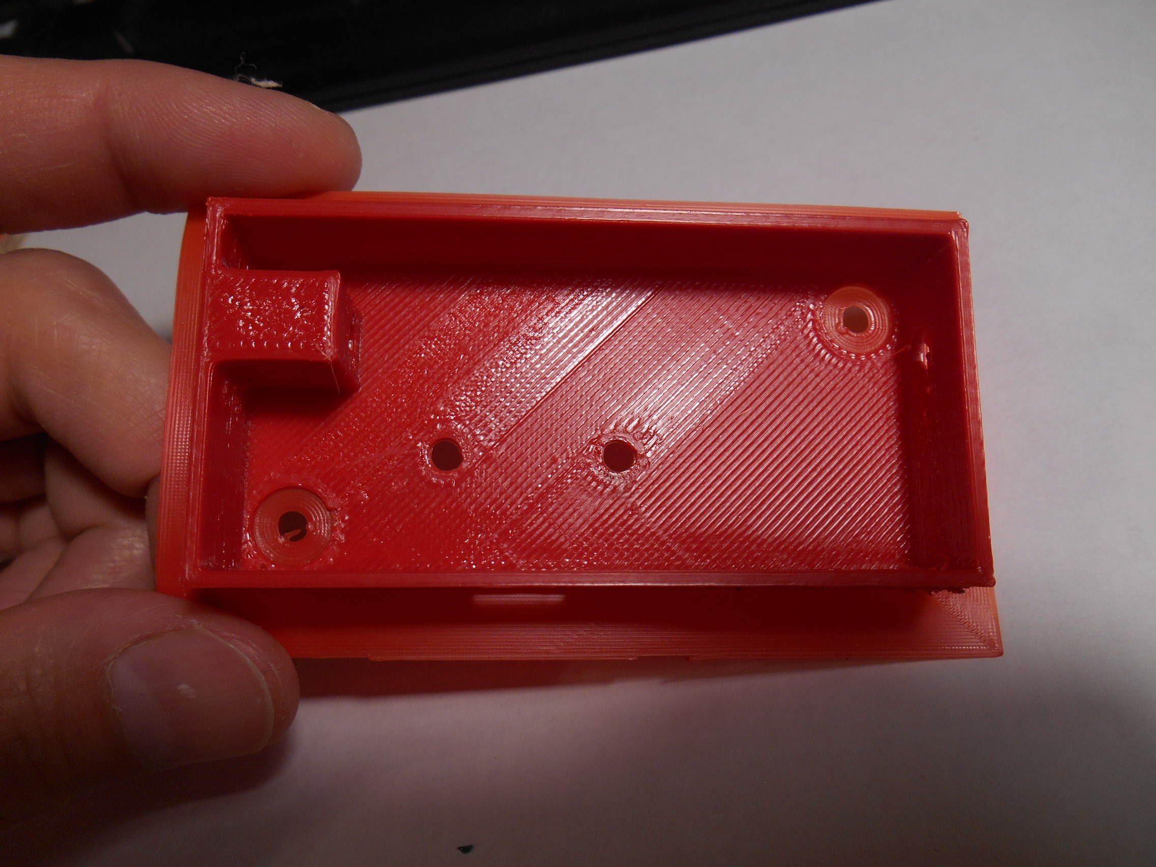

Непрочитанное сообщение koluna » 14 июн 2019, 23:46
Печать очередной детали для принтера - корпус для датчика окончания филамента и фильтра.
Распечатал по-быстрому, чтобы посмотреть на деталь вживую, для коррекции.
Время пачати - 36 минут.
Размеры: 78х38х14.5 мм.
Слой 0.2 мм.
Стенка 1.2 мм.
Дно/крыша 1 мм.
Заполнение 25%.
Скорость 50 мм/с.
Сопло 260 гр.
Стол 110 гр.
Брим 20 ниток.
Пластик 1.8 мм.
Поток 99%.
Сопло 0.4 мм.
Скорость перемещения 150 мм/с.
Без обдува.
Первые два слоя напечатал на скорости 100%, потом крутилкой поднял до 250% (125 мм/с).
Толщина первого слоя - в норме (по бриму 0.2 мм).
По двум углам деталь совсем чуть-чуть отлипла.
На первом слое была недоэкструзия. Экструдер застучал, я начал разбираться: поролон с фильтра затянуло в боуден.
Еле вытянул обратно... Скорее всего из-за этого.
В модели стенка 1.2 мм, в слайсере - тоже. Реально же получилось 1.5-1.6 мм. Почему?
Прямоугольное отверстие на стенке (длина 11 мм) худо-бедно получилось.
Но круглуе отверстия (4 и 5 мм) - полный аншлаг! Точнее, не отверстия даже, а жуткие артефакты по высоте на уровне отверстий.
Угол один, прямо по высоте круглого отверстия 5 мм, лохматило будь здоров!
Т. е., все эти артефакты на стенках и углах как-то связаны с отверстиями... как и почему?!
Крутилка влияет на все скорости? И на скорости первого слоя, холостого перемещения? Не надо скорость сразу поднимать?
