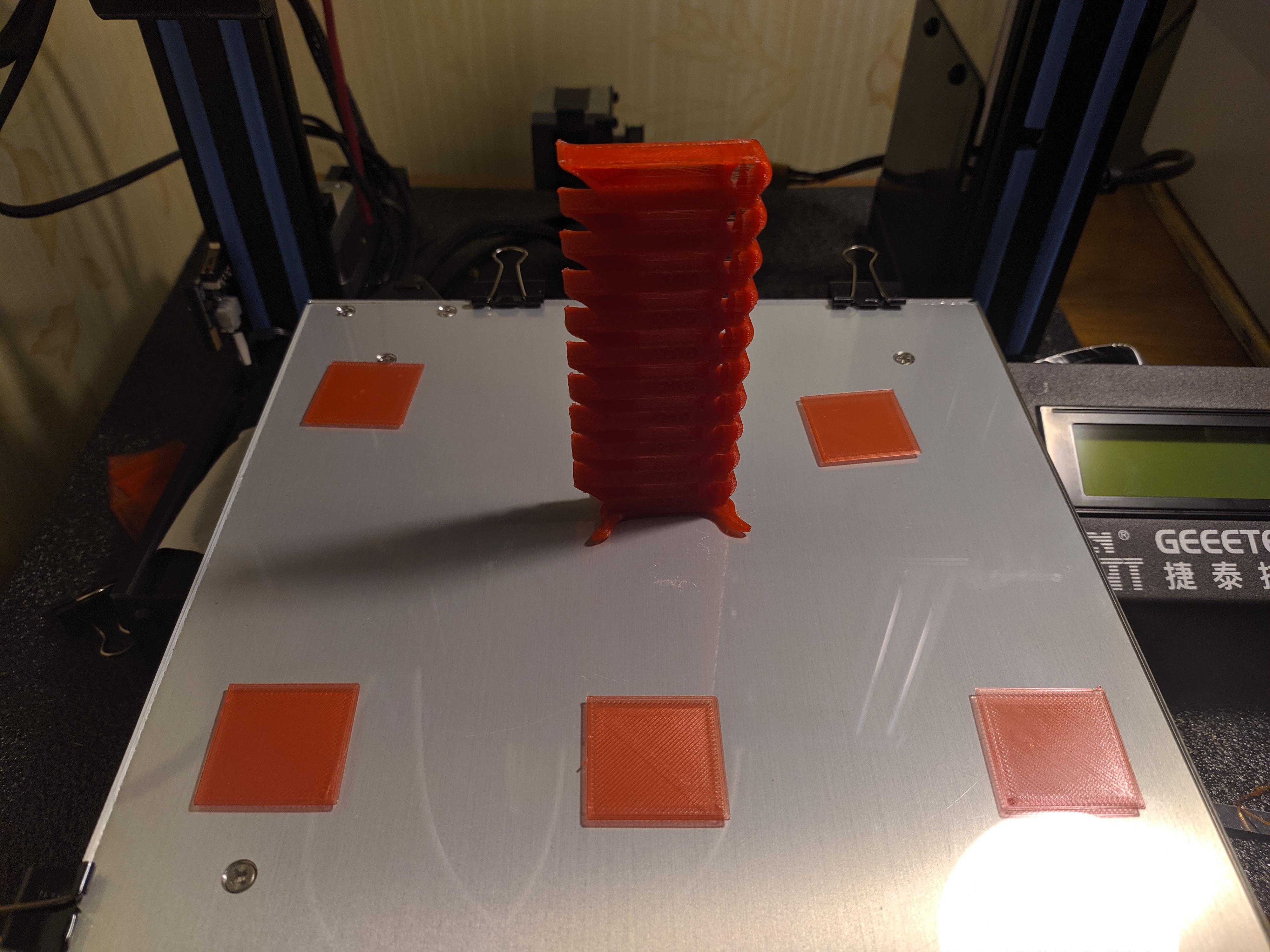

Вот откалибровал стол, напечатал для этого эти квадратики, и потом распечатал температурную башенку. На какой температуре лучше всего получилось так и не понял :D По крепости все слои примерно одинаковые, плоскогупцами просто так не сломать, шпателем не разделить.

Для пла пойдет. Мазать можно не каждый раз. В общем, по обстановке. По температуре - пла рекомендуется печатать при минимальной температуре, когда пластик уверенно давится. Спекаемость у пла очень хорошая, проблем с этим обычно нет. Если начинает рвать структуру заполнения и постукивать экструдер - нужно поднять градусов на пять. Я обычно 210-220* пла печатаю.

печатал PLA, на стекле при 50 градусах стола, без клея или ещё чего. Сейчай поднял температуру до 70 и таких проблем не возникает.
Geeetech A10M

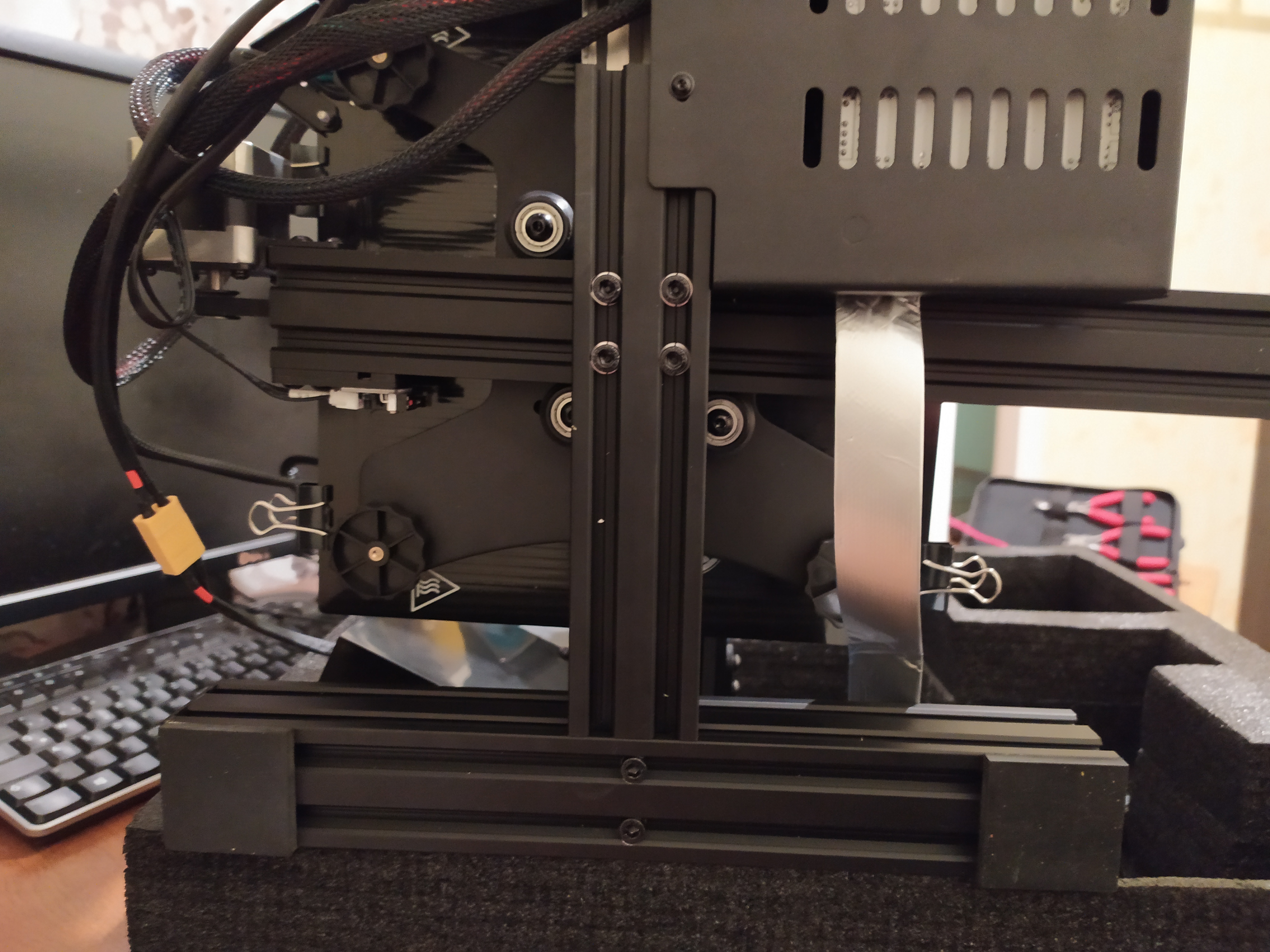

Распечатал калибровочный куб. И тут всплыла кособокость по оси Y, стол по отношению к раме закревлён криво!!! сборку стола к нижней раме производили китайцы, направляющая по которой она ездит криво прикрепленна!!!

У меня на чистое стекло неплохо ПЛА липнет, 60 гр.
70 может многовато. Слоновья нога есть на распечатках?

перевернул принтер, целых 8мм разницы на направляющей оси Y, видно без линейки, рельса оси X 1,5мм
собирали ногами

Ну что тут сказать: доверяй, но проверяй :lol:
Запасаемся напильниками, сверлами и шарошками :)
А, пару угольников советую купить. Хороших.

Это в тему недорогих готовых китайских принтеров... Собирали то может и руками, но быстро и без понимания "как должно быть". Сборщику показали "это сюда это туда, привинтить здесь" он и лепит целый день. Так что если хочешь сделать хорошо - сделай сам. :)

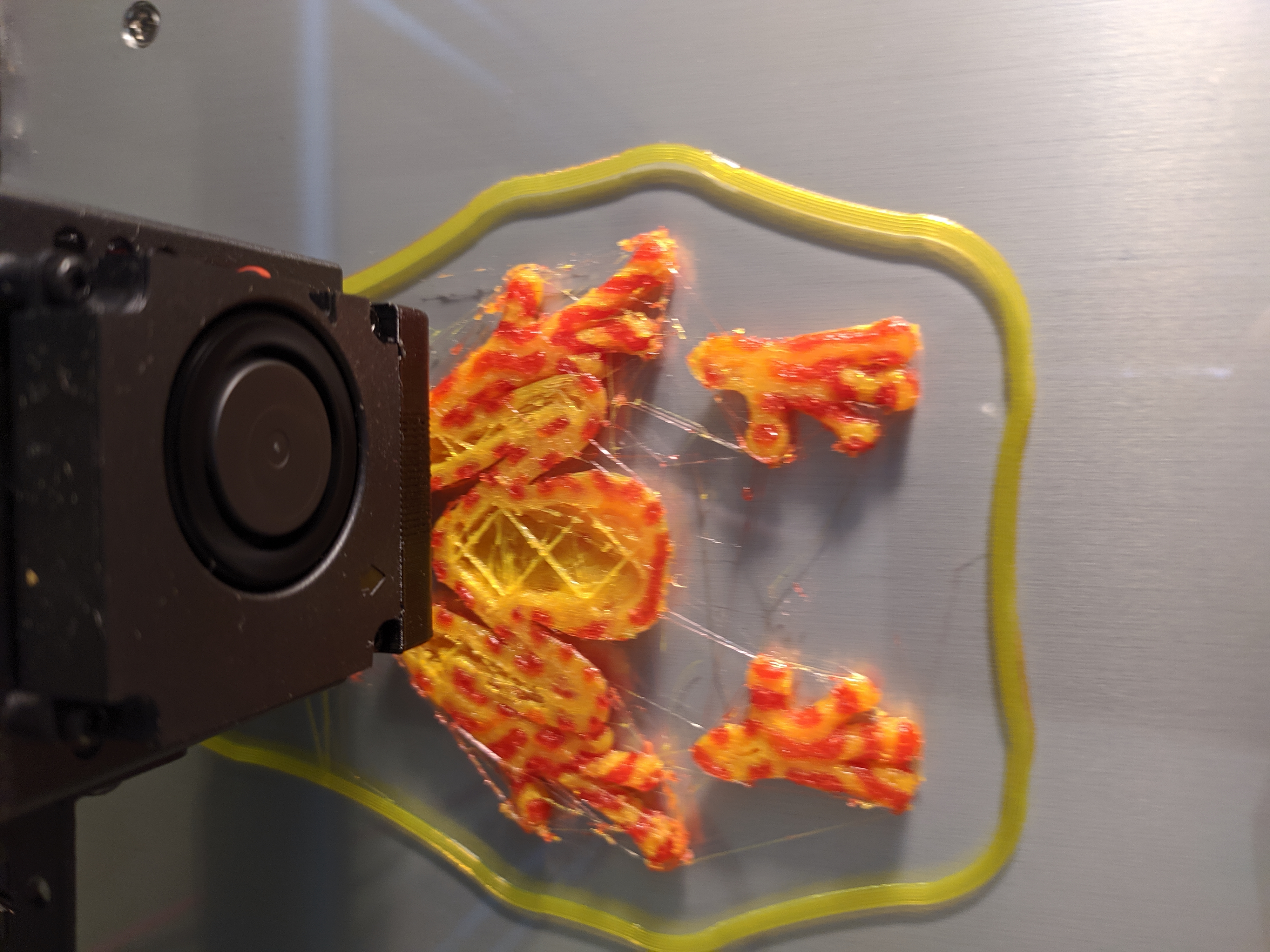

откуда столько нитей? Это нормально? Печатаю PLA, тепрература 210/70
И почему при печати дергает филамент, туда сюда?

Это ретракты (откаты). Они настраиваются. В простейшем случае два параметра: скорость и дистанция. У Вас какие значения?
Сопли как раз и есть признак плохо настроенных ретрактов. Попробуйте увеличить дистанцию.
Не миксуйте пока, возможно, это тоже плохо влияет на результат: печатайте одним пластиком, настраивайте, учитесь.

ретракт 6.5 и скорость 40, значение брал из обзорного видео на этот принтер. Миксую чтоб выявить что не так. Второй калибровочный куб вышел нормально, вот и решил лягушку сделать. Единственно что непронавилось в калибровочном кубе - все стороны гладкие, только верх шершавый.

Не пойму: щели чтоли есть сверху? Недоэкструзия?
Выключите миксер и начните печатать без него! Скорее всего, миксер этот добавляет проблем.
Если сопель много, то: скорость перемещения побольше попробовать, дистанцию ретракта увеличить (и скорость?), обдува добавить, пластик просушить (?), чуть убавить температуру. Постепенно пробовать все.

Недоэкструзия?
Судя по фотке, скорее "пере"
