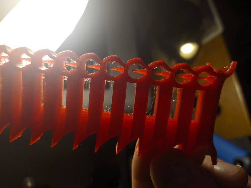

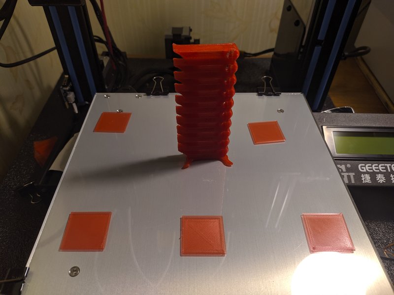

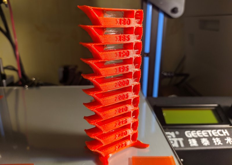

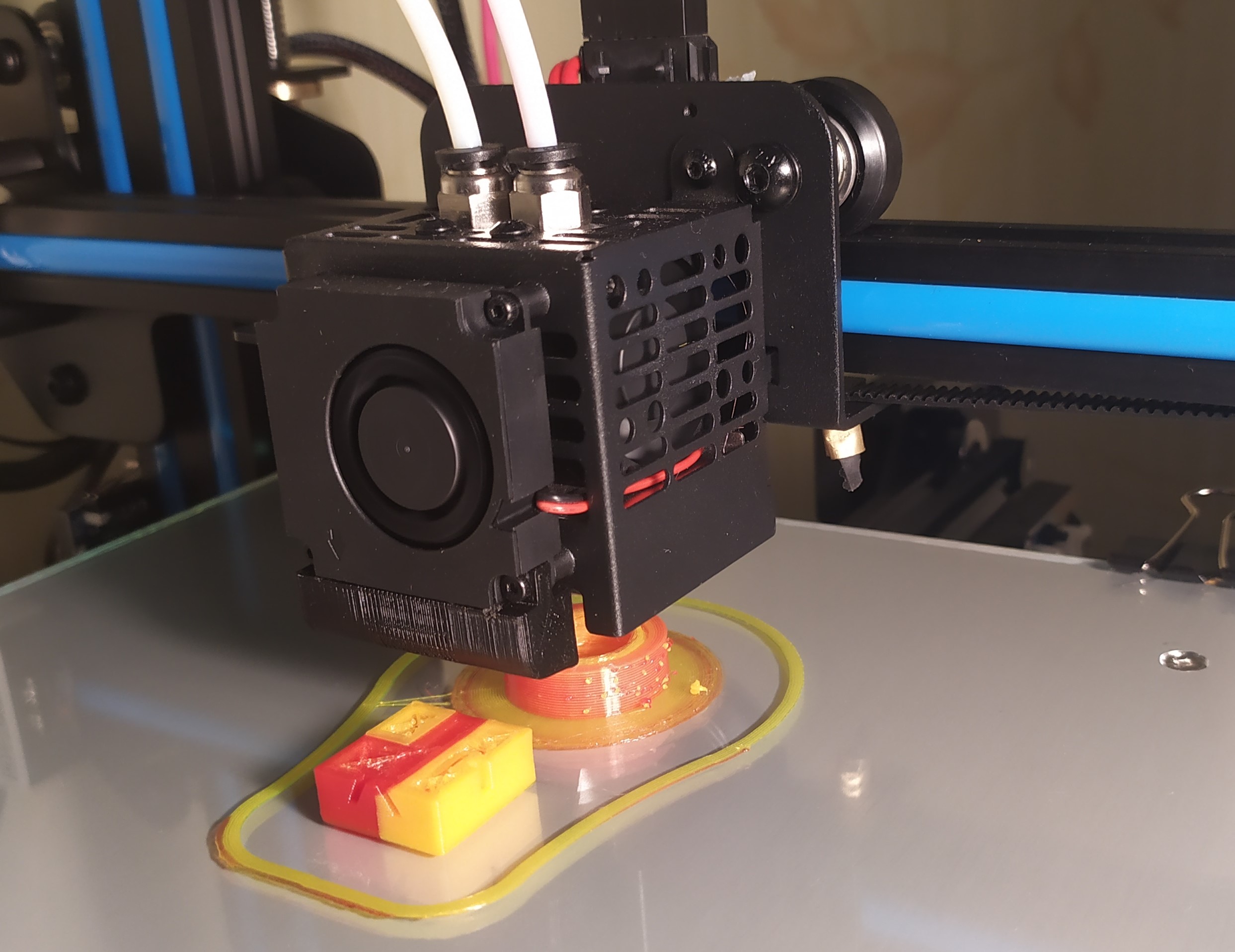

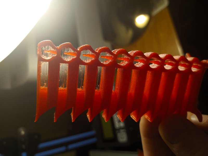

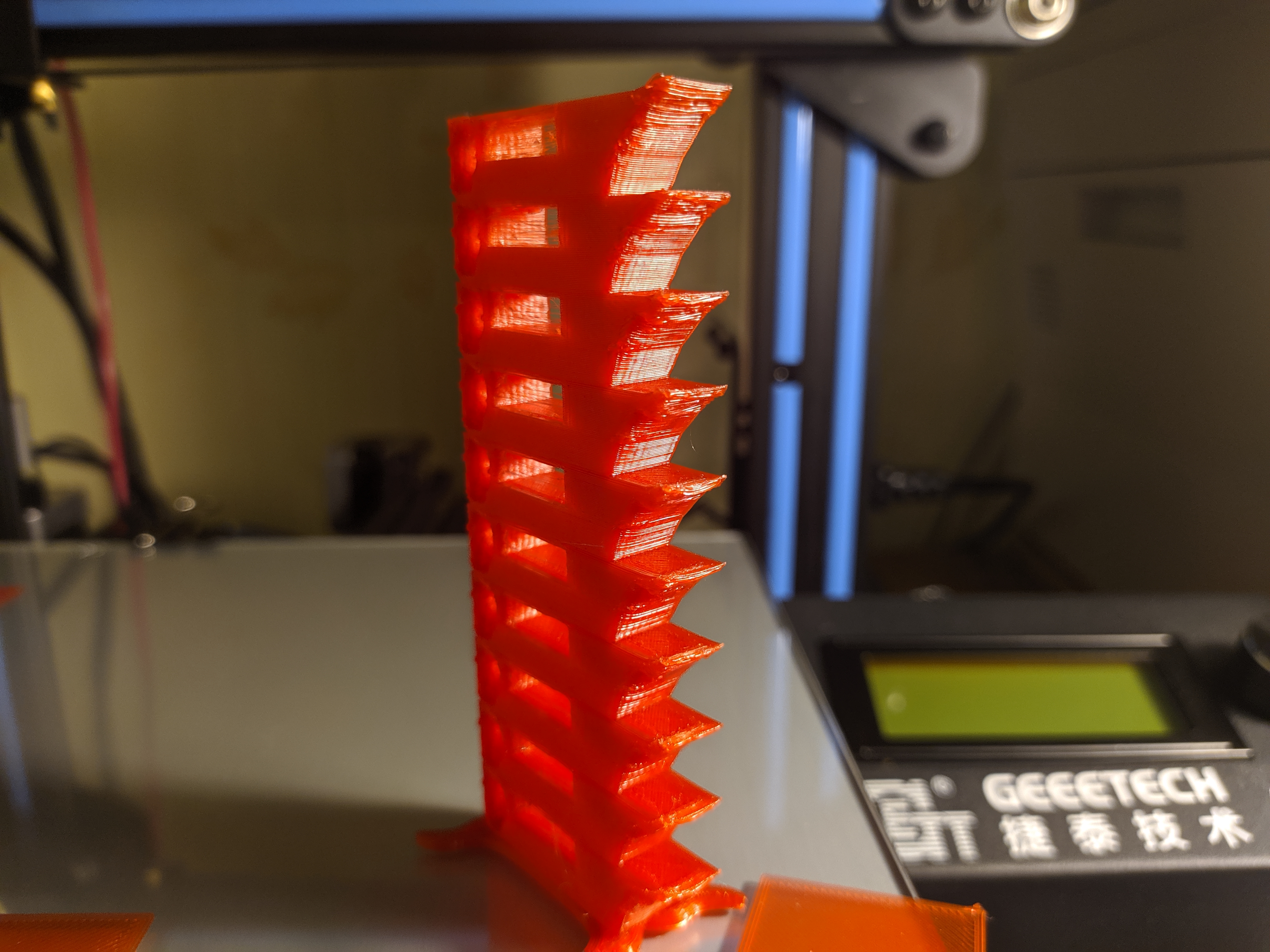

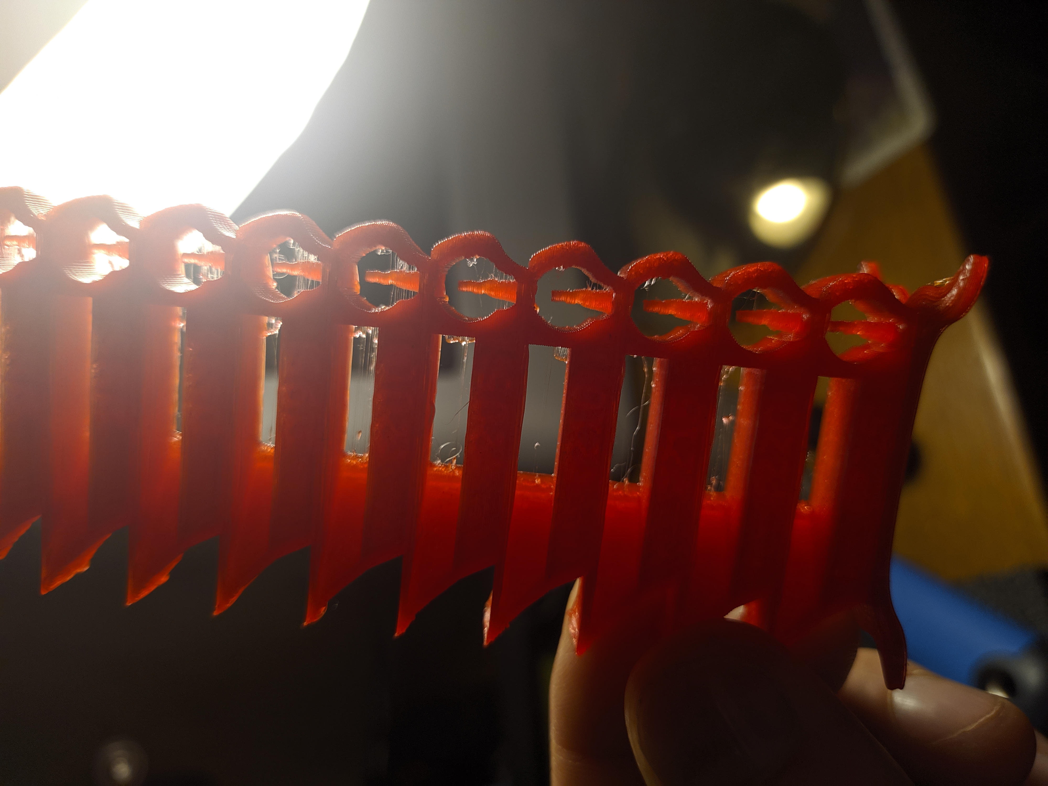

Вот откалибровал стол, напечатал для этого эти квадратики, и потом распечатал температурную башенку. На какой температуре лучше всего получилось так и не понял :D По крепости все слои примерно одинаковые, плоскогупцами просто так не сломать, шпателем не разделить.

Для пла пойдет. Мазать можно не каждый раз. В общем, по обстановке. По температуре - пла рекомендуется печатать при минимальной температуре, когда пластик уверенно давится. Спекаемость у пла очень хорошая, проблем с этим обычно нет. Если начинает рвать структуру заполнения и постукивать экструдер - нужно поднять градусов на пять. Я обычно 210-220* пла печатаю.

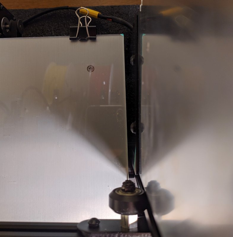

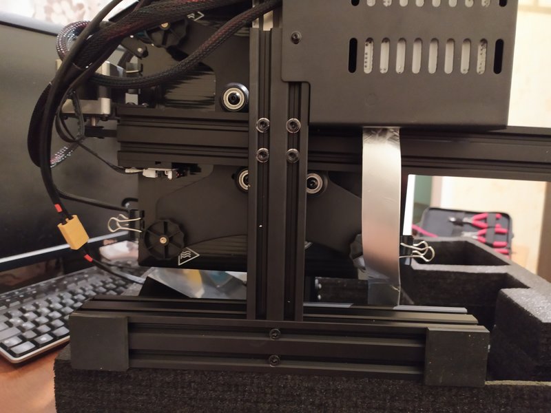

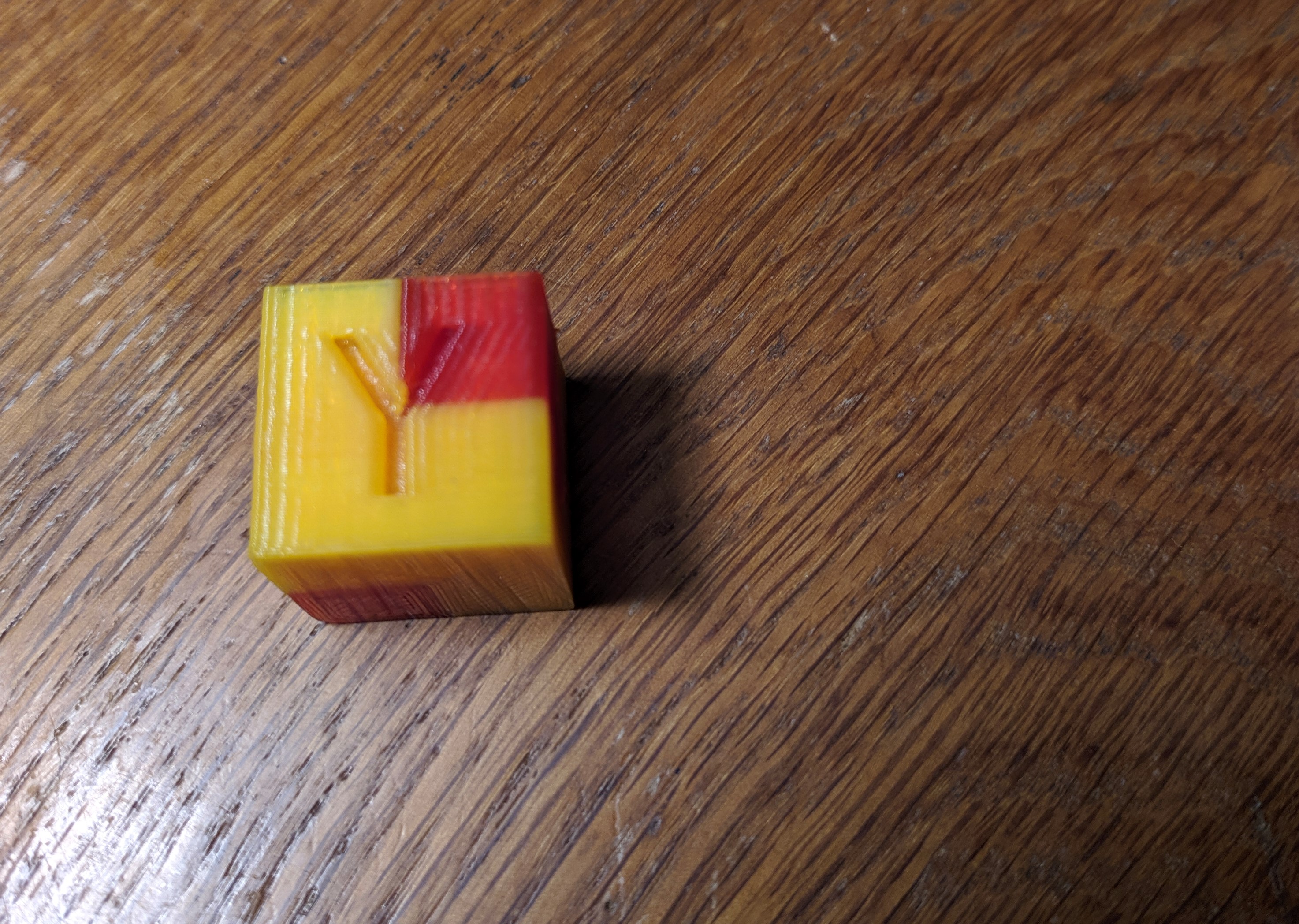

Распечатал калибровочный куб. И тут всплыла кособокость по оси Y, стол по отношению к раме закревлён криво!!! сборку стола к нижней раме производили китайцы, направляющая по которой она ездит криво прикрепленна!!!

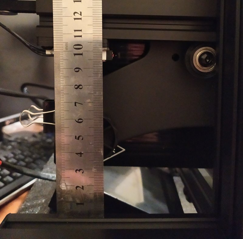

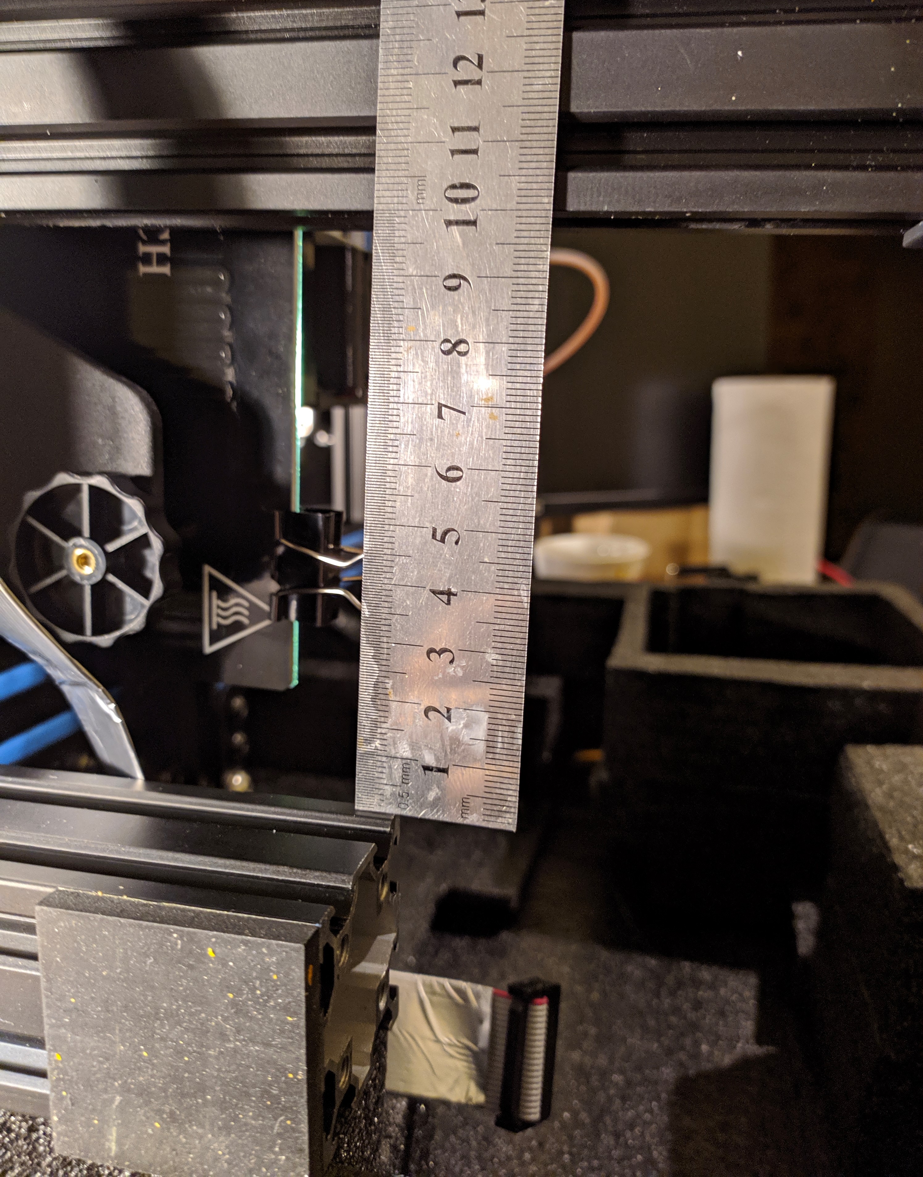

перевернул принтер, целых 8мм разницы на направляющей оси Y, видно без линейки, рельса оси X 1,5мм
собирали ногами

Непрочитанное сообщение koluna » 04 ноя 2019, 23:50
Ну что тут сказать: доверяй, но проверяй :lol:
Запасаемся напильниками, сверлами и шарошками :)
А, пару угольников советую купить. Хороших.
Сообщения: 7026
Непрочитанное сообщение Alex Post » 05 ноя 2019, 07:45
toxic писал(а):
04 ноя 2019, 23:11
собирали ногами
Это в тему недорогих готовых китайских принтеров... Собирали то может и руками, но быстро и без понимания "как должно быть". Сборщику показали "это сюда это туда, привинтить здесь" он и лепит целый день. Так что если хочешь сделать хорошо - сделай сам. :)

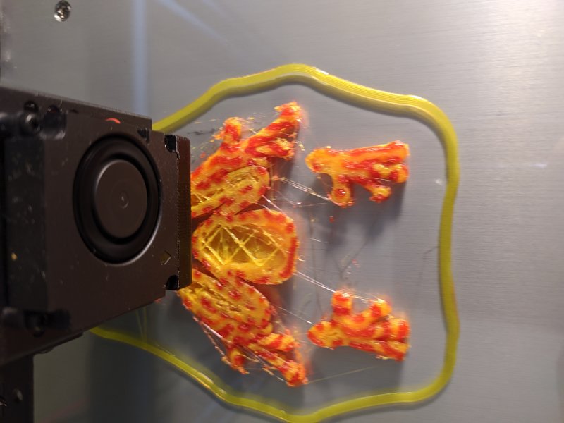

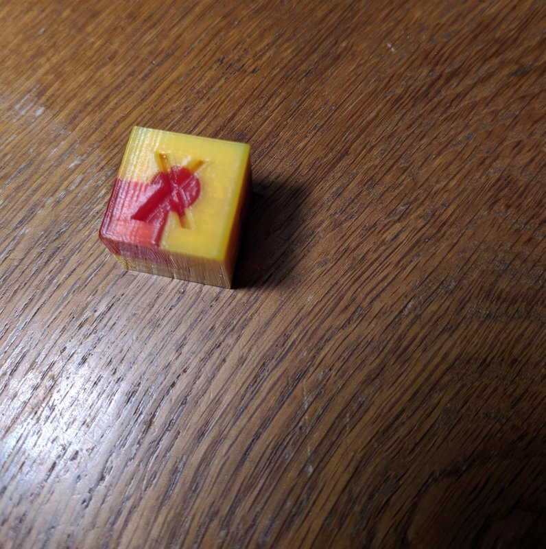

откуда столько нитей? Это нормально? Печатаю PLA, тепрература 210/70
И почему при печати дергает филамент, туда сюда?

Непрочитанное сообщение koluna » 05 ноя 2019, 14:54
toxic писал(а):
05 ноя 2019, 14:19
есть какой-то чек лист, что перепроверять нужно?
Геометрию осей: чтобы перпендикулярны были друг другу, чтобы жестко все было, чтобы не было люфтов.
toxic писал(а):
05 ноя 2019, 14:19
Это ретракты (откаты). Они настраиваются. В простейшем случае два параметра: скорость и дистанция. У Вас какие значения?
Сопли как раз и есть признак плохо настроенных ретрактов. Попробуйте увеличить дистанцию.
Не миксуйте пока, возможно, это тоже плохо влияет на результат: печатайте одним пластиком, настраивайте, учитесь.

Непрочитанное сообщение toxic » 05 ноя 2019, 15:22
koluna писал(а):
05 ноя 2019, 14:54

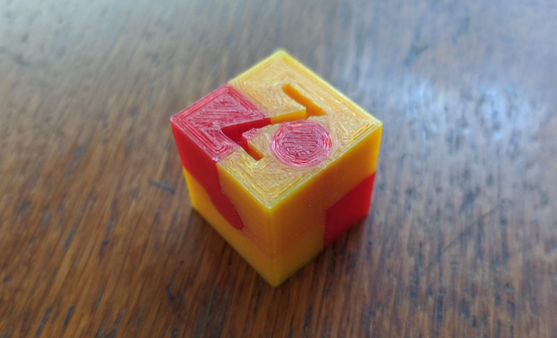

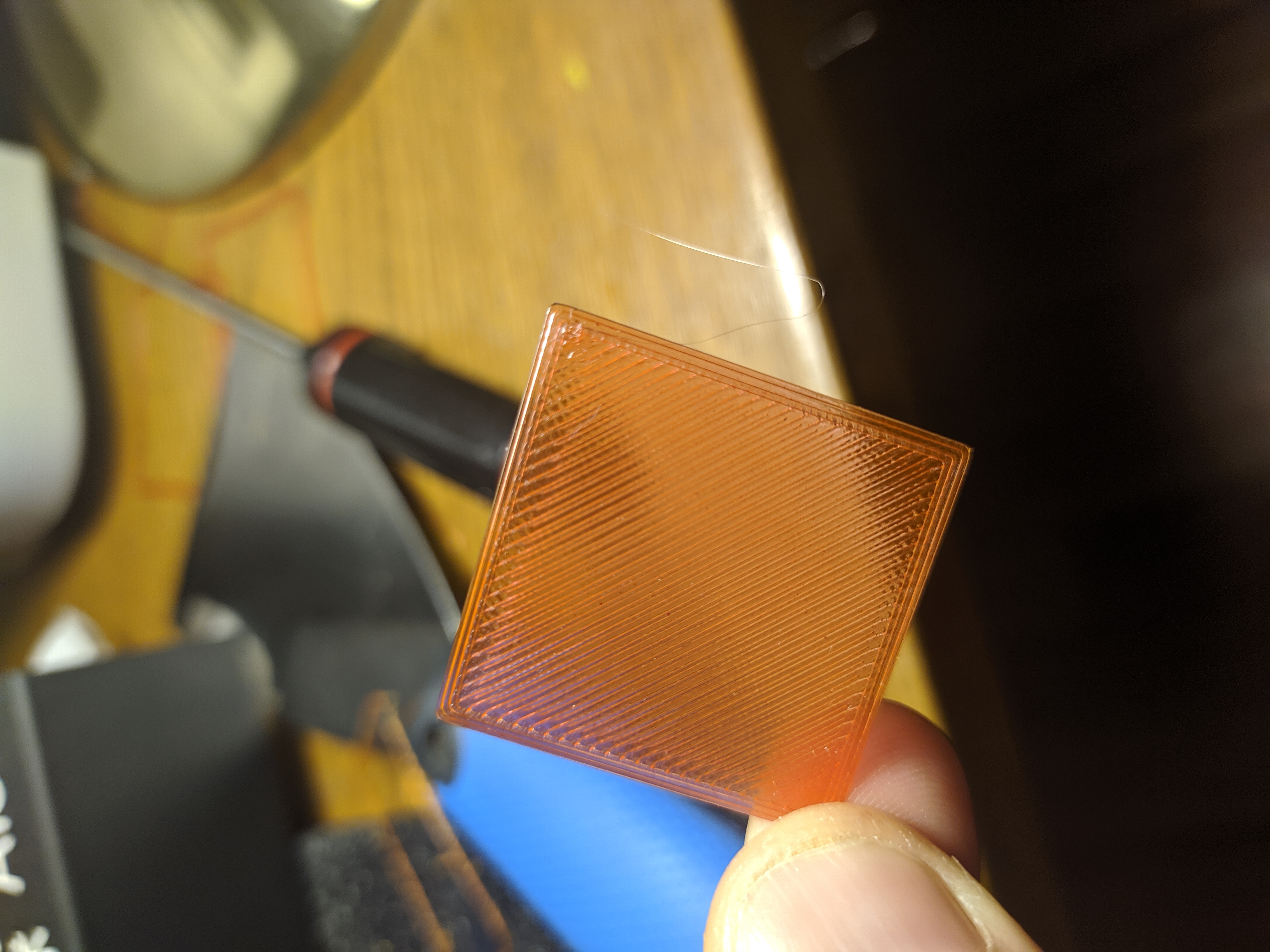

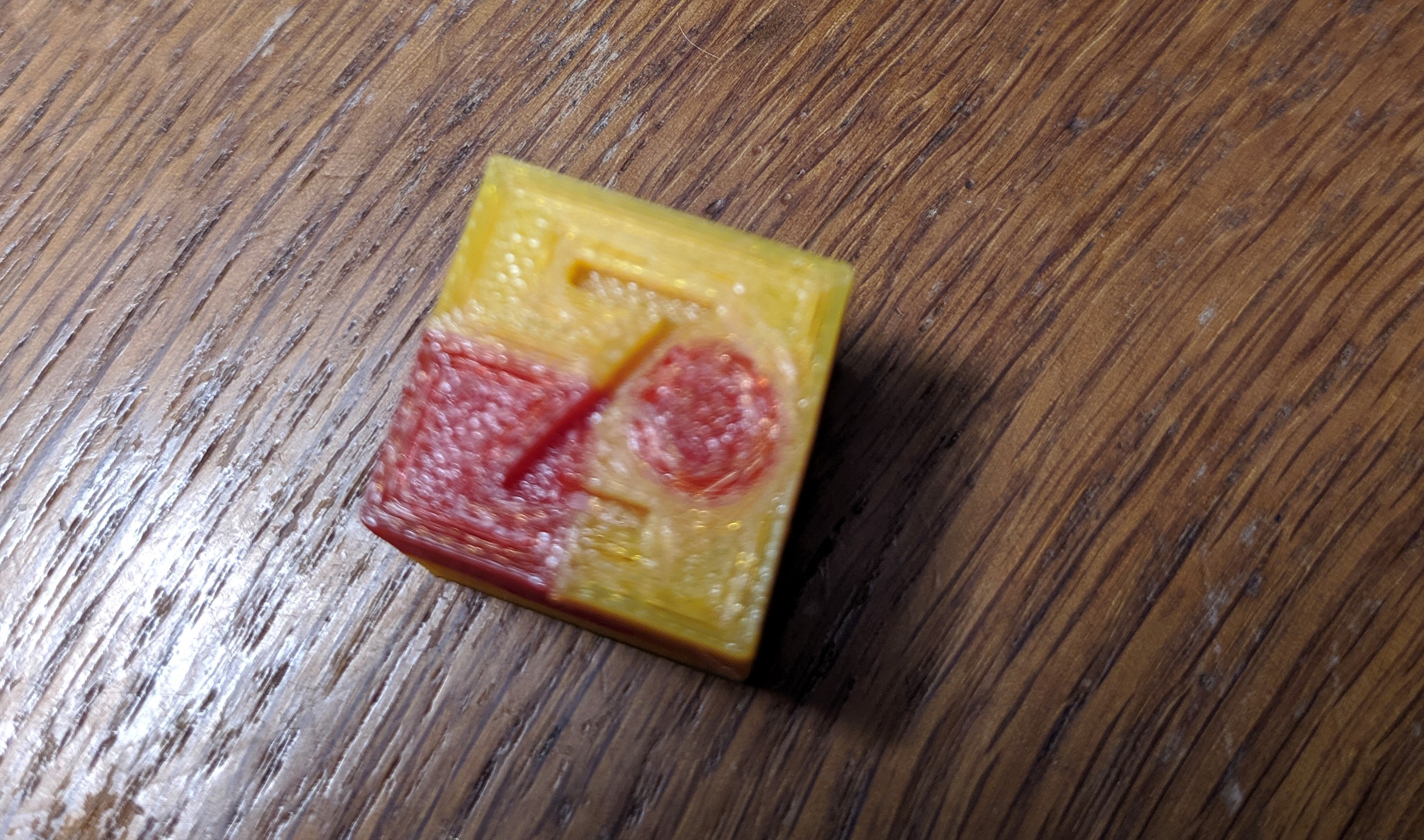

ретракт 6.5 и скорость 40, значение брал из обзорного видео на этот принтер. Миксую чтоб выявить что не так. Второй калибровочный куб вышел нормально, вот и решил лягушку сделать. Единственно что непронавилось в калибровочном кубе - все стороны гладкие, только верх шершавый.
Geeetech A10M
Сообщения: 1545
Благодарил (а): 92 раза
Непрочитанное сообщение koluna » 05 ноя 2019, 15:33
Не пойму: щели чтоли есть сверху? Недоэкструзия?
Выключите миксер и начните печатать без него! Скорее всего, миксер этот добавляет проблем.
Если сопель много, то: скорость перемещения побольше попробовать, дистанцию ретракта увеличить (и скорость?), обдува добавить, пластик просушить (?), чуть убавить температуру. Постепенно пробовать все.
Сообщения: 7026
Непрочитанное сообщение Alex Post » 05 ноя 2019, 19:22
koluna писал(а):
05 ноя 2019, 15:33
Недоэкструзия?
Судя по фотке, скорее "пере"
