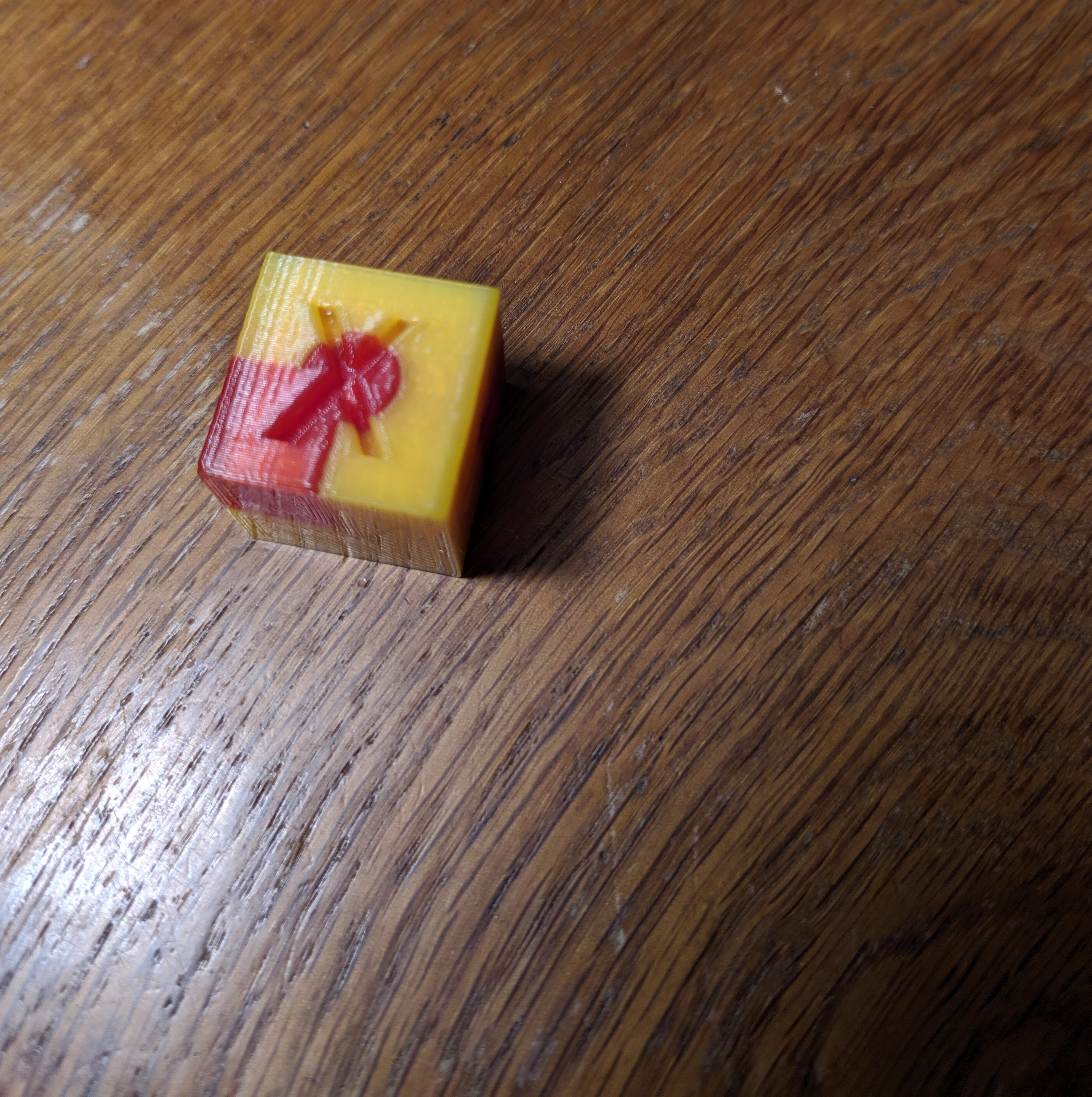

Сообщение toxic » 04 ноя 2019, 19:53

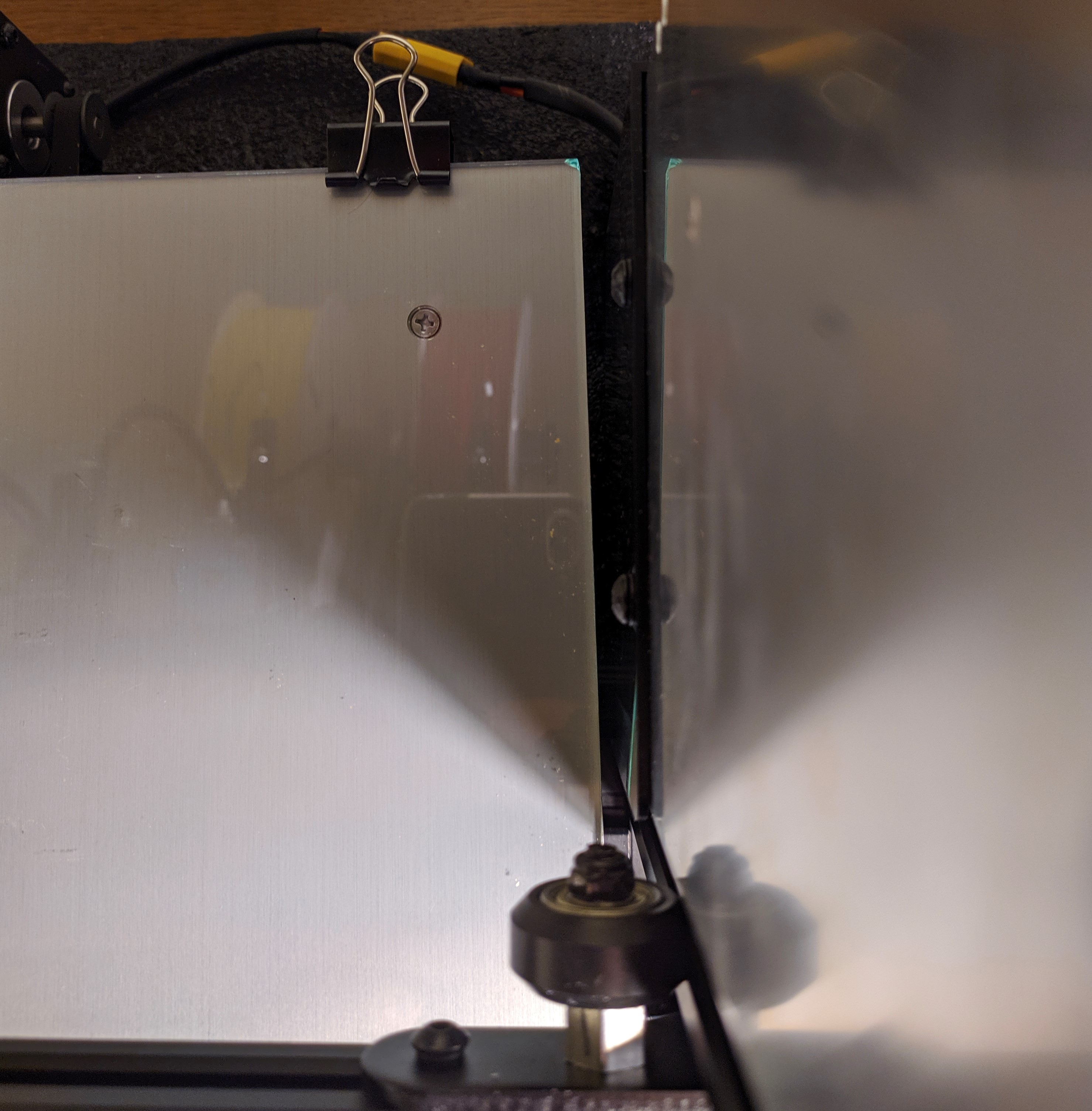

Распечатал калибровочный куб. И тут всплыла кособокость по оси Y, стол по отношению к раме закревлён криво!!! сборку стола к нижней раме производили китайцы, направляющая по которой она ездит криво прикрепленна!!!

перевернул принтер, целых 8мм разницы на направляющей оси Y, видно без линейки, рельса оси X 1,5мм
собирали ногами

Сообщение koluna » 04 ноя 2019, 23:50
Ну что тут сказать: доверяй, но проверяй :lol:
Запасаемся напильниками, сверлами и шарошками :)
А, пару угольников советую купить. Хороших.
Сообщение Alex Post » 05 ноя 2019, 07:45
toxic писал(а): ↑
04 ноя 2019, 23:11
собирали ногами
Это в тему недорогих готовых китайских принтеров... Собирали то может и руками, но быстро и без понимания "как должно быть". Сборщику показали "это сюда это туда, привинтить здесь" он и лепит целый день. Так что если хочешь сделать хорошо - сделай сам. :)

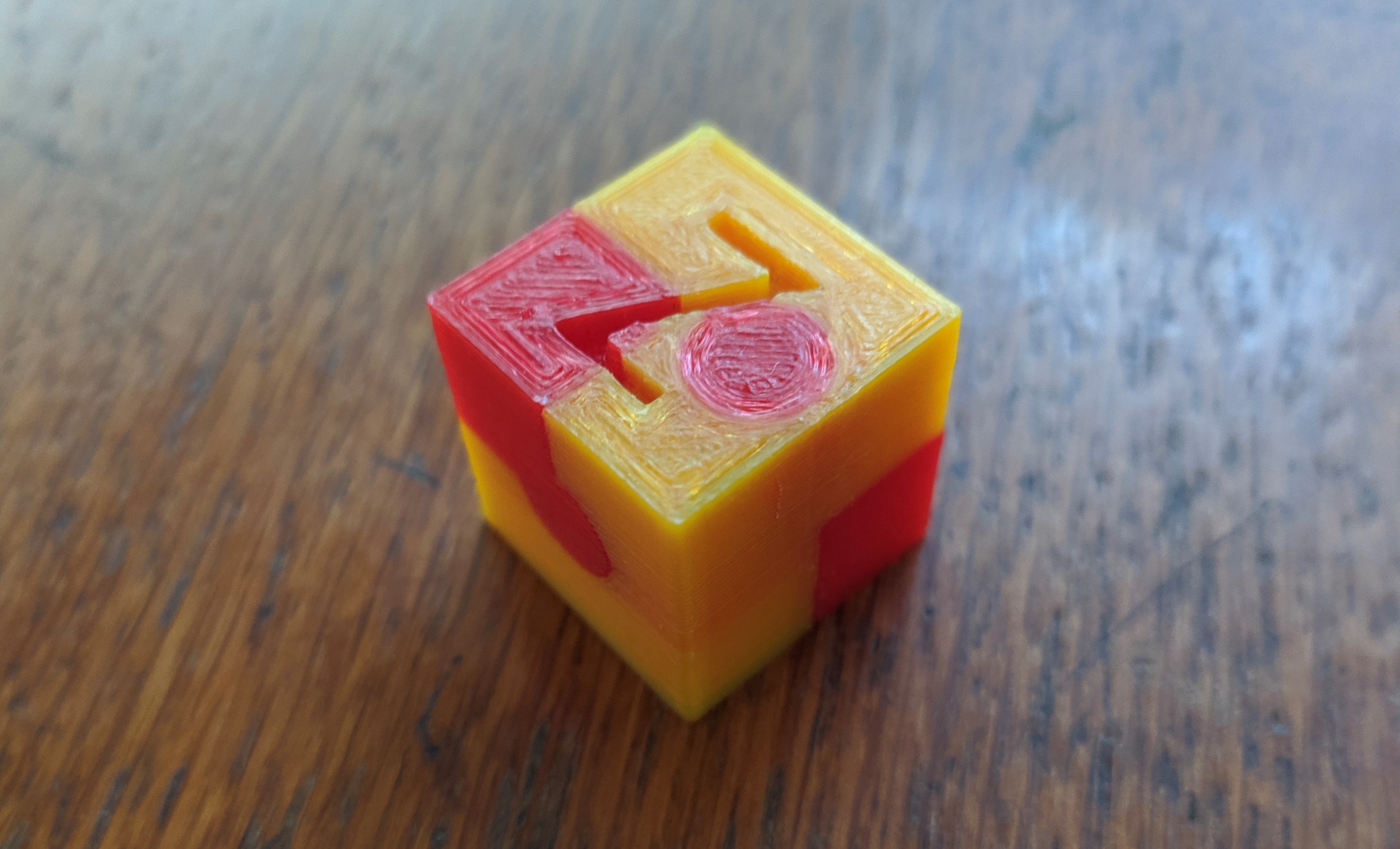

если продаёться принтер а не набор сделай сам, а позиционируеться он именно как принтер то должны протестировать. При самом простом тесте было бы выявленно что принтер не печатает. В обзоре на этот принтер показывали что из сопла вытикает чёрный филамент, и был сделан вывод что принтер тестировали. Ну видимо мне так "повезло".
откуда столько нитей? Это нормально? Печатаю PLA, тепрература 210/70
И почему при печати дергает филамент, туда сюда?

Сообщение koluna » 05 ноя 2019, 14:54
toxic писал(а): ↑
05 ноя 2019, 14:19
есть какой-то чек лист, что перепроверять нужно?
Геометрию осей: чтобы перпендикулярны были друг другу, чтобы жестко все было, чтобы не было люфтов.
toxic писал(а): ↑
05 ноя 2019, 14:19
Это ретракты (откаты). Они настраиваются. В простейшем случае два параметра: скорость и дистанция. У Вас какие значения?
Сопли как раз и есть признак плохо настроенных ретрактов. Попробуйте увеличить дистанцию.
Не миксуйте пока, возможно, это тоже плохо влияет на результат: печатайте одним пластиком, настраивайте, учитесь.

Сообщение toxic » 05 ноя 2019, 15:22
koluna писал(а): ↑
05 ноя 2019, 14:54
ретракт 6.5 и скорость 40, значение брал из обзорного видео на этот принтер. Миксую чтоб выявить что не так. Второй калибровочный куб вышел нормально, вот и решил лягушку сделать. Единственно что непронавилось в калибровочном кубе - все стороны гладкие, только верх шершавый.
Geeetech A10M
Сообщение koluna » 05 ноя 2019, 15:33
Не пойму: щели чтоли есть сверху? Недоэкструзия?
Выключите миксер и начните печатать без него! Скорее всего, миксер этот добавляет проблем.
Если сопель много, то: скорость перемещения побольше попробовать, дистанцию ретракта увеличить (и скорость?), обдува добавить, пластик просушить (?), чуть убавить температуру. Постепенно пробовать все.
Сообщение Alex Post » 05 ноя 2019, 19:22
koluna писал(а): ↑
05 ноя 2019, 15:33
Недоэкструзия?
Судя по фотке, скорее "пере"
