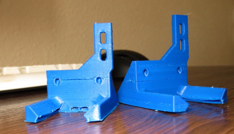

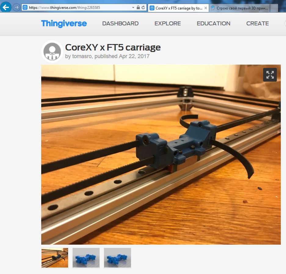

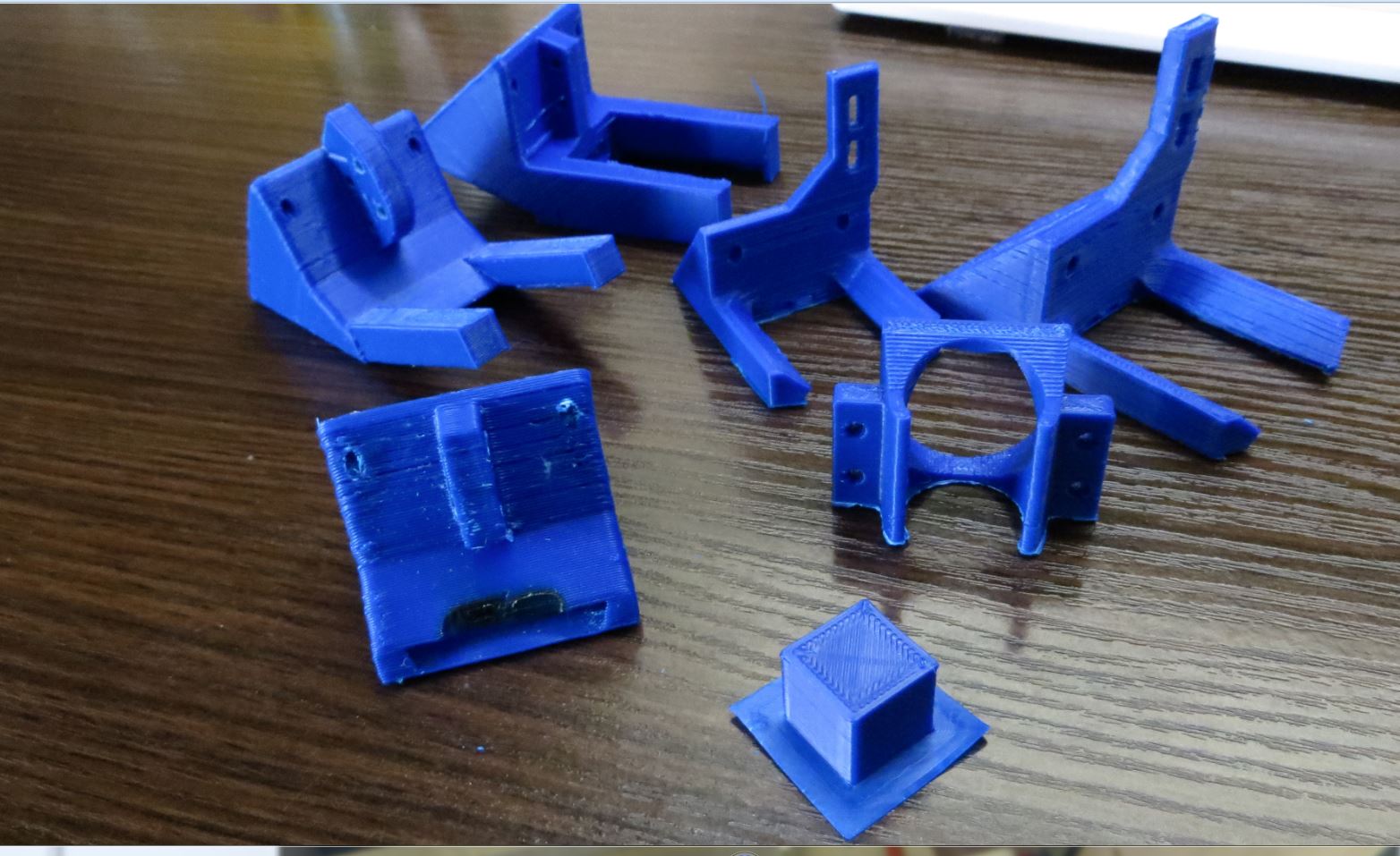

Нашёл для линейного подшипника и ХУ-коре. Напечатал - но по ширине в мои габариты не влазит - упирается в боковые ролики, вентилятор хот енда тоже не встает как надо, а самое главное способ заделки ремней не обеспечивает их надежную фиксацию - он выскальзывают из крепления. То есть придется самому проектировать этот узел - а так хотелось, готовый приспособить к своему принтеру.

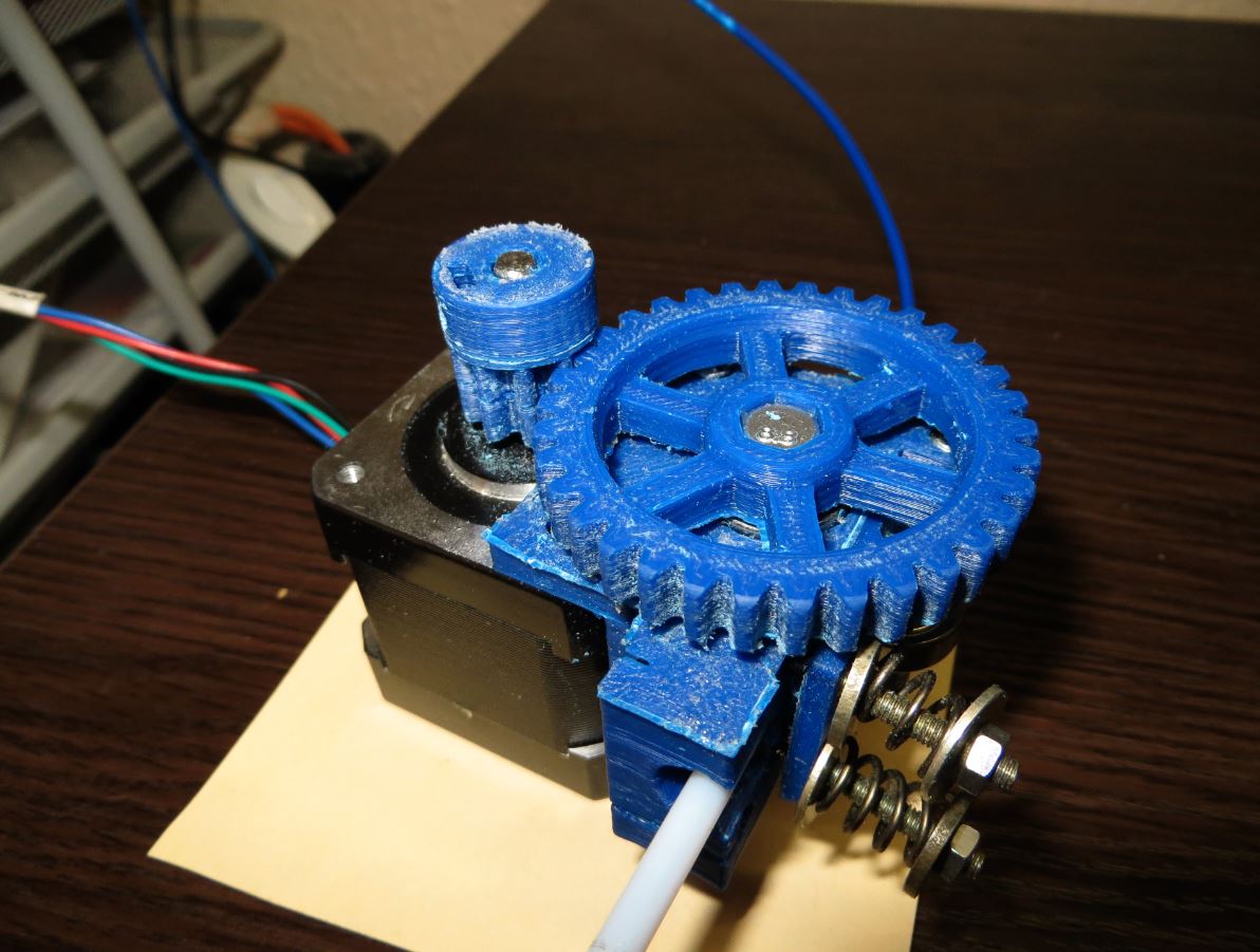

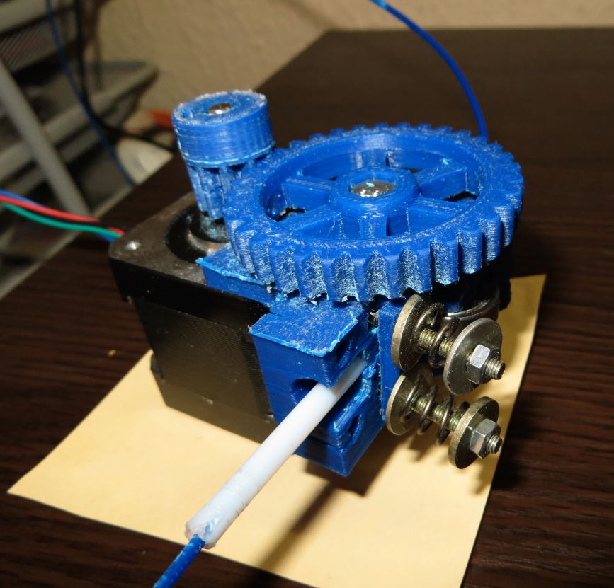

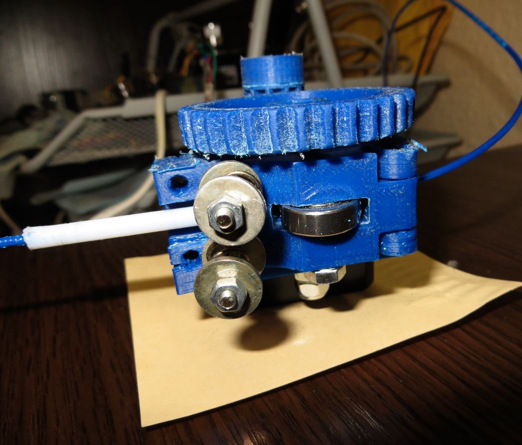

Напечатал вот такой экструдер для протяжки прутка через тефлоновую трубку(боуден).
https://www.thingiverse.com/thing:993588
или похожее
https://www.thingiverse.com/thing:364734
Дополнительно нужно три подшипника с внутренним диметром 5 мм и внешним 16 мм, болт с шестигранной головкой 5*40мм, болт 5*25 мм, винт 3*25, два винта или шпильки(удобнее) 3*40мм, две пружинки, насадка на ось двигателя с насечками для движения прутка. Гайки и шайбы 5 мм и 3мм.
О хорошем: - печатаются все детали за раз, без поддержек. Дополнительные детали доступны - винты, гайки, шайбы, пружинки -легко покупаются в хоз товарах. Их заказывать не нужно. Насадка с насечкой для зацепления прутка - стандартная от двигателя- наверняка есть в запасах и одна. При сборке всё интуитивно понятно как собирать. Единственно заменить винты на шпильки для пружинок - будет гораздо сподручнее собирать.
На главной оси требуется сточить напильником сектор (как на валах шагового двигателя), чтобы можно было затянуть винт ведущей шестерни с насечкой подавателя прутка.
Из минусов:
- шумит (хотя шлифовал шестерни) и гремит шайбами -прокладками между большой шестерней и корпусом.
- неудобно заправлять пруток. Его закручивает-продавливает вокруг зубчатой шестерни- подавателя прутка и пруток плохо попадает в подающую трубку. А разбирать все крайне неудобно. Откручивать пружинки тоже.
-Стоит зажать пруток (имитировав давление в хот енде) шестерня профрезеровывает пруток . Пере закрутишь пружинки и пруток ломает.
-Конструкция зажима тефлоновой трубки слишком упрошенная, представляется ненадёжной.
НО РАБОТАЕТ СРАЗУ, собирается и комплектуется легко, если кому надо. Долго выбирал конструкцию и простую и понятную и без дефицитных деталей (или специальных для данной модели).
Короче -сделал это всё на пробу, без прицела устанавливать на принтер - просто оценить, что это за такое, что присутствует у многих в конструкции.

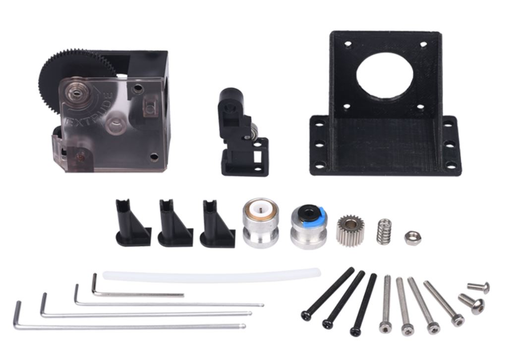

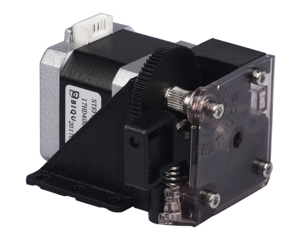

Себе заказал вот такой экструдер - "Титан":
https://ru.aliexpress.com/item/BIQU3D-P ... 59875.html
Extruder Titan 1.JPG (56.5 КБ) 5010 просмотров
Extruder Titan 2.JPG (73.99 КБ) 5010 просмотров

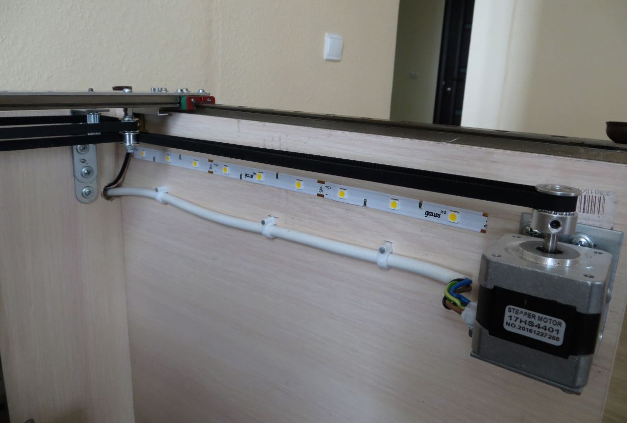

Сделал LED подсветку, как только достало , так сразу и сделал. Лениво однако раньше было.

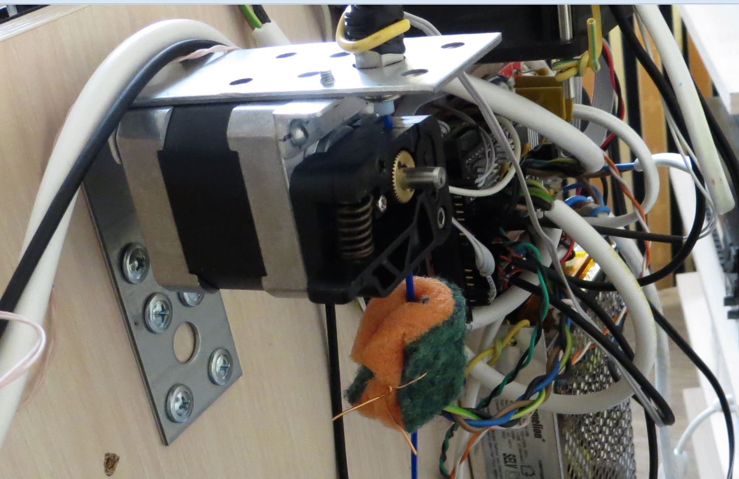

Кажется нашел основной косяк в подавателе прутка - экструдере. ПРУЖИНКА. Стояла китайская очень жесткая и почти не работающая пружина. Поменял на Российскую, вроде стало получше. Также сделал "обтирку" прутка из куска губки - у буржуев на фото подсмотрел - реально собирает много всякого - в основном микро нити пластика. Уже пару раз снимал целый клубок.

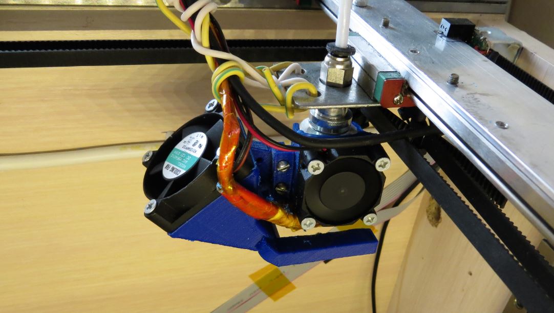

Помучился с обдувом. Тот который стоял до этого - его слегка приплавило - на фото переднем плане. Сделал несколько вариантов обдува (взял готовый обдув и дорисовывал под свои потребности).

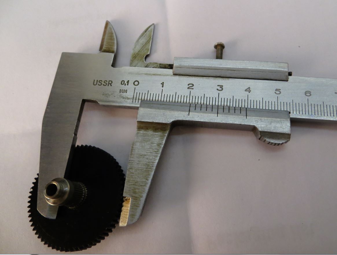

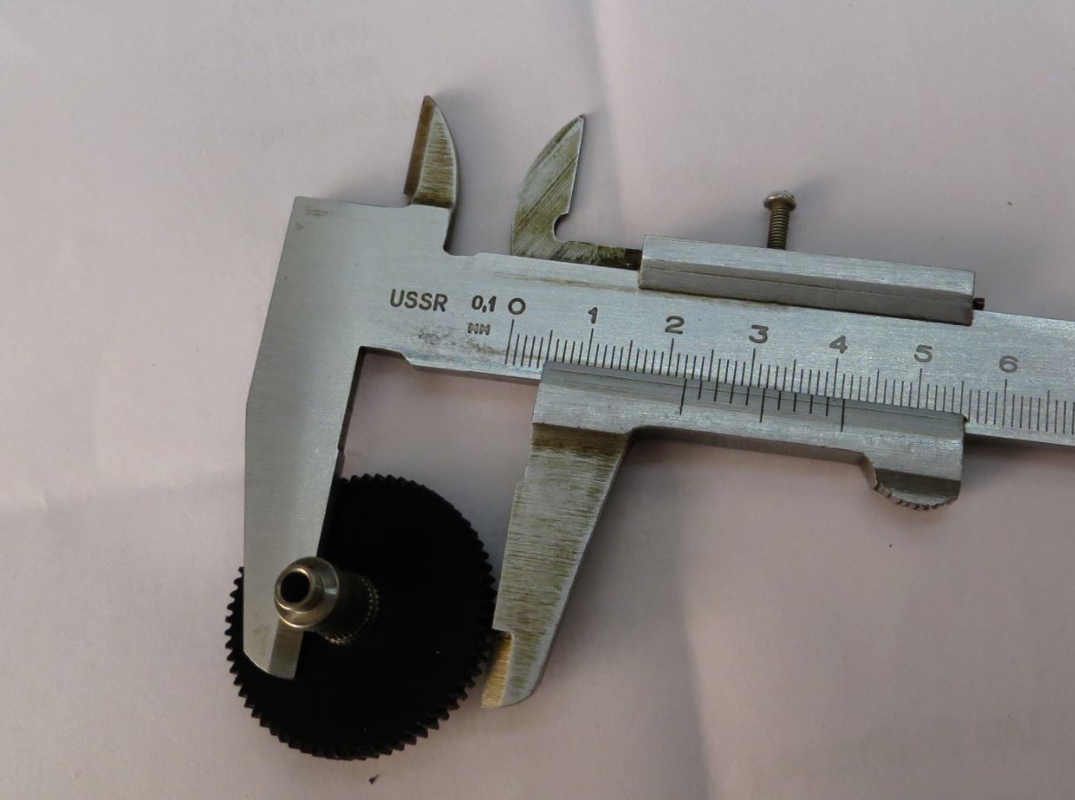

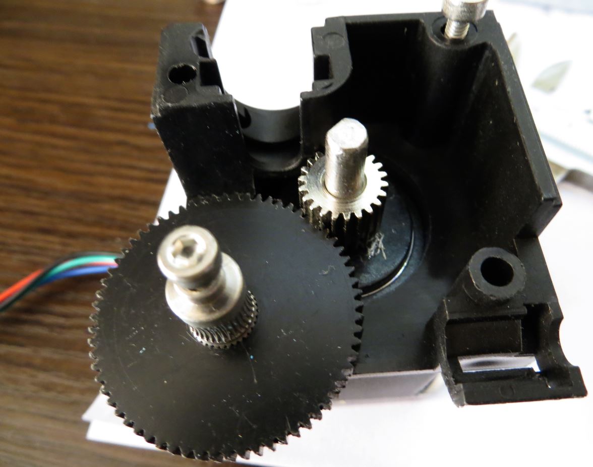

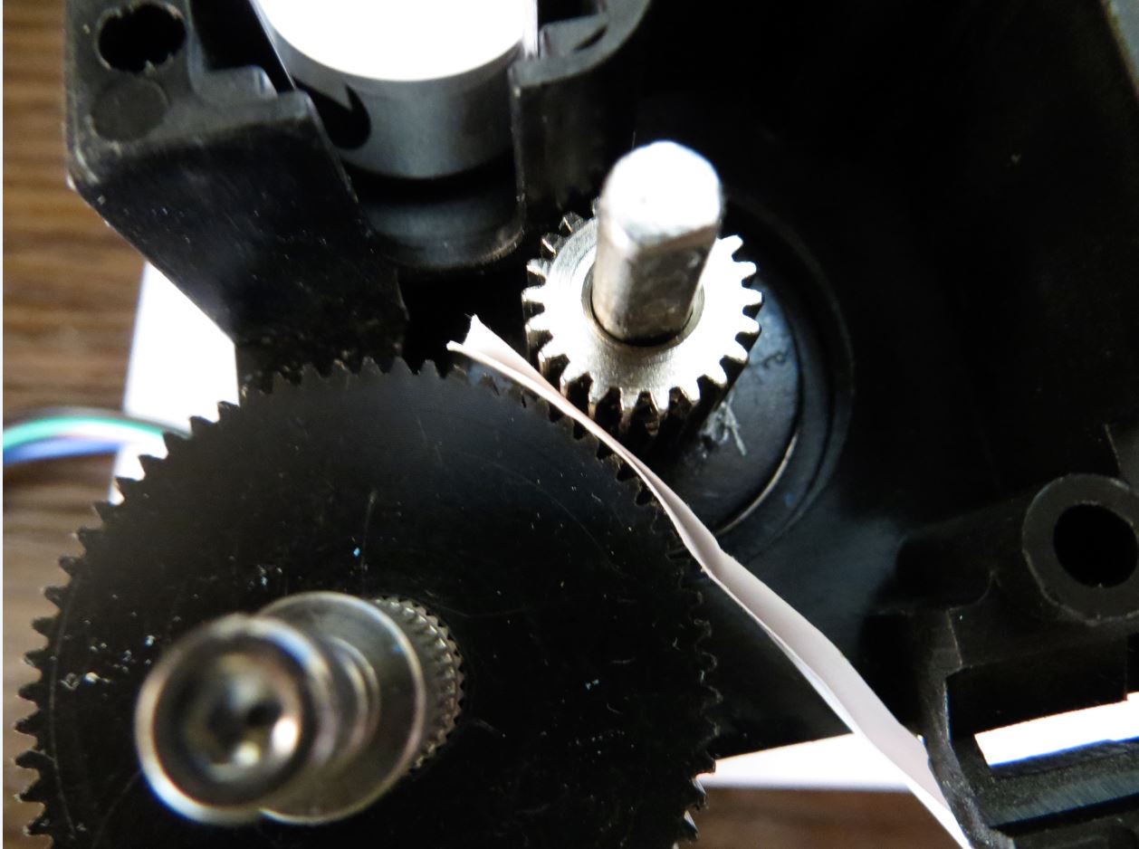

Пришёл новый заказанный экструдер и нарвался на брак.
Бракованный экструдер. У ведущей шестерни вал насажен со смещением от центра. В итоге с одной стороны ведущую шестерню заклинивает, а с другой стороны шестерня выходит из зацепления. То есть экструдер не работает, вообще не работает, даже одного оборота не делает.
Блин заказал ещё одну шестерню - 350 рублей. Но ждать-то сколько, пока приедет!!!

Непрочитанное сообщение Alex Post » 29 авг 2017, 09:33
Отжать денег у китайца за весь экструдер, чтоб неповадно было? Ну а шестерню, пока ждать, можно попробовать и напечатать ;) Из ПЛА, например, и попробовать насадить с суперклеем внатяг.

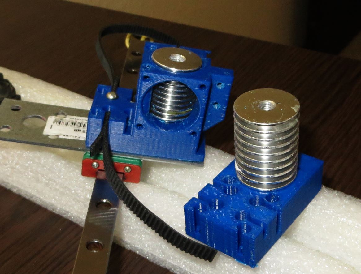

Вот сейчас надо спроектировать блок крепления ремней и крепления хот-енда. Вот дошёл до такого состояния, что нужно делать нормально этот узел и уходить от временного варианта. Есть подозрение - что петельки на гранях на большой скорости , результат того что болтает сопло на резких сменах направления печати в следствии недостаточной жесткости крепления хот-енда. Он у меня за гайку штуцера, куда входит тефлоновая трубка привинчен к железной пластинке. Хотя может и в этом дело. Может дело в недостаточной натяжке ремней.

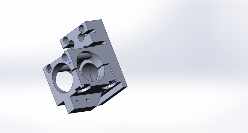

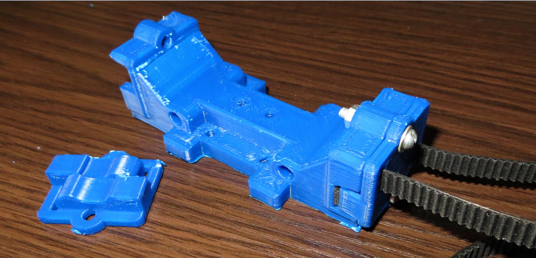

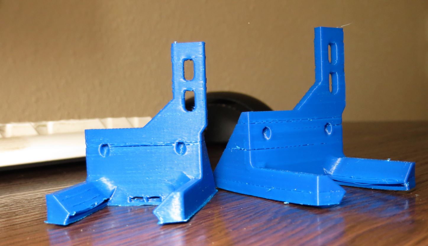

Нарисовал первый вариант держателя ремней , совмещенного с держателем для радиатора хот-енда и вентилятора обдува хот-енда. . Сперва нарисовал и напечатал узел для ремней -напечатал его в одну линию и 20% заполнением, а потом на его основе уже дорисовал остальное. Сейчас надо узлы роликов на оси Х нарисовать , чтоб если разбирать то всё сделать заодно.
