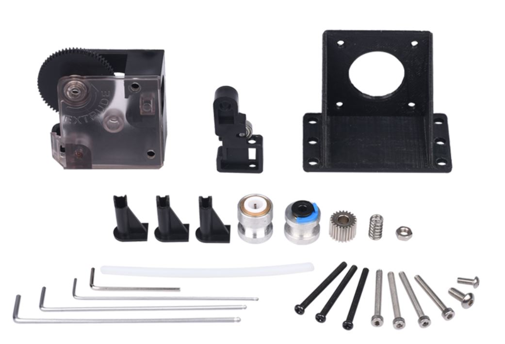

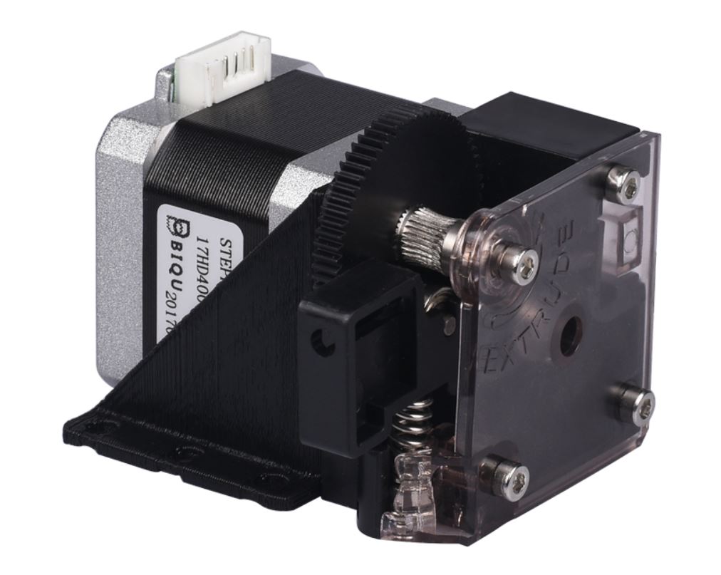

Себе заказал вот такой экструдер - "Титан":
https://ru.aliexpress.com/item/BIQU3D-P ... 59875.html
Extruder Titan 1.JPG (56.5 КБ) 5024 просмотра
Extruder Titan 2.JPG (73.99 КБ) 5024 просмотра

Пришёл новый заказанный экструдер и нарвался на брак.
Бракованный экструдер. У ведущей шестерни вал насажен со смещением от центра. В итоге с одной стороны ведущую шестерню заклинивает, а с другой стороны шестерня выходит из зацепления. То есть экструдер не работает, вообще не работает, даже одного оборота не делает.
Блин заказал ещё одну шестерню - 350 рублей. Но ждать-то сколько, пока приедет!!!
