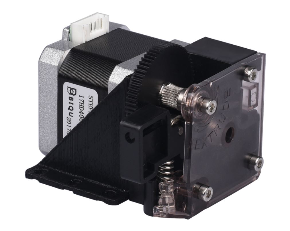

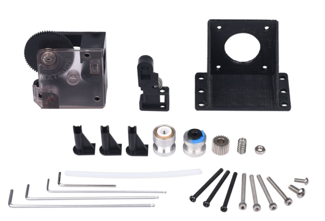

Себе заказал вот такой экструдер - "Титан":
https://ru.aliexpress.com/item/BIQU3D-P ... 59875.html
- Extruder Titan 1.JPG (56.5 КБ) 5029 просмотров
- Extruder Titan 2.JPG (73.99 КБ) 5029 просмотров
