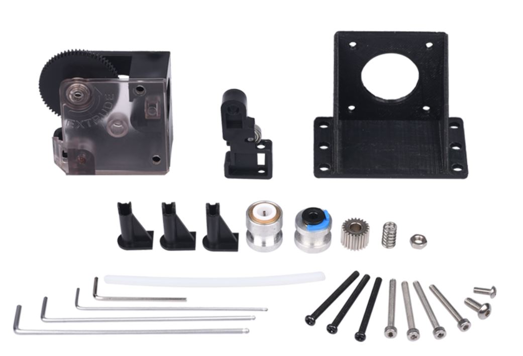

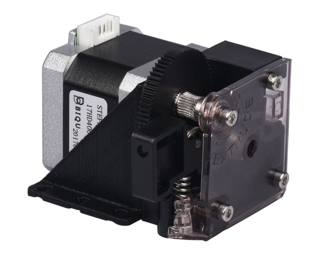

Себе заказал вот такой экструдер - "Титан":
https://ru.aliexpress.com/item/BIQU3D-P ... 59875.html

Пришёл новый заказанный экструдер и нарвался на брак.
Бракованный экструдер. У ведущей шестерни вал насажен со смещением от центра. В итоге с одной стороны ведущую шестерню заклинивает, а с другой стороны шестерня выходит из зацепления. То есть экструдер не работает, вообще не работает, даже одного оборота не делает.
Блин заказал ещё одну шестерню - 350 рублей. Но ждать-то сколько, пока приедет!!!

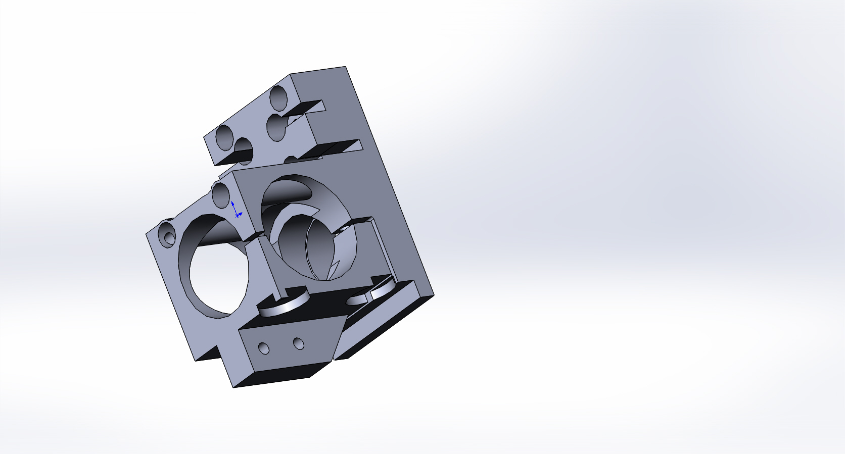

Вот сейчас надо спроектировать блок крепления ремней и крепления хот-енда. Вот дошёл до такого состояния, что нужно делать нормально этот узел и уходить от временного варианта. Есть подозрение - что петельки на гранях на большой скорости , результат того что болтает сопло на резких сменах направления печати в следствии недостаточной жесткости крепления хот-енда. Он у меня за гайку штуцера, куда входит тефлоновая трубка привинчен к железной пластинке. Хотя может и в этом дело. Может дело в недостаточной натяжке ремней.
Re: Вариация "SmartrapCore" на рельсах [Lenivo]
Непрочитанное сообщение Lenivo » 31 авг 2017, 16:17
Нарисовал первый вариант держателя ремней , совмещенного с держателем для радиатора хот-енда и вентилятора обдува хот-енда. . Сперва нарисовал и напечатал узел для ремней -напечатал его в одну линию и 20% заполнением, а потом на его основе уже дорисовал остальное. Сейчас надо узлы роликов на оси Х нарисовать , чтоб если разбирать то всё сделать заодно.
