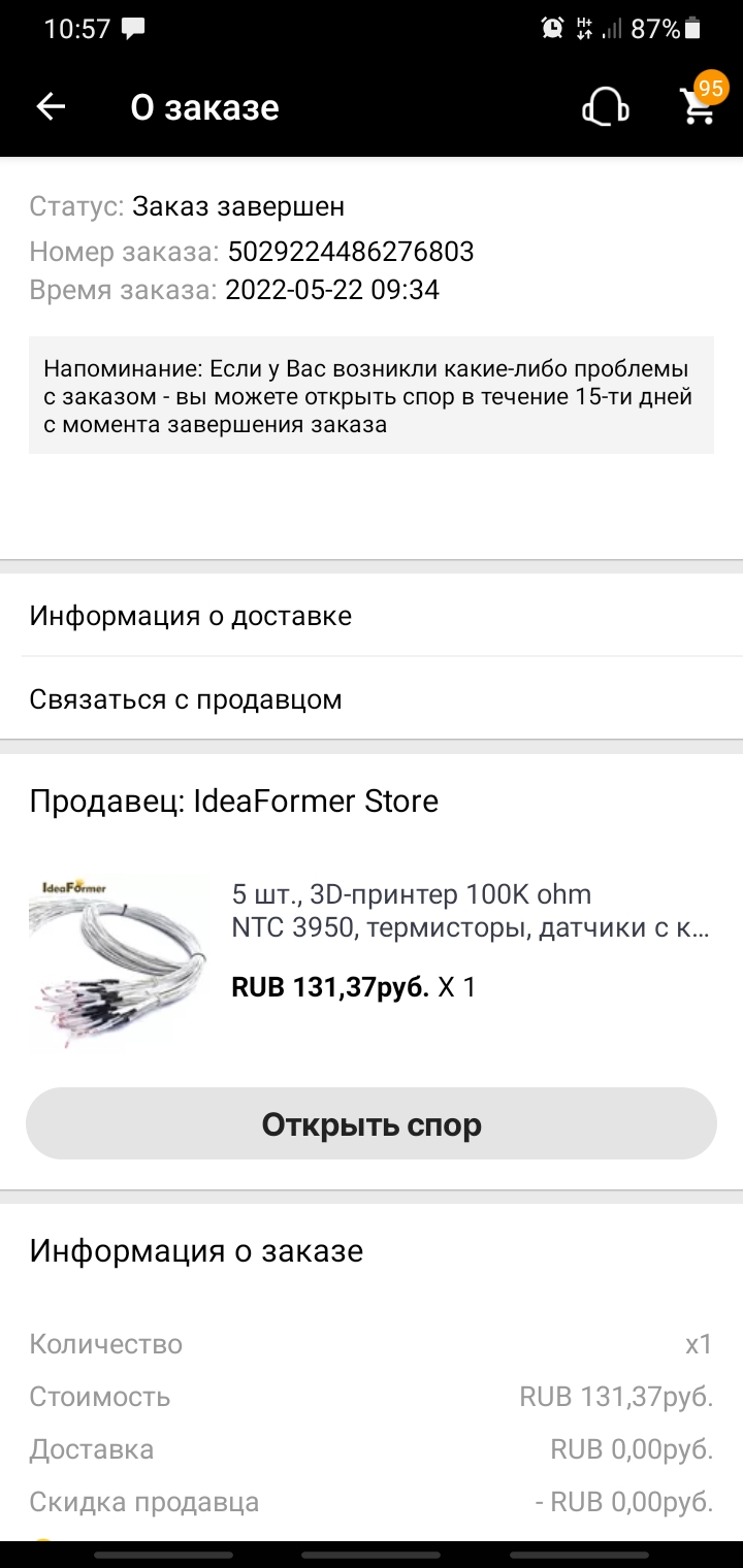

dark184, сейчас мега стоит целая, термисторы:
Один с головой mk8 в комплекте, ,еще пять отдельно с другого магазина заказаны были.

Непрочитанное сообщение Gaemon » 03 июл 2022, 14:05
dark184,
