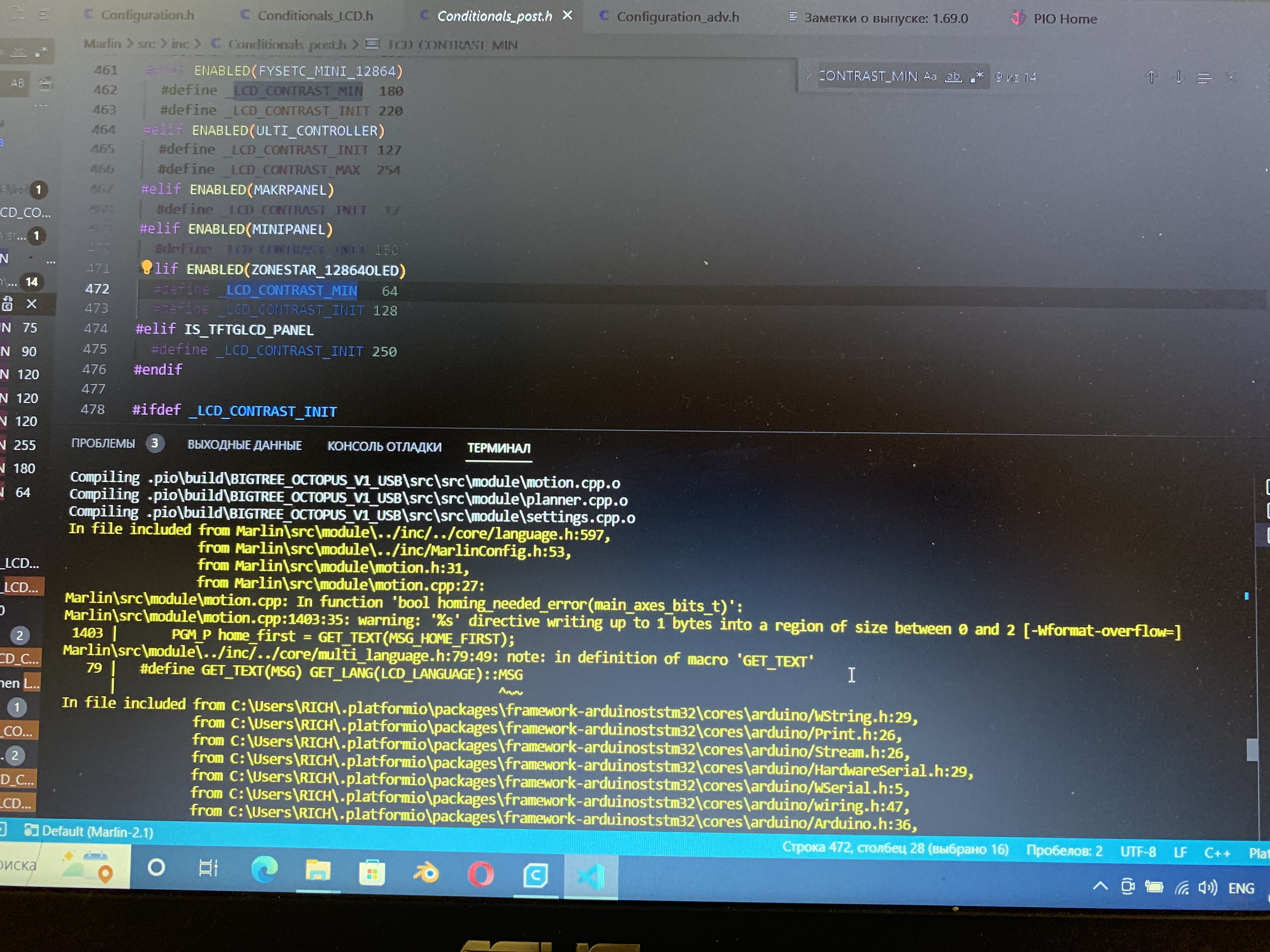

Доброго дня, может кто знает что означают эти желтые строки.
