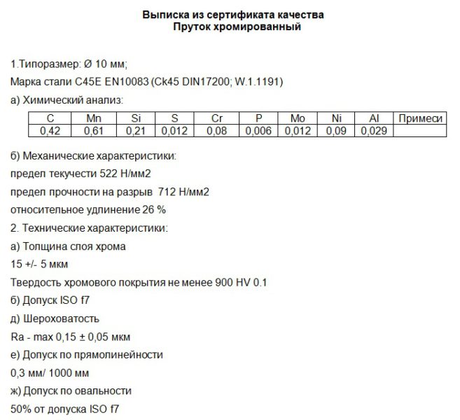

wolfs_SG
Сертификат предоставляете с валами? Можно его посмотреть?
wolfs_SG
Хочу увидеть сертификат на рекламируемые валы с шестым квалитетом... !!!

Nioz
Не подлежат обязательной сертификации.
wolfs_SG
Коли у Вас нет сертификата на то, что валы с шестым квалитетом, то я бы задумался о покупке такого китая!!! Я считаю, что лучше купить Направляющие с седьмым квалитетом, на который и сертификат предоставляют!!! И по крайней мере тут я больше уверен, что он соответствует этому сертификату, чем то, что на Вашем сайте по бешеной цене (ради интереса зашел посмотрел)... Сертифицированный РОССИЙСКИЙ шток обходится в 1000 р. за метр, а Ваши специализированные валы за 7300 за метр (диаметр 10мм.)
wolfs_SG

wolfs_SG
И прямолинейность... обратите внимание... в сертификате указана!

wolfs_SG
упс... точно... тут я погорячился... но сути это не меняет... в наше время больше верят бумажке, чем словам продавца...
