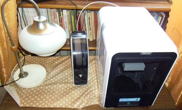

Во-первых, его компактность. При вполне приличных габаритах рабочей зоны («кубик» со стороной 12 см, чего для домашних нужд вполне достаточно) размеры самого принтера сопоставимы с размерами системного блока ПК (разве что принтер чуть потолще), – правда, еще надо рядом с ним разместить картридж с филаментом, но этот картридж много места тоже не занимает.
Во-вторых, откровенно порадовал дизайн. Корпус очень хорошо смотрится внешне, в отличие от многих других принтеров, особенно выполненных по «открытой» схеме – когда на виду весь «скелет» вместе с электронными «потрохами». Такой «сундучок» даже в чем-то украшает комнату. А благодаря картриджу катушка с пластиком тоже не висит на виду, а смотрится весьма пристойно. Кстати, наличие закрытого корпуса привлекло еще и с точки зрения защиты печатаемой модели от сквозняков, а благодаря наличию в конструкции HEPA-фильтра при печати еще и отсутствует запах пластика. (Причем в том, что фильтр реально работает, я очень быстро убедился, когда после окончания печати снимал готовую модель: внутри принтера запах очень даже заметный, тогда как снаружи почти не ощущается.) При этом корпус имеет две дверки – и спереди, и сзади (а передняя дверка – с прозрачным стеклом, так что можно видеть, что и как печатается; предусмотрена и яркая подсветка, которая включается или по нажатию боковой кнопки включения, или автоматически при открывании дверцы – печать при этом становится на паузу). Сверху также предусмотрены съемные крышечки на магнитных держателях, так что все «внутренности» принтера легко доступны для обслуживания.

Очень порадовало и наличие в принтере Up Mini 2 встроенного Wi-Fi модуля: это в моем случае полностью решило проблему с свободным местом для установки принтера – он у меня вообще располагается в соседней комнате, не мешает и не занимает место рядом с компьютером. А когда нужно начать печать – никаких проблем: всего одна кнопка – и через десяток-другой секунд цифровая модель уже в принтере, а компьютер можно даже уже и выключить: принтер дальше работает автономно. А если надо повторить печать детали, то можно опять же обойтись без компьютера, выбрав ранее отправленную в принтер модель повторно на ЖК дисплее самого принтера.

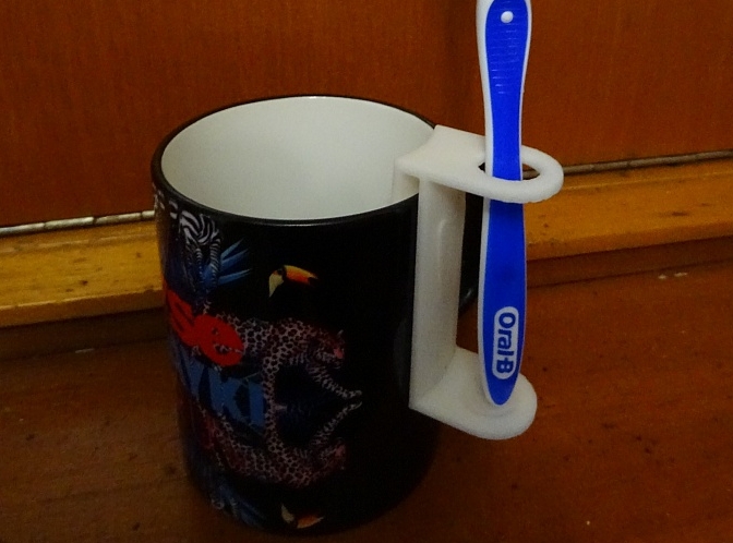

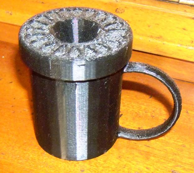

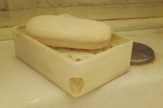

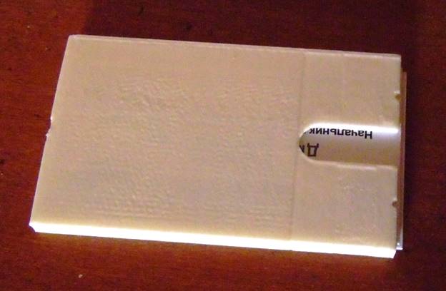

Некоторые из разработанных и распечатанных мной моделей:
  • мыльница с водостоком,
  • держатель на кружку для зубной щетки,
  • коробочка-визитница (смакетирована буквально за 15 минут по необходимости, печаталась примерно полчаса),
  • коробочка – “непросыпайка” для сбора семян

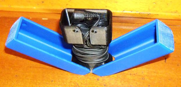

Напечатанные мной готовые модели, скачанные из Интернета:
  • коробочка для наушников,
  • выдавливалка пасты из пластикового тюбика (стереофото в формате перекрестной стереопары)

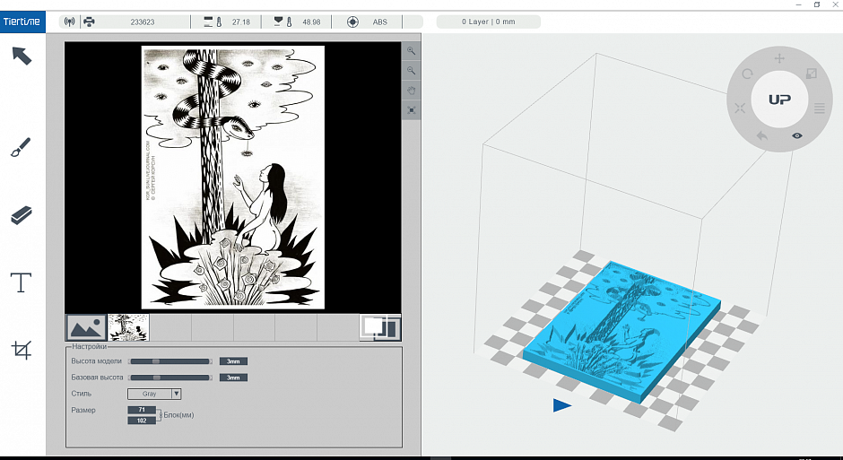

Слайсер, который идет с ним в комплекте (Up Studio) тоже прост в освоении и достаточно функционален, предоставляемых в нем возможностей вполне достаточно, чтобы модель в формате STL загрузить, разместить в рабочей зоне, при необходимости – повернуть наиболее удобным способом и смасштабировать. Есть возможность создавать копии модели или группировать несколько моделей в одну и печатать за один проход. Есть минимально необходимые настройки (плотность заполнения, толщина слоя и качество печати, управление толщиной внешней поверхности и параметрами поддержек, а также выбор типа используемого пластика: одного из нескольких предустановленных либо «созданного» самим пользователем в настройках с указанием нужных температур сопла и стола). Таким образом, начинающему достаточно просто выбрать минимум готовых настроек, чтобы получить хороший результат, а «продвинутым» можно и поиграть с настройками более глубоко для получения нужного эффекта. Можно отключать печать технологической подложки («рафта») и/или поддержек. Есть в слайсере даже отдельный модуль для преобразования в 3D двумерных растровых рисунков, что позволяет делать и «литофанию», и подобие «гравюры», и выпуклые картинки. После летнего обновления версии в слайсере появился наконец и русский язык интерфейса, а после недавнего обновления в ноябре – появилась возможность загружать модели не только в формате STL, но и в других (например в OBJ).
Up Mini 2: идеально для начинающих
Модуль преобразования  растровых рисунков в 3D (слайсер Up Studio)
Конечно, слайсер не безгрешен и его разработчикам еще многое бы полезно в нем доработать. Главный недостаток в том, что при предварительном просмотре (просчитывании модели) перед печатью место расположения рафта отображается, а вот расположение будущих поддержек не индицируется никак, и приходится или надеяться, что программа расположит их сама как нужно, или делать такие поддержки вручную в сторонних программах, например в TinkerCADе. Не помешала бы и возможность разделения модели на части, и еще пара-тройка мелких доработок (вроде возможности отслеживать деление модели по слоям и добавлять команду остановки после завершения печати нужного слоя для смены пластика и обеспечения тем самым многоцветной печати), – но в целом работать со слайсером, повторюсь, просто и удобно.

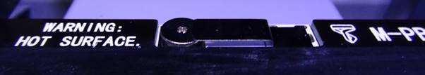

  1. Инициализировать принтер нужно при каждом включении. Калибровать принтер по высоте сопла тоже рекомендуется каждый раз заново перед печатью новой модели. Но, как уже говорилось, для этого достаточно всего два нажатия на пиктограммы (калибровка по 9 точкам тоже предусмотрена, но пока мне это делать не требовалось). Принтер сам поднимет рабочий стол до высоты сопла, сопло нажмет на специальный контакт, и требуемые установки высоты будут зафиксированы. Однако ВАЖНО ПОМНИТЬ: перед началом калибровки надо обязательно снять с сопла «хвостик» вытекшего из него по окончании предыдущей печати пластика, иначе калибровка будет произведена неверно.

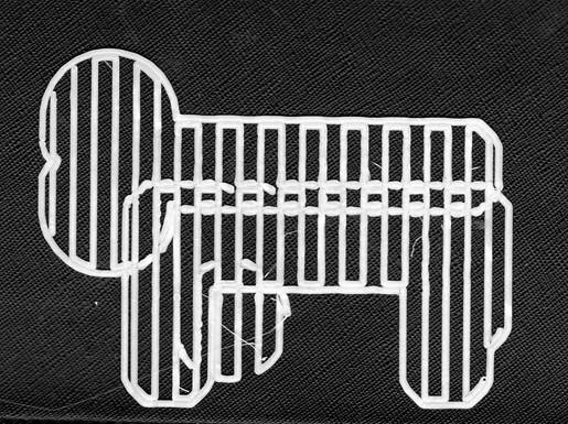

Если надо печатать за один прием сразу несколько моделей, то это вполне возможно. Но обязательно надо их объединить (сгруппировать) в одну модель. Иначе слайсер пытается печатать для каждой модели свой отдельный рафт и в местах перехлеста рафтов сопло бьется об уже напечатанные «линии».
“Перехлест” рафтов из-за несгруппированных нескольких моделей, печатаемых одновременно

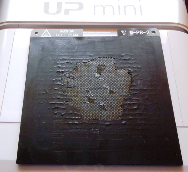

Доска, на которой производится печать, в комплекте к принтеру имеется двух видов: обычная перфорированная (тип M-PB-3) и «со специальным фирменным покрытием» (тип M-PB-2). Обычно доску рекомендуют протирать ацетоном, чтобы смыть остатки пластика, а некоторые для лучшего сцепления рекомендуют слегка брызгать на нее лаком для волос. Но ни того, ни другого делать не следует! Имеющегося покрытия достаточно (по крайней мере при правильной калибровке), чтобы обеспечить достаточное сцепление, а ацетон вместе с пластиком будет смывать и само фирменное покрытие!
Впрочем, если покрытие будет повреждено (например, частично сорвано при отделении напечатанной модели), тоже особо расстраиваться не стоит. Клей, которым было закреплено покрытие на доске, тоже держит модель очень хорошо, а наличие рафта обеспечит независимость ровности нижней поверхности от неровностей доски.

Позже попробовал использовать дешевый пластик от FDPlast. С одной стороны, он имеет достаточно высокую прочность, а его цена очень привлекательна по сравнению с другими марками филамента. С другой стороны, качество печати получалось несколько хуже, с пропусками и незначительными прыщами, проявлялась незначительная «волосатость» при «холостом» переходе сопла на другие участки, а слои были немного грубее – возникало впечатление, что пластик «намазывается слишком жирно». Рафт при этом буквально «вцеплялся» в доску, так что и при значительных погрешностях калибровки по высоте сопла срыва модели при печати можно было не опасаться. Но вот срезать рафт с модели было адской мукой. :( Приходилось его срезать кусачками по мелким кусочкам. Даже то самое фирменное покрытие в конце концов было с доски сорвано.

Доска с сорванным фирменным покрытием. Самое интересное – что этот дефект на качество печати практически не влияет!
Впрочем, причина была найдена довольно быстро, и так же быстро побеждена. Пластик от FDPlast рассчитан на несколько меньшую рабочую температуру сопла. И после того, как в настройках слайсера был создан новый «сорт расходного материала» с другими настройками температуры (230 градусов для сопла вместо 250 изначальных), и выбран в настройках именно этот тип пластика, филамент от FDPlast показывает себя не хуже, чем дорогие сорта от Bestfilament и других изготовителей.

  1. модели на коробочку для наушников и выдавливалку пасты из пластикового тюбика можете дать?
    1. Коробочка для наушников была скачала отсюда: http://3dtoday.ru/3d-models/gadgets/aksessuary/korobka_dlya_naushnikov/
      А вот модель подставки я еще не выкладывал… надо будет выбрать время выложить…
