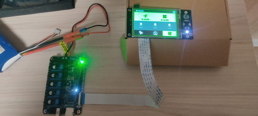

Размеры дисплея остались прежние (вернее сам дисплей остался прежним, вырезы в корпус под него изменились, сократилось число крепежных отверстий и сместился энкодер), а вот плата выросла в ширину. Расположение выходов USB и MiniSD не изменилось, поэтому я например отделался лишь переносом двух крепежных отверстий на своих чертежах.

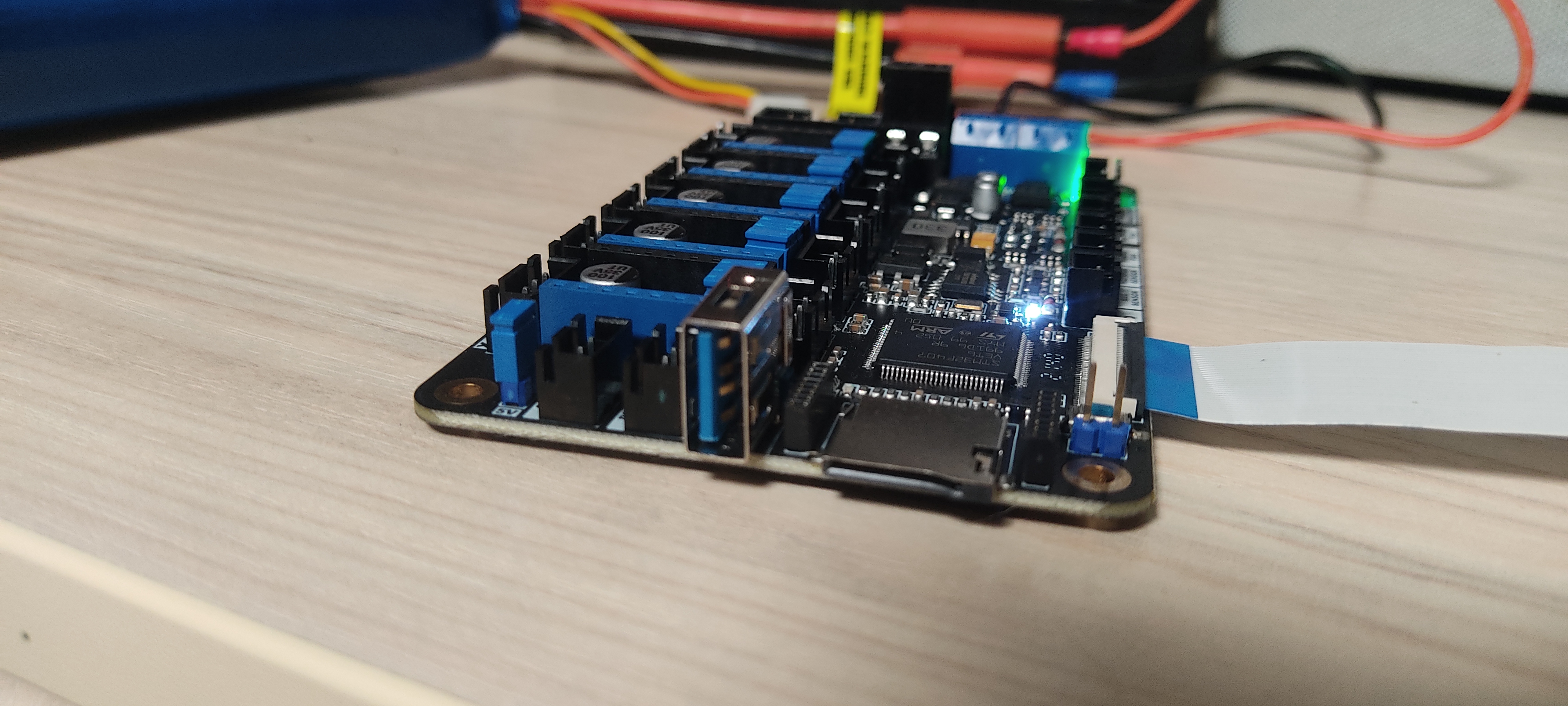

Пайка как и прежде без нареканий, разъемы ровные все
Lerdge разъёмы
Lerdge подключение
Заметьте что теперь индикаторный светодиод на самой плате, разъем убрали

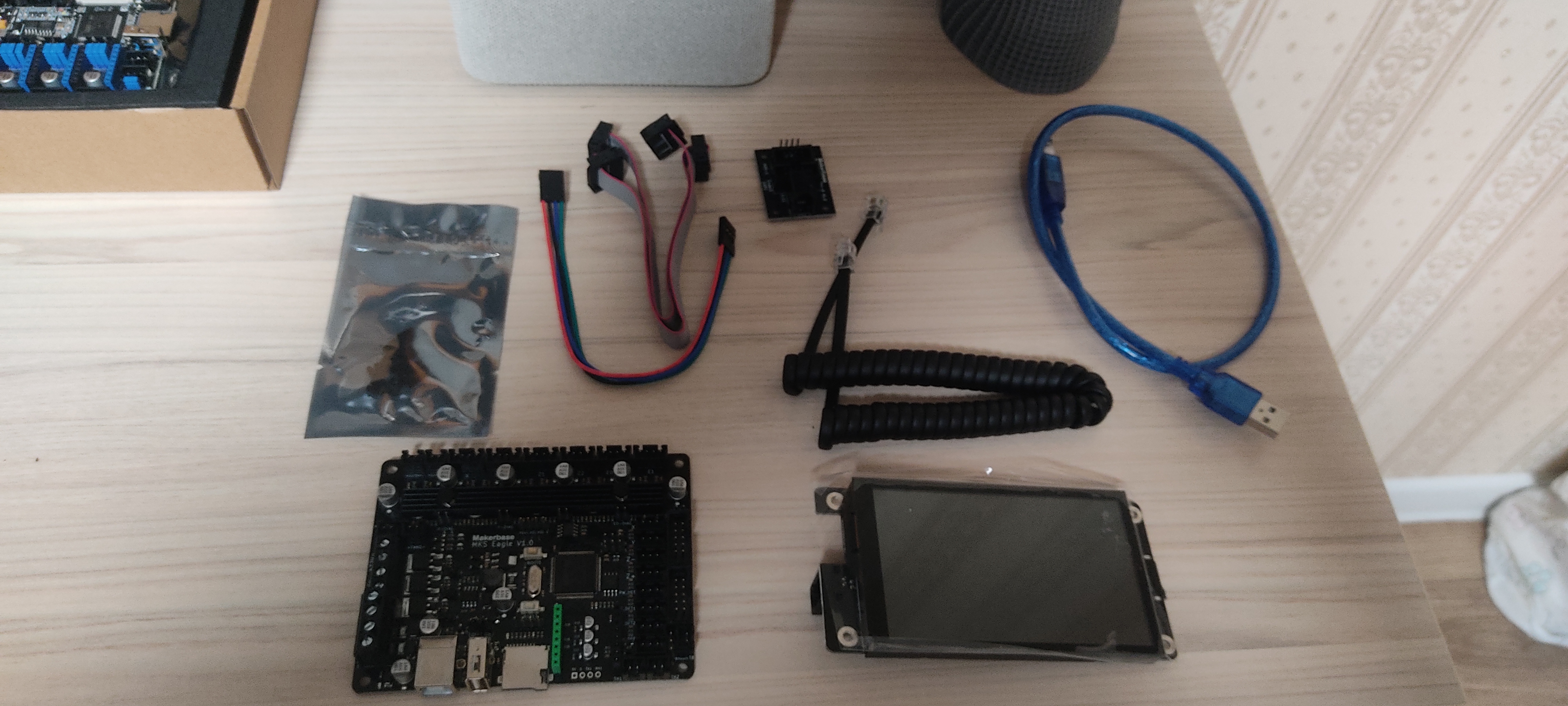

Пришло так
4,3" MKS H43 IPS LCD комплектация распаковка

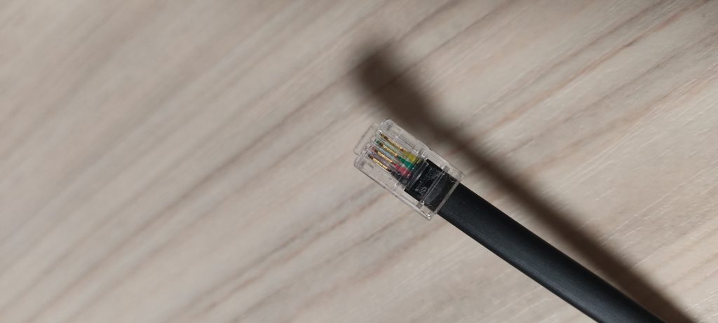

Подключение. Честно импонирует что можно без проблем например вынести дисплей далеко от платы. У Lerdge для этого надо менять кабель, и у меня были наведенные помехи на метровые кабеля AWM 32 (хотя на сайте пишут что все ок)

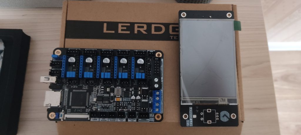

Я постарался сравнить их визуально, в основном экраны
Lerdge MKS Eagle H43 визуальное сравнение габаритов
Lerdge Z и MKS Eagle сравнение подключения
Lerdge Z MKS Eagle H43 сравнение дисплеев
4,3" MKS H43 IPS LCD сравнение дисплеев
Lerdge Z MKS Eagle H43 сравнение качества изображения дисплеев
